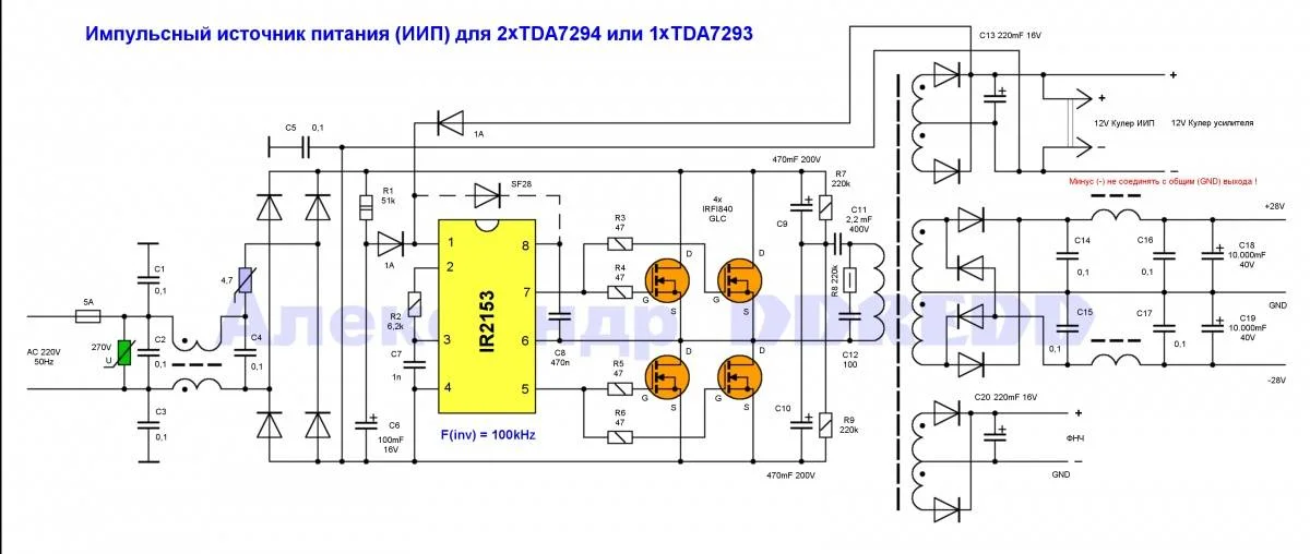

Импульсный блок питания для TDA7293-7294

а за что отвечает конд. с8?
Не знаю он в даташите стоит в обвязке и за что отвечает не знаю, какая то развязка по питанию.

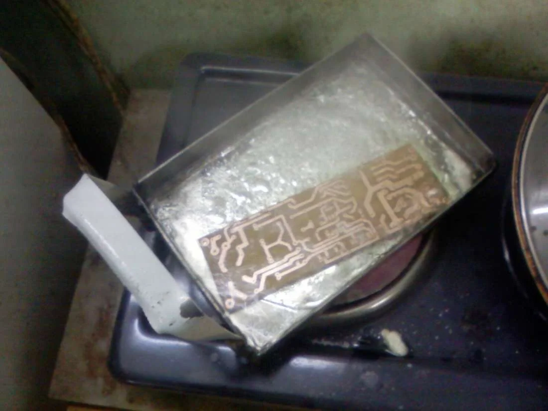

ок !) если вы не против можно на ти ) я рома ) завтра вытравлю печатку, и может за иркой сежжу на рынок, и если вас не затруднит можете по отдельности описать каждый элемент схемы для чего он служыт за ранее спс)
а по какой печатке лучше делать?
По какой удобней :)

вобщем вот все сделал осталось оприделится с трансом

Ну так вроде все правильно на первый взгляд :) Единственное не вижу термистора. И к стати на какое напряжение С8?

Ну там я вижу термисторы, варистор и конденсаторы.
c8 на 50 вольт , а тот что а третем фото я как раз его намотал) а ви можете указать какой на фото варистор и термистор стоб и я понял) а на счет термистора место его перемыку поставил у меня его небыло) а теперь оказуется есть:tehnari_ru_509:
Я по поводу него долго соображал (на сколько он все таки вольт должен быть) посмотрел даташит, и пришел к выводу что все таки на 400В так что надо поменять.
Термистор на сколько я понял черного цвета. (просто не вижу маркировку на фото)
Варистор желтый (кстати на плату нужен варистор с цифрами 331 а не 271) 271 может взорваться от перенапряжения.
Ну а синие это конденсаторы.
ОК! понял с8 завтра поменяю , а термистор обязаловка ставить или мож и без него?
у меня еще есть вопросик а затворы на ключах ненадо шунтировать резистором? ато я думаю может эт у меня в прежнем ибп ключи вылетали иза того что ловили вч помехи и типа чуть преоткрывались?
Не обязательно, но очень, очень желательно.
Нет, в схеме ничего менять и дорабатывать не надо, схема рабочая - проверено.
Все что можно менять это цепи вторичных обмоток :)
