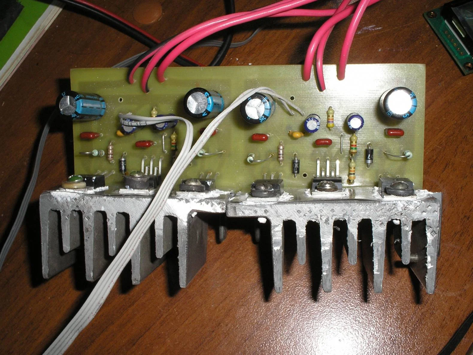

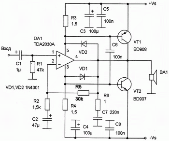

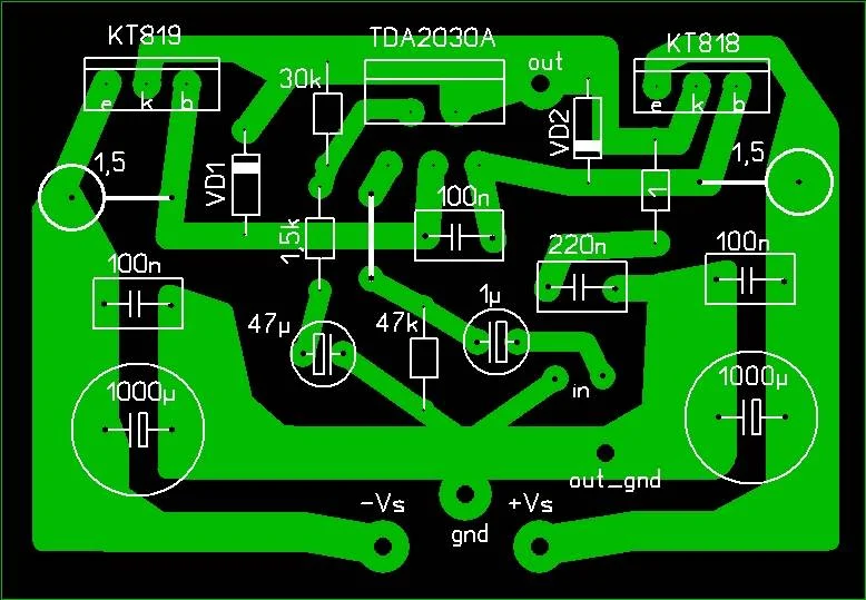

Вот фотка, печатка и схема усилка. Звук кстати мне нравится. Радиатор может маловат, в задуманный корпу больше не влезет, будет стоять термодатчик с вентилятором. Напряжение на выходе уся 5мв постоянка 0,002в переменка

Ты так и не ответил, греется ли усилитель при отсутствии сигнала.
Провода на входе должны быть экранированными. Если хорошего экранированного провода нет, возьми телевизионный антенный кабель, он даже лучше экранированного провода.
