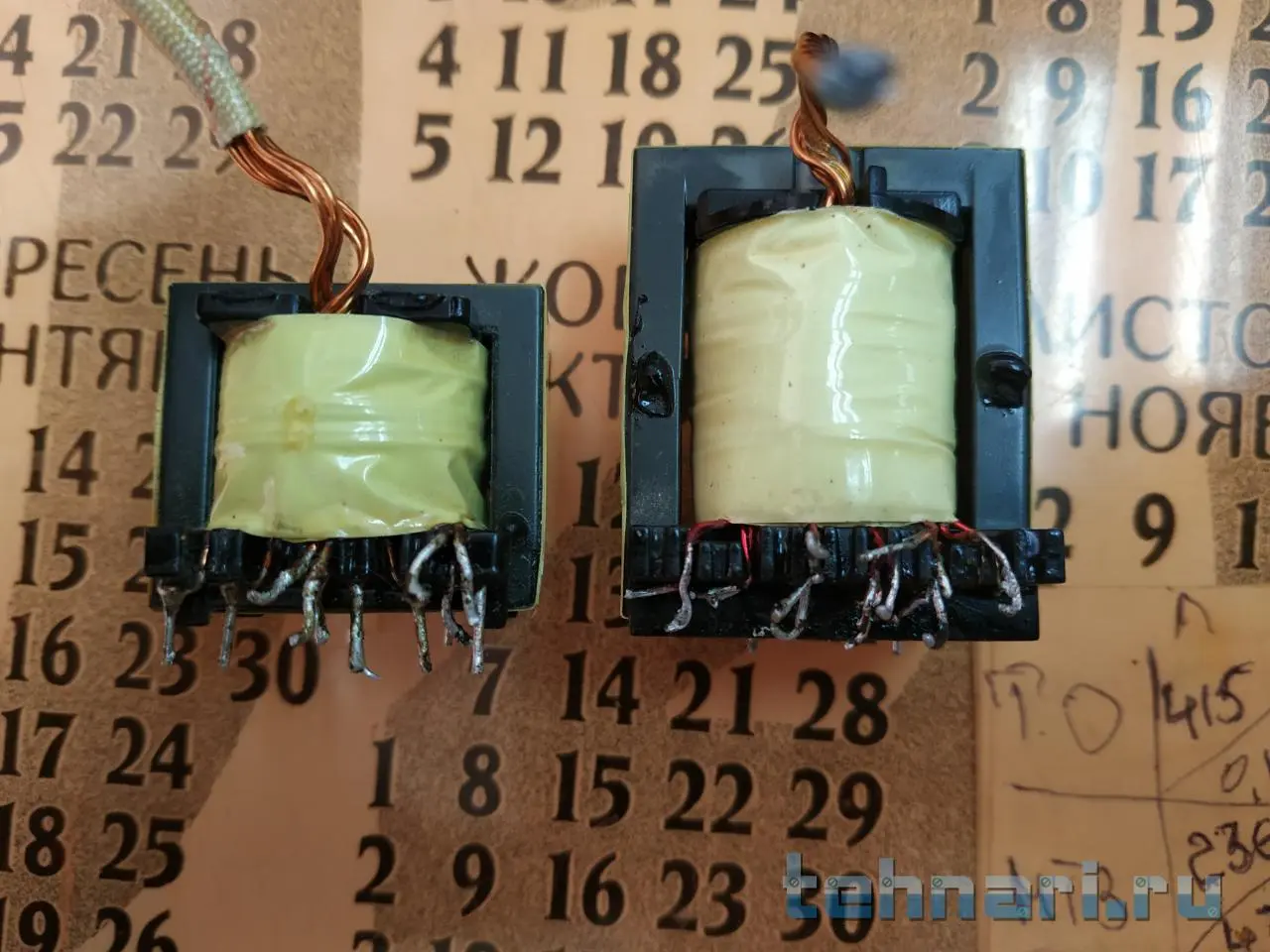

добрый день я начинающий электрик хочу сделать лабораторный блок питание есть трасформатор нужда заменить на другой но у него распинофка другая помагите переделать. на плате толика 6 отверстий а трансформат имеет 7 пинов на фото

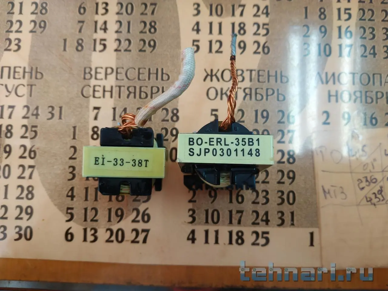

Трансформаторы от компа и какой из них твой ?...

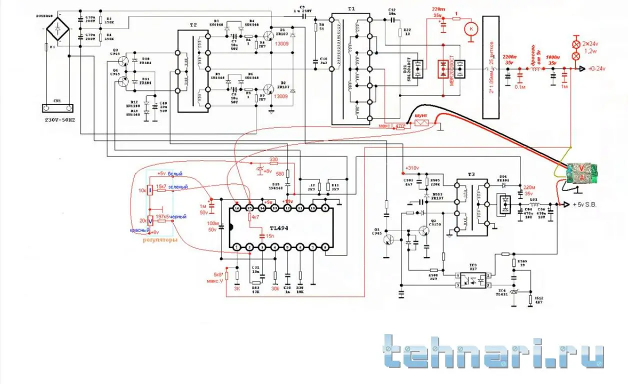

Где схема лабораторного блока питание?

есть компьютерный блок питания на tl494,хочу переделать его под лабораторный блок питания,переделал по схеме которую предоставил выше но возник нюанс трещит и свистит трансформатор,нашёл другой трансформатор чтобы его заменить на родной,у них разное количество выводов и поэтому возник вопрос как его выводы переделать чтобы соответствовал родному

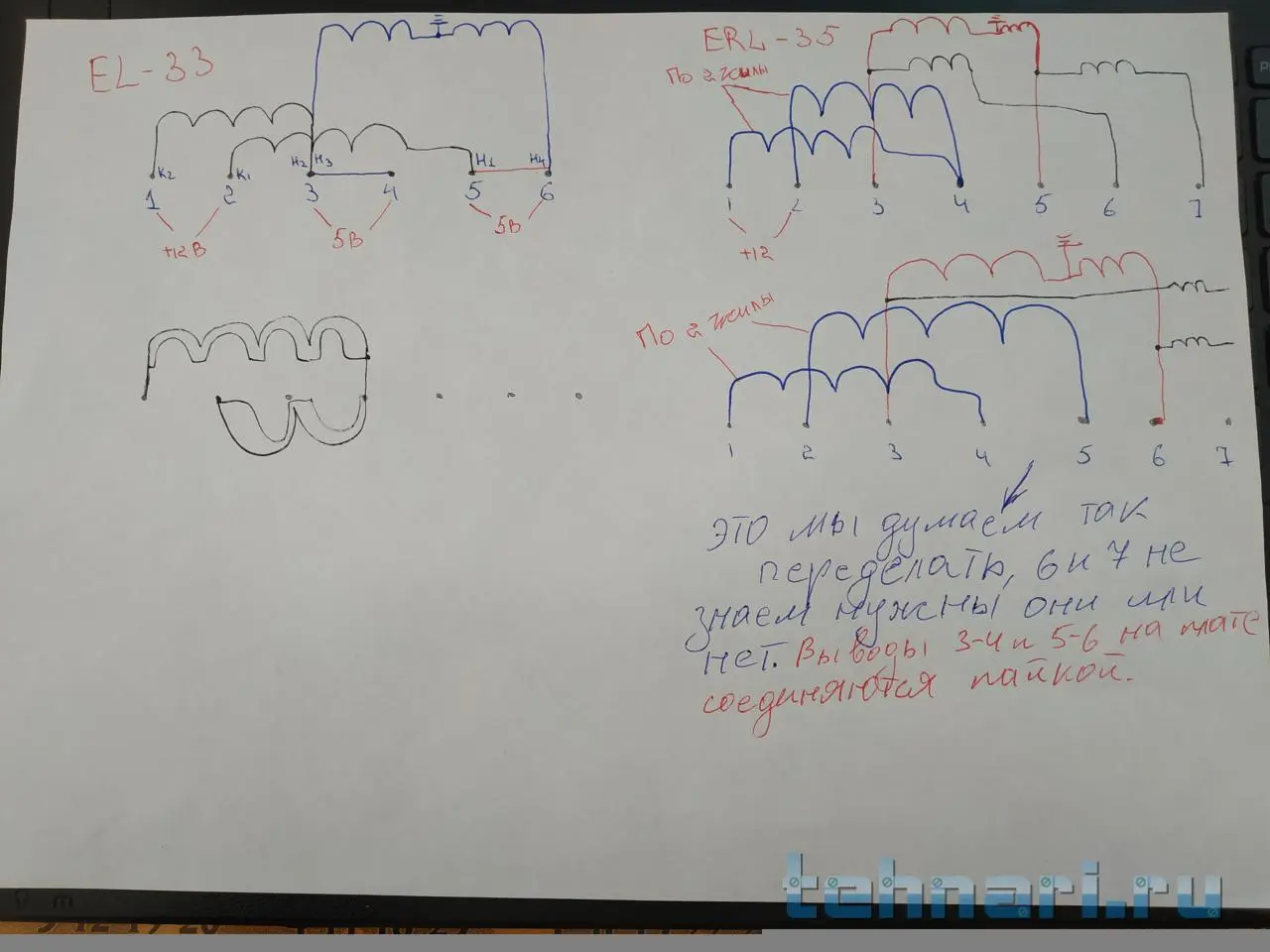

Надо обе схемы, для начала. Представил рисунок выше, из него понятно. Три обмотки 2-5В и одна 12В. Очень хитро придумано включение, экономия на выпрямителях. Но это твоя схема или нет ? ...
Если бы ты не трогал БП, было бы лучше, трансформатор не надо было выпаивать. Гдето не так сделал переделки, по предложенному тебе способу или способ швах ... :(
нет у меня родной схемы этого блока я нашёл в интернете и переделываю пот эту схему но оказался что трансформатор слабый многие пишут что надо его перемотать но я сначала хочу его заменить если не получится то буде перематывать но тот трансформатор по хитрому устроен и не заною как его подключит
на первом трансформаторе начала обмотки 5в соединяется с начала обмотки 12, на втором трансформаторе обмотка 5в не соединяется с 12 в и в добавок там есть ещё одна обмотка, но я не знаю для чего она нужна

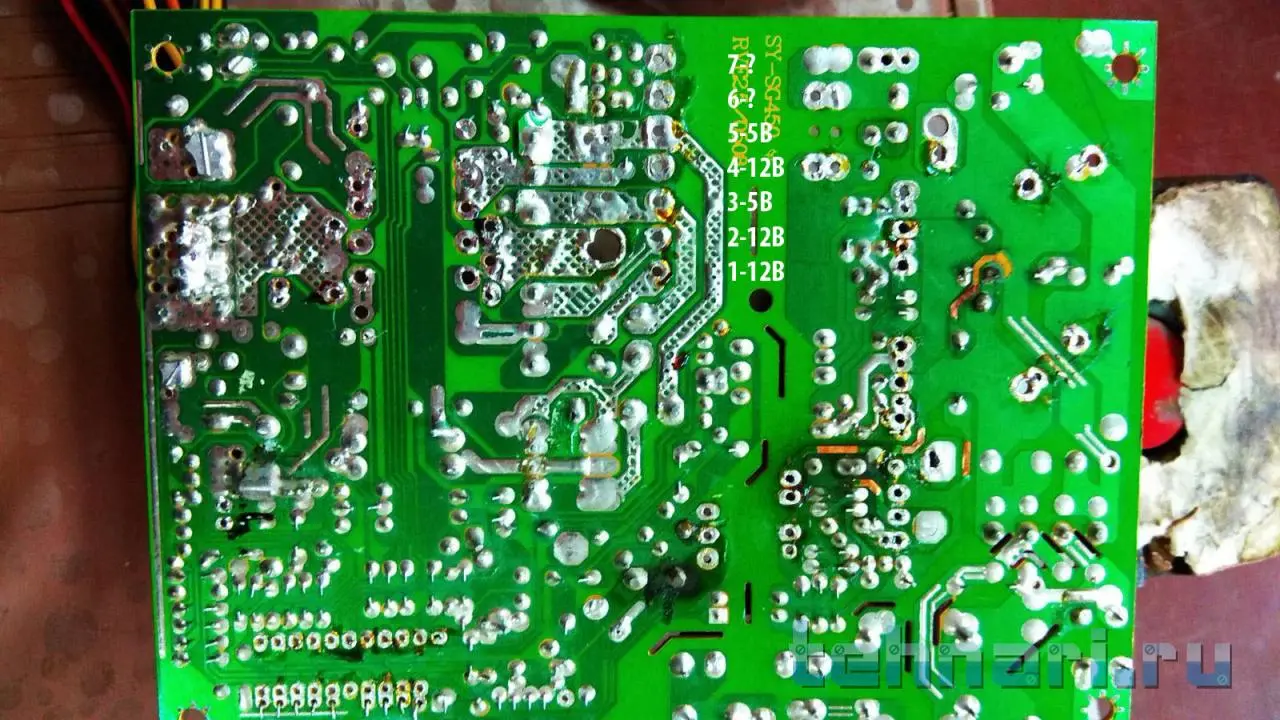

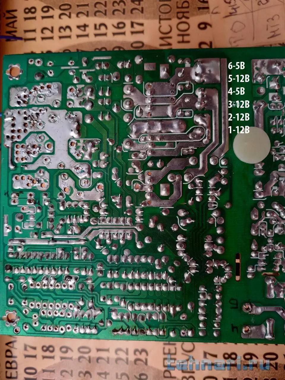

прилагаю 2 платы на которые видно соединение трансформаторов моя плата имеет 6 выводов плата донор, где я взял трансформатор имеет 7 выводов и подключена под другой схеме вот не знаю как подключит.изображение_viber_2020-03-31_14-04-.webp
