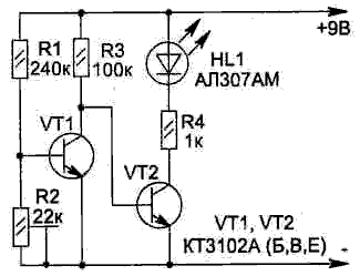

Индикатор минимального рабочего напряжения
  • Автор темы Автор темы KYPA
Посмотрел, видео Чипидип, вроде чёткость срабатывания отличная :tehnari_ru_117:
Там и о потребляемом токе говорится - 2-3 ма ...
Посоветуйте что-нибудь поэкономичнее и с чётким порогом индикации. :(
Хэлп! Люди!
Индикатор уровня напряжения на транзисторе (VT1) работающем в режиме микротоков. При этом у транзистора очень большой коэффициент усиления и при изменении напряжения питания на 0,1 В он переключается из запертого состояния в открытое.
На рисунке приведена схема, которая позволяет показать (по свечению светодиода HL1) снижение ниже допустимой нормы уровня напряжения на элементах питания. Светодиод может быть любого типа. Уровень напряжения, при котором срабатывает сигнализатор, настраивается резистором R2 (удобнее использовать многооборотный, типа СП5-2).

А какова в этой схеме чёткость срабатывания?
Она схема пороговая? Присутствует триггер Шмидта?
Должен переключаться скачком , спаяй и проверь , схема элементарная .
Спасибо. Спаял. Так и есть. Понижаю напряжение, начиная с 10,3В светодиод начинает чуть подсвечиваться, и при 10,4В светодиод уже ярко светится. Мне кажется великоват порог...

Можно ли данную схему использовать при напряжении 24 вольта? Нужно чтоб срабатывало при падении напряжения ниже 24
Я думаю что да , только резистор R4 надо увеличить до 3 кОм ...

Если подключить блок питания на 6 вольт, светодиод должен светиться? Схема должна определить что питание упало ниже 9 вольт? Чёт у меня совсем не заработало. 2 раза её собирал, светодиод не загорался. Блок питания был зарядка от мобилки на 6 вольт.
Транзисторы использовал BC546. На самом транзисторе написано C546B, мне сказали это тоже самое.
