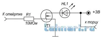

Начал делать с самой простой схемы, знающей еще по журналам "Радио". Полевой транзистор КП303 и повторитель на КТ3102, полярность питания, соотв. обратная. Собрал пока навесным монтажом. Работает, но наводки ловит от всего, чего можно, даже от моего передвижения по гаражу ) Вместо R2 поставил подстроечник, чтоб регулировать чувствительность. Схемка отлично определяет фазу, если затвором ткнуть в розетку, на токоведущие провода реагирует примерно с 5...15 см. В зависимости от сопротивления резистора. Потребляемый ток 0.8...5 мА, в зависимости от уровня сигнала (теоретически можно не выключать даже), со светодиодом 3...10 мА. Бузер поставил со встроенным генератором, ревет противно, слышно хорошо, вспомнил старый ералаш про девочку со скрипкой ))) :ku-y:
Завтра засуну в какой-нибудь спичечный коробок и пойдем в поле под ЛЭП, посмотрим, как будет себя вести, а пока буду делать другую схемку посложнее, возможно более избирательную. Заинтересовала схема на МК
В описании сказано, что реагирует только на 50 Гц, всякие радиосигналы и прочие частоты отсекает. Надо купить контроллер, проверить. Только опять же поставить вместо VT1 полевик. Кто, что думает, стоит ее собирать или надежнее все же на рассыпухе?
МК надёжнее обычной рассыпухи. Обязательно стоит сравнить.

В общем проверил я свой девайс, под ЛЭП. Пищит хорошо, что и требовалось. Транзистор VT2 только поставил КТ316, потому, что КТ3102 постоянно приоткрыт был, может был просто неисправен, не проверял. В итоге у меня получился детектор скрытой проводки, он же детектор ЭМ поля, он же прозвонка, и пробник напряжения 12, 36, 110, 220, 380 В.
Вдруг кому интересно будет, схема пробника:
