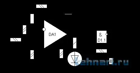

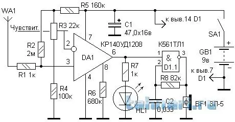

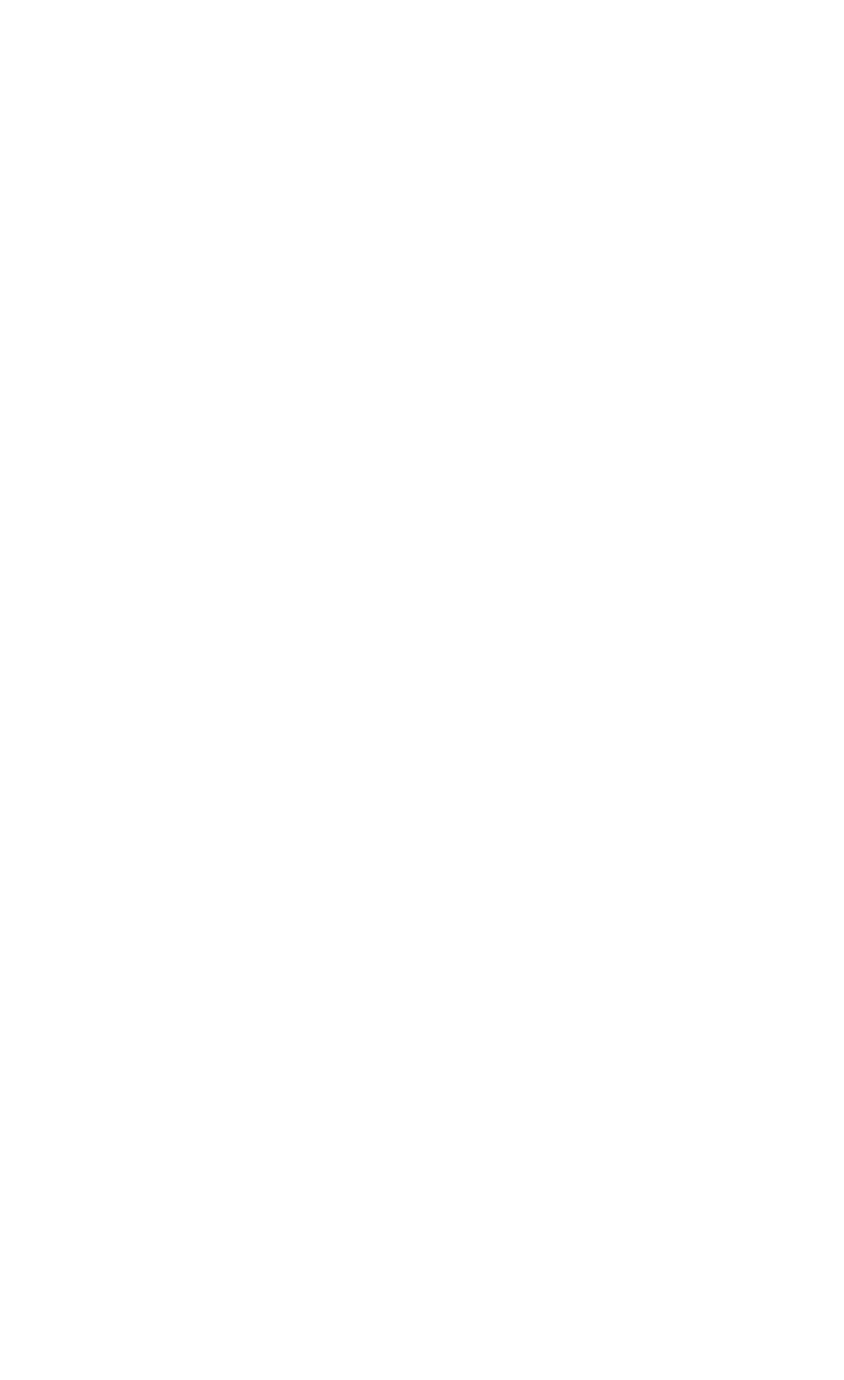

Нашел в интернете схему сигнализатора, можете попробовать собрать или по примеру что то соорудить, я пока в этом особо не понимаю, но надеюсь вы разберетесь))
    1.8 KB · Просмотры: 127
    4.4 KB · Просмотры: 127

У меня по-прежнему первая открывается черным. Потому, что она в png, а вторую я перекодировал в jpg.
Опера, Мозилла - открыл нормально.
Так значительно лучше.
к140уд1208 - прошлый век. Сейчас есть ИМС более термостабильные и с меньшим питанием.

При конструировании данного прибора нужно учесть ряд нюансов:
- Простые схемы благодаря своей высокой чувствительности реагируют не только на электромагнитное поле, но и на температуру, влажность, статическое электричество, ВЧ электромагнитные помехи. Требуются схемотехнические и конструктивные решения, защищающие от всего вышеперечисленного.
- Сложные схемы достаточно трудоёмки в повторении и настройке.
- Приборы данного класса должны проходить ежедневные тесты на работоспособность перед началом и в ходе эксплуатации. Лучше всего самотест по таймеру заложить в саму конструкцию.
