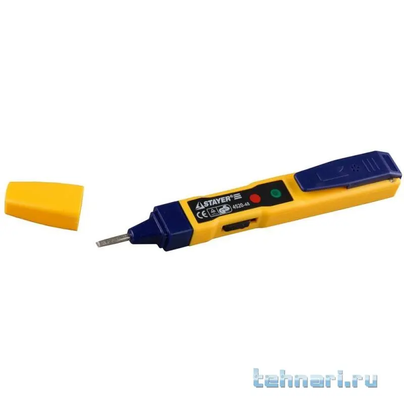

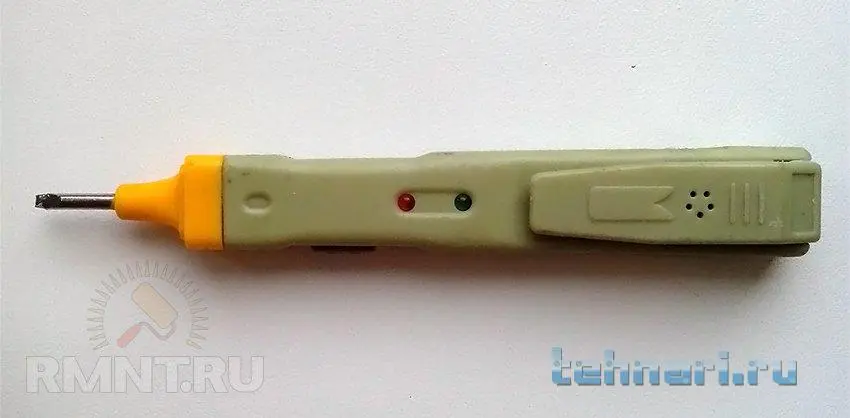

Второй способ использую теперь. Прибор называется "карманный индикатор скрытой проводки". Это прибор в форме отвёртки со светодиодом, пищалкой и 2-я батарейками питания. Жало отвертки является антенной, а противовес зажимается в руку электрика. Прибор имеет несколько уровней чувствительности, но правдивость индикации зачительно хуже первого варианта. Возможно, Вам именно он и нужен.
У меня вот такой:
т.е. лучше не рисковать, надеясь на электронику и пользоваться щупом с неонкой? Можно же сделать надежный прибор? Я собсно поэтому ит хотел найти схемы надежного простого приборчика, потому, как к китайским индикаторам не очень доверяю. А других в моем городе не продается (

Вот такой в полевых условиях
Есть.
Окислился и сдох спустя год. Да и при жизни был не слишком. КЕтайское качество сборки - я уж лучше сам...
