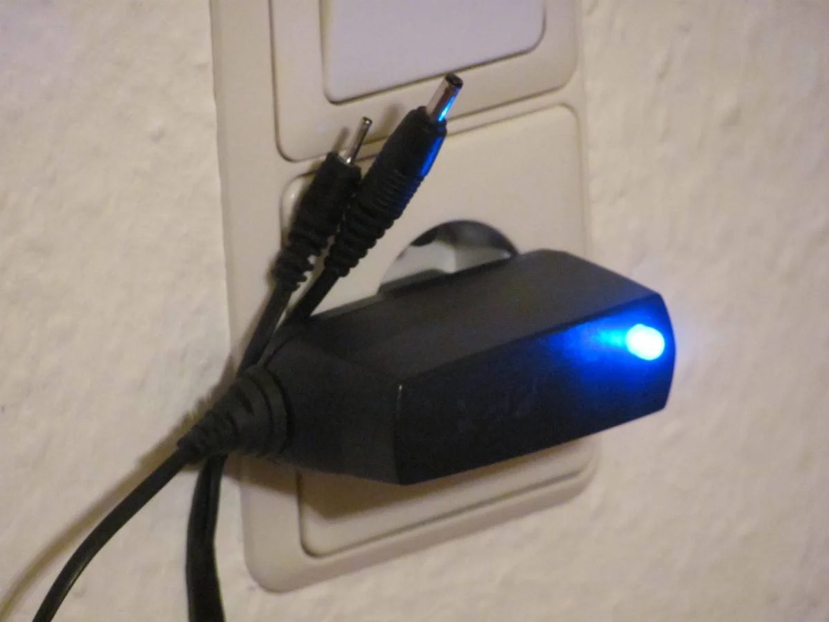

Добрый вечер форумчане.
помогите пожалуйста схемкой.
есть вот такой зарядник для телефона http://pan.fotovista.com/dev/4/0/03442404/l_03442404.jpg
Им будет заряжаться напрямую акамулятор от нокии (3.7 v)
возможно ли сделать в корпусе зарядника такую схемку.
идет зарядка горит 1 светодиод, зарядка заверщена горит 2 светодиод
если возможно поделитесь схемкой.

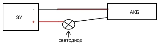

можно просто в цепь, установить светодиод, цвет уж на ваш выбор. Когда акум зарядится, он перестанет потреблять ток, светодиод погаснет, что будет сигнализировать о зарядке АКБ
Павел, я не знаю как работают зарядники.
т.е. когда акам зарядится - зарядник просто не питает его?
точнее сказать, акум больше не принимает, ток в цепи перестаёт протекать, и светодиод гаснет, а устройство зарядника тут знать думаю не к чему :)
Это самая примитивная схема наверно, лучше подождите, уверен вам подкинут более стоящую
все равно спасибо. подождем)
Этот вариант невозможен т.к. ток заряда составляет сотни ма. а допустимый ток для широкораспространенных светодиодов не превышает 2х-3х десятков ма. Наиболее простой вариант, позволяющий в какой-то степени контролировать процесс заряда - это подключение светодиода параллельно выходу зарядного через сопротивление 90 - 150 ом, в зависимости от типа светодиода. Пока акку заряжается, св.диод будет заметно мигать а по окончании зарядки - просто светится.
Сделал. Если ак сильно разряжен то при зарядке горит диод, и постепенно по мере зардки диод гаснет говоря о том что ак заряжен
т.е по схеие Павла
т.е по схеие Павла
Такая схема будет работать если напряжение зарядки будет как минимум 6,5 вольт, но ток зарядки будет ~ 1-10 милиампер(это не есть гуд).Существуют зарядки у которых есть встроенный контроль зарядки на сдвоенном светодиоде(зеленый нет зарядки, красный есть зарядка), там в схеме участвуют еще два транзистора.
если что я предупреждал, что эта схема примитивна :)
Да о чем речь? Мы все на равных. Ради интереса попробуйте светодиод через 100 ом на выход зарядного. Забавно.:)
Тогда не будет изменений в контроле, просто будет светить постоянно.
Контроллер акку подкл. и откл. акку к зарядному. Колебания напряжения от просадки заставляют светодид мигать.
Да про просадку забыл, проверял на мощном БП там просадки нет:tehnari_ru_942:
Примерно так::)
