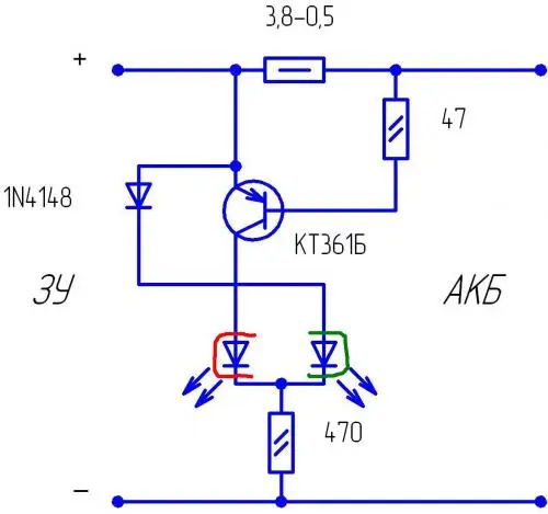

Народ что скажете о работоспособности вот такой схемки

не вижу ни какой индикации
- Видишь суслика в поле?
- Нет
- А он есть.
Кстати, мне кажется или вы собираетесь заряжать литиевый аккумулятор напрямую от 5В, без контроллера?
Если так то вас не смущают последствия?
там думаю должно что то быть?
Нет, нет и еще раз нет.

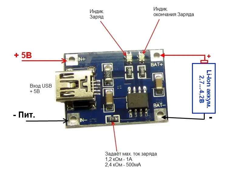

Между источником питания (вашей "зарядкой") и литиевым (кстати довольно взрывоопасная вещь) АКБ должно стоять специальное устройство контролирующее процесс заряда АКБ.

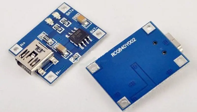

И если у вас маленький опыт пайки и сборки устройств с "нуля" лучше купите готовое (пусть и китайское, за доллар, на ebay.com, на основе TP4056), слишком критичный узел, редко прощающий ошибки.
А что привесить для безопасности батареи
И всётаки
настолько сложно в реализации,можно посмотреть схемку.А то с ибея запчасть буду долго ждать.
Нет, не сложно, микруха, пара резисторов и светодиод.

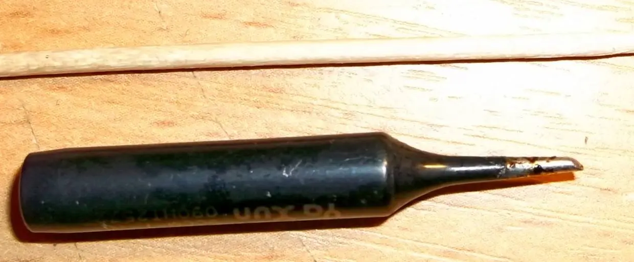

Да и ножки мелкие, нужно вот такое тонкое жало с микроволной:
Ясно, но я наверное тоже попалю некоторое количество м/с.tehno001
Бери с запасом. При пайке температуру не больше 280 градусов, 4 сек на ножку - остудить и только потом следующую.

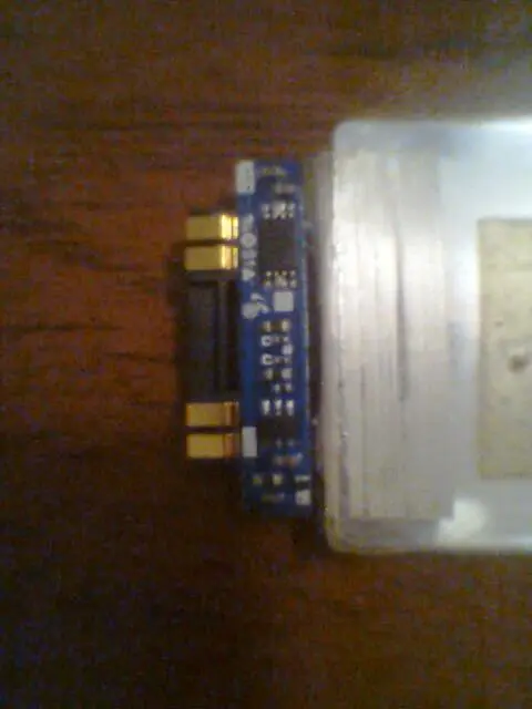

Имеется старенький аккумулятор с обвязкой. Это обвязка не является ли контролёром зарядки, или её часть.
