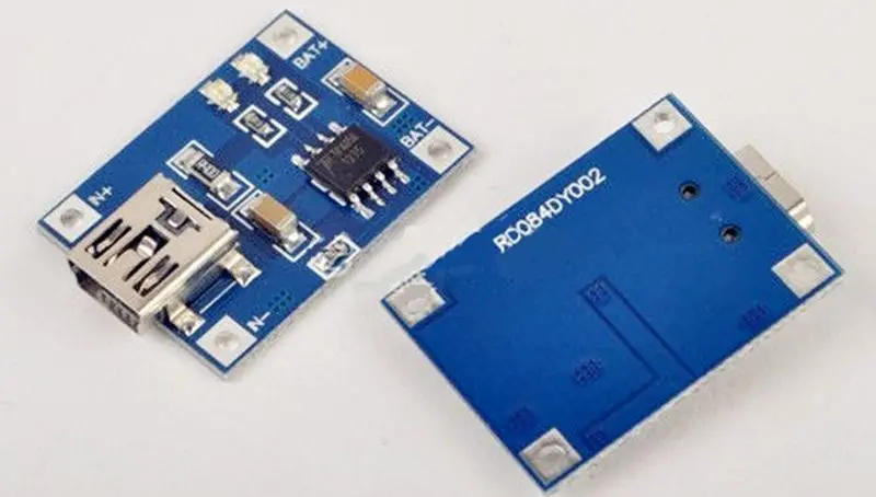

Короче задача такая: имеется мини АС, питается от стандартной телефонной зарядки, хочу впихнуть туды АКБ(тоже стандартное телефонное). Нужно сделать чтоб этот Акк заряжался от зарядки, и была индикация процесса зарядки.
Уважаемые как бы вы сделали в таком случае, по УМУ так сказать?
Лично я использую готовые китайские модули типа таких:
Или собираю на основе LTC4054, MCP73831, TP4056 или аналогичных.
