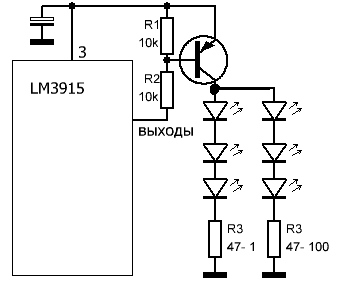

Эээээ, какие по три:D На видео к микросхеме подключениы не светодиоды а транзисторные ключи, а к ним уже подключено по три светодиода на канал!!!! Можно впринципе и на одной микрухе сделать, так даже лучше будет, к микрухе так же подключаешь транзисторные ключи но помощнее, а на каждый ключ вешаешь по 6 светодиодов, три сверху три снизу. тоесть вместо первого светодиода подключаются три и располагаются посередине столбика, вместо второго подключаются шесть и располагаются три над серединой и ри под серединой ну и т.д.
дайте схемку ту этих транзисторных ключей, как делать то вообще???
Да всё просто, вместо светодиодов цепляешь базу транзистора, на выход транза подключаешь сколько тебе надо светодиодов, и всё:D Мне рисовать долго и неудобно, если только в пэйнте но завтра:D
вот нашел в интернете

а какой транзистор посоветуете ставить не опытному человеку.пост №49
У них у обоих максимальный ток коллектора 100мА, я бы посоветовал SS8550C,D -всё же 1,5А вполне приемлемо для ваших экспериментов и корпус как у кт3107(ТО-92)
Смотри внимательно схему, куда подключена третья нога.
ну в лмку подключена и две на массу и что разве микра даст ток и напряжение на 3 светика? то тогда не понимаю зачем нужен транзистор тогда
Она не в ЛМ-ку включена а к питанию. Сотый раз наверное повторяю, открой даташит. К третьей ноге идет питание. К питанию и подключаются эмиттеры транзисторов.
а ну все спасибо) еще вопрос. на каждый транзистор можно подключить только по три светодиода? если например нужно 6шт то нужно 2транзистора? и можно поставить кт814-кт817 транзисторы?
Как так, было три, а теперь 6 :) Один известный персонаж тоже хотел семь шапок сшить из одной овчинки. А в нашем случае это один транзистор. Может не стоит?
Одного транзистора хватит.
