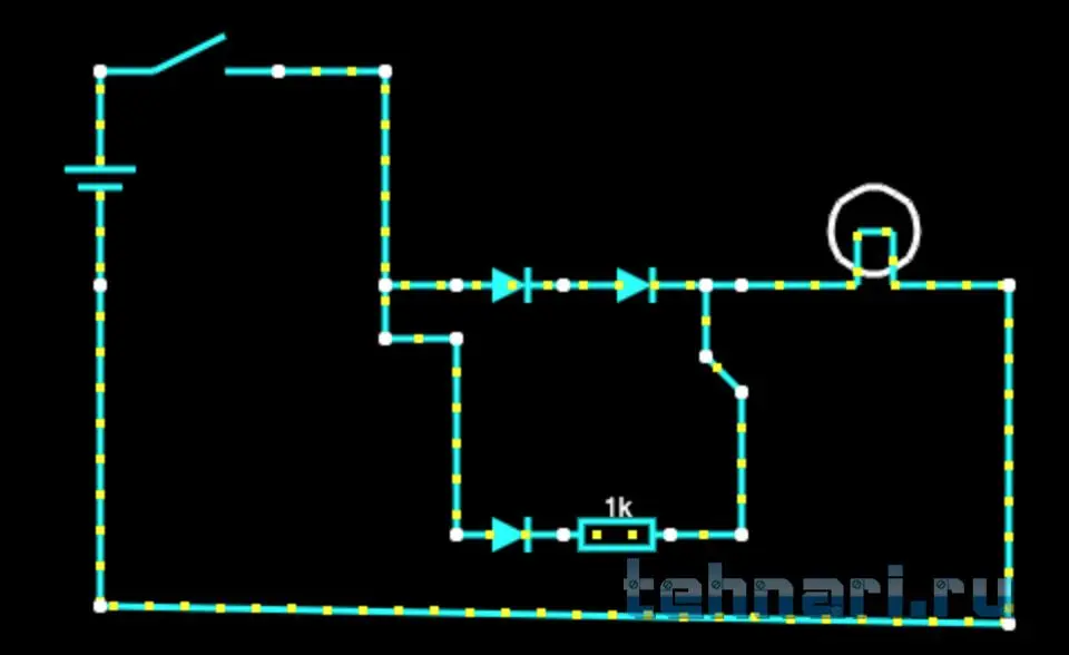

sergeisam, ну не придирайся сильно - включит. А с остальным - Если заслонка имеет два положения, ограниченные механически, теоретически возможно узнать, что заслонка достигла какого-то положения с помощью датчика тока. Но дело в том, что для этого необходимо в момент инициализации, достигнуть какого либо оговоренного положения заслонки, например - закрыто. В дальнейшем возможно ореинтироваться от этого оговоренного положения. Естественно, что если в момент работы, случиться так что заслонка заклинит или какое либо подобное состояние - режим работы собьётся. И в первом приближении с такой задачей справится микроконтроллер. А вот готов к такому геморою ТС вместо того, чтобы поставить концевики? Не уверен...
Без коментариев.
Ну что же, давайтЕ рассмотрим предоставленную схему. Что мы видим - есть, предположительно, кнопка, которая включает реле, которое, в свою очередь, включает двигатель. Как видно из схемы реверс не предусмотрен. Это так?
Реверса нет, так как используется эксцентрик для отведения и приведения заслонки через тягу.
Опять же можно поставить двигатель с редуктором от стеклоподъёмника (они отключаются от превышения тока),но это надо все переделывать и опять же потом на мк или чем другом делать индикацию.
Т.е. сколько не держи кнопку, заслонка будет менять положение циклично? Если да, то возвращаемся к тому же вопросу - как отследить (по каким критериям) положение.

Концевые выключатели настолько очевидны, что я даже их не упомянул, в силу того, что они не решают ОСНОВНУЮ задачу. Вы понимаете или нет.
Цель моего поста - попросить помощи в решении с которым я самостоятельно не справился на текущий момент.
Почему вместо того, что бы подумать и подсказать, если возможно по основоному вопросу моей темы - обсасываете, по другому не сказать, что нужны концевики???
Наличие концевиков не решает вопрос алгоритма загорания света, который мне требуется...
Вы можете отключиться от всей шелухи и подсказать схему решения алгоритмического включения со светодиодом. Рабочую схему со светодиодами я включу хоть с концевиками, хоть без них - вы понимаете меня или нет?

Мне не важно сгорит дорожка или двигатель(допускаемо? - допускаемо. Все зависит от проекта и его целей). Итак, для индикации без концевиков, которые выполняют по сути одну функцию - прерывание питания при замыкании/размыкании, я могу детектировать наличие производимой работы по следующей схеме - Снимок экрана 2020-01-24 в 16.31.56.png.webp - индикация получена по наличию нагрузки. нет мотора(сгорел), нет индикации.

Что бы загорелся индикатор,его(индикатор) должно что то включить.ВОПРОС ЧТО ЕГО ВКЛЮЧИТ ЕСЛИ НИЧЕГО НЕТ НА ЕГО ВКЛЮЧЕНИЕ?Или вы тролите тут?
Вы не даете ни каких данных,что за двигатель,если у него инертность после выключения,какое время поднятия(опускания) заслонки вашей.Может у вас за 1 секунду происходит подъём.КАКАЯ КОНСТРУКЦИЯ ШТОРКИ.Может она складывается или уходит в бок,низ или еще куда?Если подъём(опускание) происходит медленно,то ставите на верхний край шторки магнит,а радиатор (или где удобнее)2 геркона снизу и сверху.Герконы один вывод на массу,а второй на резистор и светодиод и плюс.Когда магнит подойдет к геркону,он сработает и включит светодиод.Отпустили кнопку и двигатель остановится.Простая система получается

Абстрактный сигнал с абстрактного датчика через диод заряжает конденсатор, который висит на одном из входов компаратора. На другом входе компаратора висит опора. Выход компаратора с открытым коллектором через сопротивление и светодиод подключен к шине питания. Подбором ёмкости конденсатора регулируем время горения светодиода
Цитирую себя: "Я вам показал схему где индикатор загорается по наличию нагрузки, без всякого концевика."
Так у вас не меняется ни ток ни напряжение и ни направление тока.Индикатор будет всегда гореть по такому принципу.В вашем случаете такой принцип не прокатит
