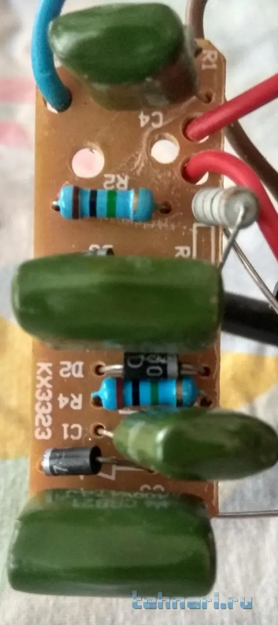

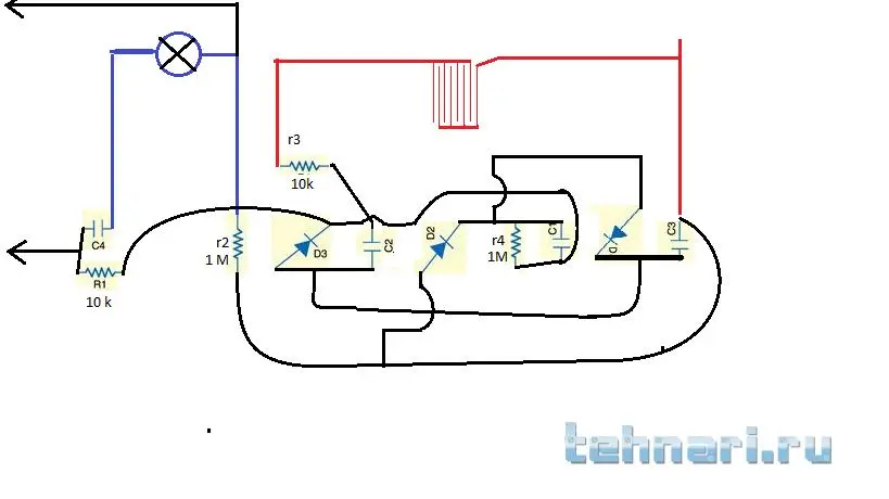

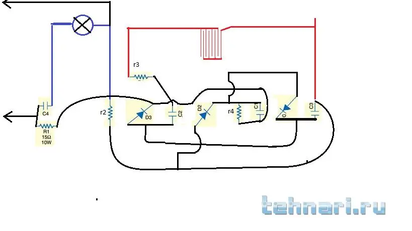

Добавил значение деталейПомогите найти неисправность в данной схеме. Диоды проверил и рабочие. Не работает ни лампа ни высоковолтная ловушка
Лампа не стандартная какая-то, не знаю как проверить. Не знаю напряжение какое должно бытьЛампа почему не светит? Сгорела? Замени С4. Кроме диодов не видно что проверять?
Лампа в данной схеме ни на что не влияет. Это просто приманка для насекомых. В принципе, любая может быть. Может даже лучше будет светодиодку холодного света поставить, она должна особенно "понравиться" насекомым.Лампа не стандартная какая-то, не знаю как проверить. Не знаю напряжение какое должно быть

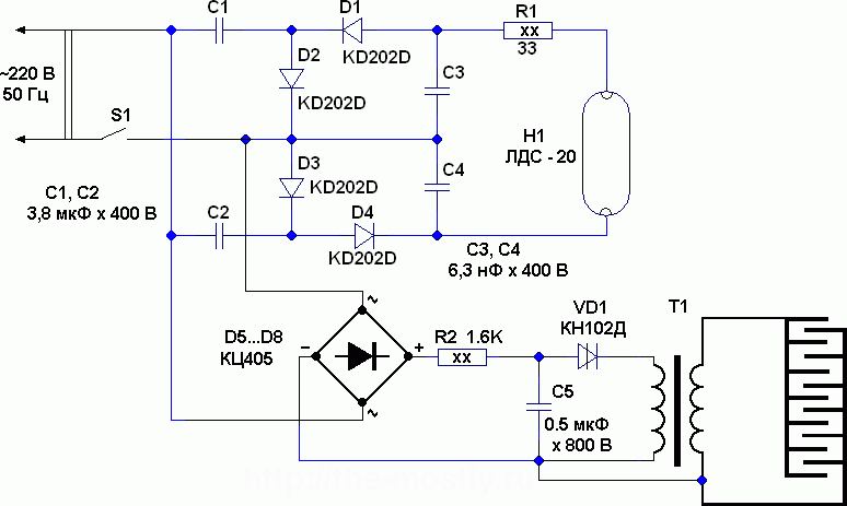

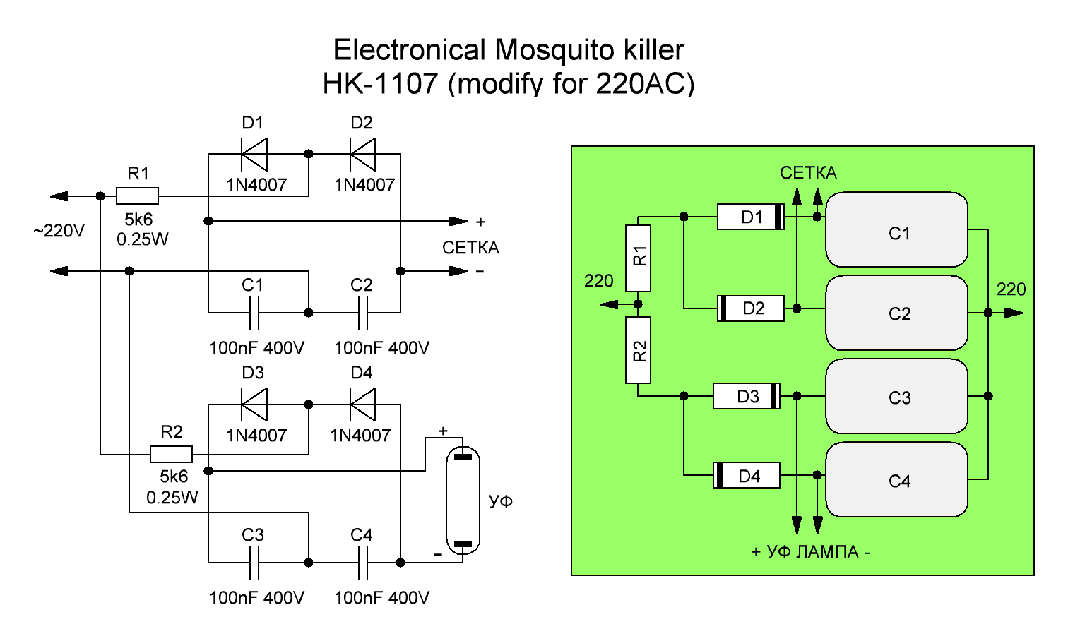

нет! Я тоже не понял схемы умножителя.Я один не вижу правильно собранного умножителя напряжения?
Стесняюсь спросить, это какие же именно "неонки" умудряются перегорать ?перегоревшую неонку
Да, можно заменить на заведомо исправную. Дабы быть уверенным, что не в лампе дело.Надо заменить лампу?
