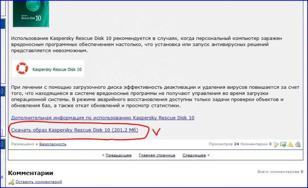

я скачала эту программу,но когда запускаю,антивирус говорит,что в этой программе вирус(
Если Вы скачали этот образ , то из него надо создать загрузочный диск CD , с помощью программы Nero или CDBurnerXP . Потом перезагрузить, воити в BIOS выставить приоритет загрузки с дисковода ( предварительно установив диск в привод) и ещё раз перезагрузить.
    64.2 KB · Просмотры: 2,109
я про Unlocker :)
Скачайте его с другого сайта.
