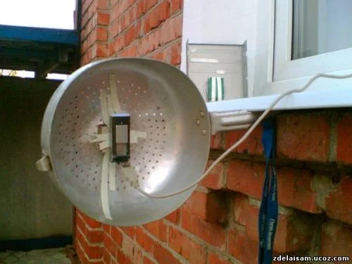

Я в яме живу!! Картинка пост№1.
Волны надо мной пролетают. А я хочу их поймать внешней антеной.
Вышка от меня 15Км но сигнал берётся и на 20Км.может и не в яме дело
Собрал анетнну Харченко. Не помогло
А есть какиенибудь ещё антенны для модема, кроме харченко??

На этой частоте бесполезно.И как вариант пришло в голову: прицепить аллюминиевую палочку на палку веше домов, вот только как к ал. палочке припоять провод?? Палочка одна, а провода два.
можно попробовать установить модем на спутниковую тарелку.
На место спутникового конвертера ставим USB модем. У нас расстояние до вышки 9 километров почти прямая видимость, при таком решении принимает 3G уверено. Только кабель USB делали сами так как длина его превышает 11 метров.о_О........
Вышка находится примерно километров в двадцать от меня, но 3г волны бьют и дальше, т. е. если смотреть картинку из поста №1 на правой горке берёт 3г, а правая горка от меня находится на расстоянии 3км.Если из дома видно вышку хотя бы верх, можно попробовать установить модем на спутниковую тарелку

Ровным счетом ничего. Частотный диапазон не совпадает.Можно ли взять теле антенну ДМВ диапозона, и ловить ей сигнал?? Или ничего не выйдет??
Это какую???Собери какую-нибудь маломальскую антенну
А как сигнал с антенны передать на модем??
Заглушки нет, а следовательно нет входа антенны.ищи заглужку под этикеткой например, снимаешь заглужку и должено быть гнездо под антенну
