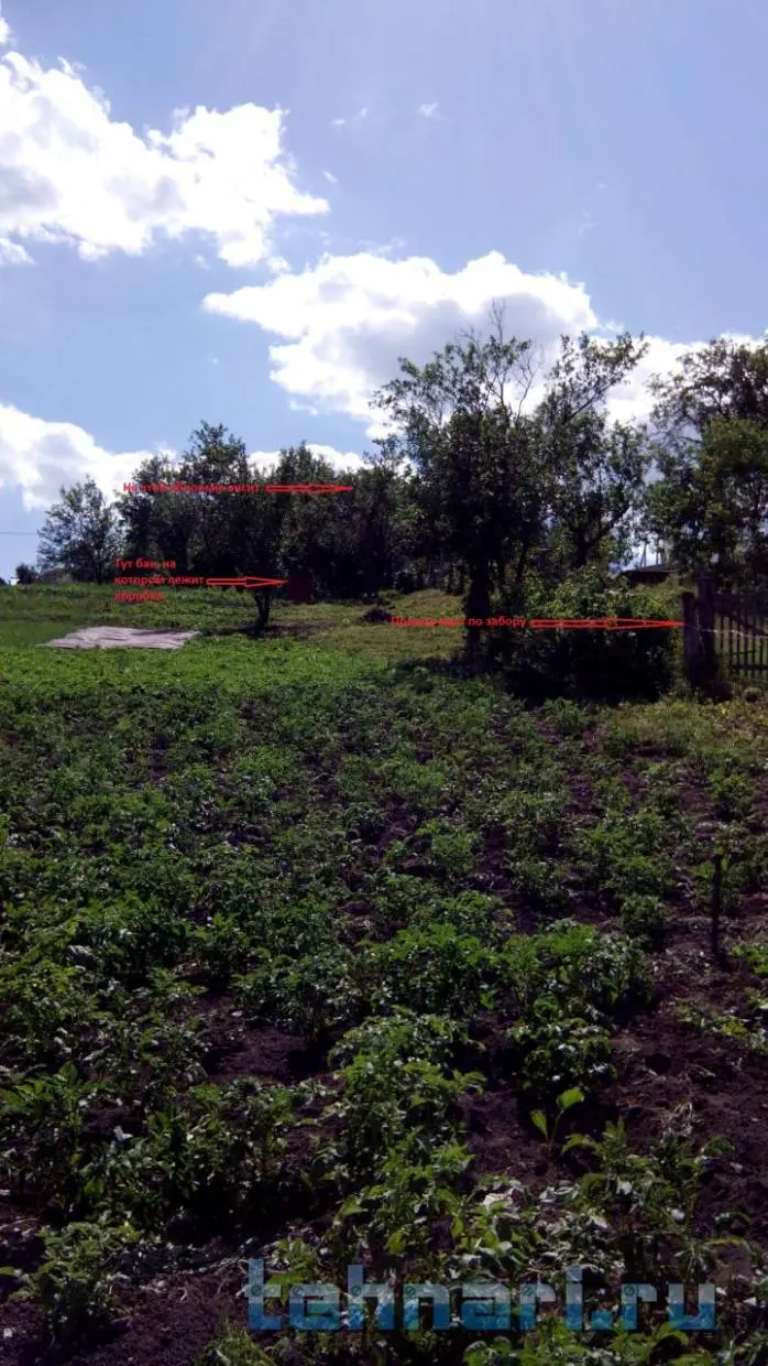

Но не пойму принцип их действия на 100 метров. То ли они тупо по синей/коричневой паре передают напряжение от роутеровского БП (тогда откуда 100 метров для 5 вольт), то ли между собой повышают напряжение и на выходе отдают то, что нужно?
БП 48в на одной стороне, на другой - преобразователь на 5/9/12В.

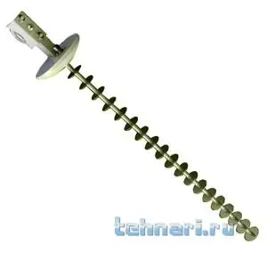

Господа. раз уж вы проигнорировали мое сообщение с антенной напишу ещё раз.
LTE/3G антенна, выглядит вот так
ставим, подключаем к модему, радуемся жизни, забываем про поезда, авто поезда, троллейбусы, потери напряжения и яблони...

Господа. раз уж вы проигнорировали мое сообщение с антенной напишу ещё раз. LTE/3G антенна, выглядит вот так

Спасибо за совет, про антенну уже думал. Только вот Приемная вышка оператора где то за лесом и в какую сторону направлять её понятия не имею. Плюс другая проблема - 2 года назад в районе дома 3g ловилось отлично и даже в доме был GPRS. Теперь около дома даже разговаривать трудно и GPRS через раз появляется. Минимальная стабильная точка 3g это 15 метров вверх от дома. Подозреваю, что лес растет и загораживает листвой прямую видимость.

Заказал TL-PoE200. Попробую за яблоньку повесить TP-Link 3020 c модемом в пенопласте и пакете. В доме Zyxel Giga 2.
Это если есть, куда её подключить.
Она подключается прямо к 3G модему (я таких две уже ставил и сегодня ещё две привезли)
Вообще, конечно, с антенной - это прекрасно, хотя я вот лично напрочь не понимаю, как это она ловит там, где ничего не ловится. Ну, вероятно, это мои проблемы.
Ставил такую у знакомого, у него тоже очень плохо ловил 3G (дом видимо в низине) поставили такую антенну, установили на ноут прогу которая уровень сигнала показывает (в каких то попугаях/процентах), нашли оптимальное направление (по уровню сигнала). Так вот с антенной этот уровень был 66 попугаев, отключив антенну от модема сигнал сразу опускался до 14 попугаев, так что штука реально работает :)
Как я уже написал есть программы по которым антену можно направить на максимальный уровень сигнала, даже не зная в какой стороне вышка.

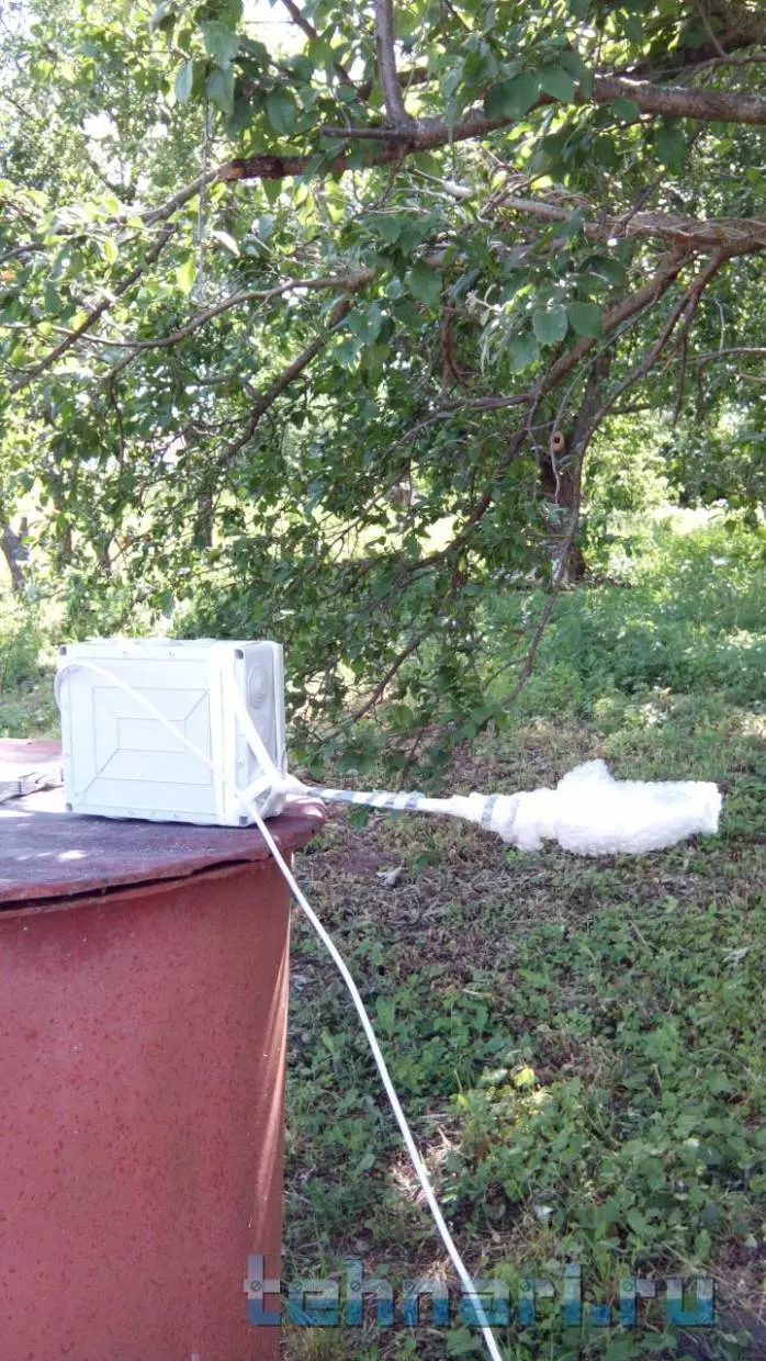

Спасибо, буду имеметь в виду. Тогда может эту конструкцию в пенопластовой коробке (заодно термоизоляция) с поглотителем запихнуть в 3-5 целофановых пакетов, а выход кабеля залить герметиком? Или тоже возникнут нюансы?
Я бы запер роутер в распредкоробке, в любом магазине электрики продают. Закрепил её на дереве и вытащил нижние резиновые затычки.
Не надо вообще пенопласта, у вас термос получится, роутеру охлаждение наоборот надо, они сейчас такие делаются что хоть вентилятор ставь, будете потом бегать до яблоньки и обратно, роутер перезагружать:)) Последуйте совету, купите нормальную металлическую герметичную коробку, и плату роутера из корпуса выньте и прям в коробке разместите, ещё раз говорю что герметичную, иначе помимо влаги там ещё и флора с фауной заведутся, природа же))) Вот кстати есть вариант что ещё зимой с роутоером на улице замучаетесь, замёрзнет бедняга)))

с PoE подключением никуда бегать не надо. Все можно отключить на абонентской стороне. Мало того можно поставить розеточку NetPing и она сама будет перезагружать устройство при потере пинга :)

В общем сгородил.
Когда уже все сделал, вспомнил, что нужно сделать фото. Так вот внутри коробки TP-Link 3220 (у 3020 питание миниусбишное и от PoE не подошло и резать провода не хотелось.), модем вынес на удлиннителе и обмотал целофаном. Скорость при тесте вначале 4 Мбит и в течение 10 секунд растет до 10. Оказалось, что кабеля ушло 70 метров.
