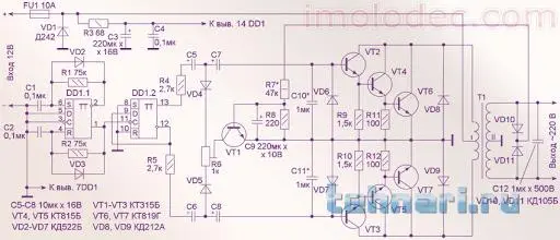

Всем Технарям Добрый вечер!
Что-то вдруг появился такой вопрос: А в такой схеме пойдут полевые транзисторы? И как их лучше подобрать(если возможно)?..
Просто такие темы что-то не попадались мне в обсуждениях.. :)
    24.6 KB · Просмотры: 23
Пойдут , только схеиу немного изменить .
потому что полевики дороже и в таких схемах не стоит с ними заморачиваться .
Ну я бы не сказал, MJE13007-9 150р. ,IRF740 59р. Вроде не дорого. А какие изменения нужны?
13007 навалом бесплатно , а ирф - 100 руб у нас
Конечно,везде по-разному.. А вот бесплатно не попадались! :)
А так да, нашел я несколько схем,действительно не стоит заморачиваться.. Просто куча лишних деталей.. :)
