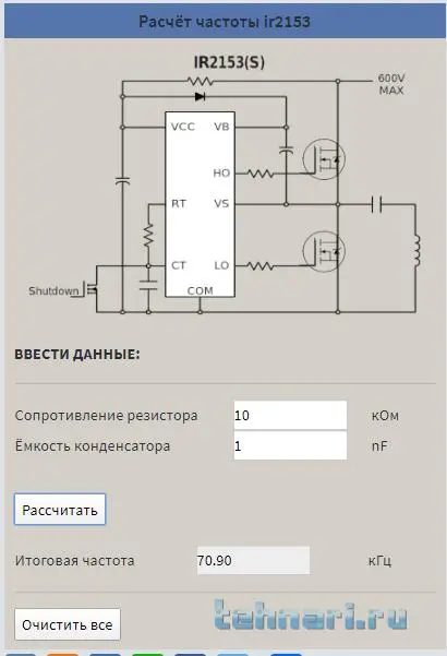

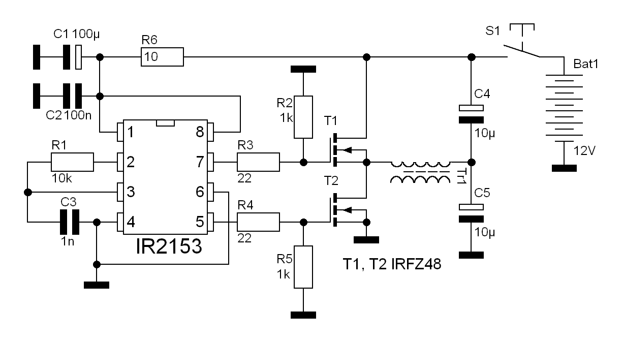

Инвертор 12-220 В.(самопал,пробный)

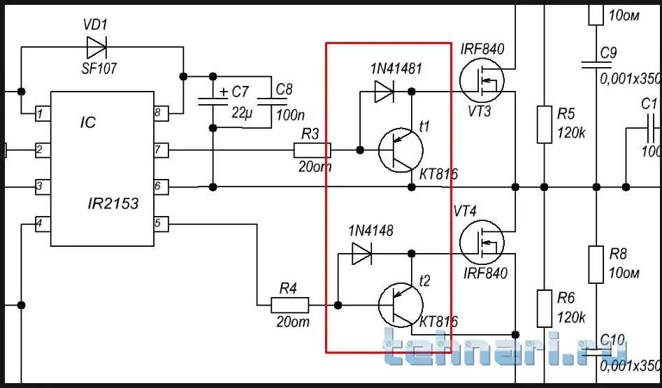

Там еще вроде какие-то RD цепочки добавляют по плечам..
Проще всего резистор, транзистор, лиод (шоттки), шоттки, по томуму как дело происходит на большой частоте ... :)
Толик не пугайся, этих Шоттки сейчас море ... :)))
Да я не пугаюсь :) я и говорю резюк диод...
Вот поросту самая простя схема включения, если мосфеты на выходе. Судя по RC время звдающиго, где то 30 кГц. На 50 Гц в легкую ... :)
А как это,у меня 70.9 кГц получилось?
Или я опять что-то не понял?...

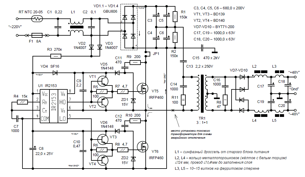

Толик вариантов очень много, загляни в соседнюю тему, там тоже парень собирает вот по этой схеме, хорошие драйверы и самоподхват организован ... :)
Мне такую плату уже не нарисовать :) В инете есть наверно где-нибудь...
