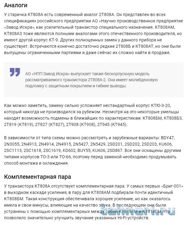

Ну просто они на хороший ток рассчитаны,понятно что это не главный показатель,но ведь тоже с таким же успехом применить можно?..
Можно применить, ток базы одинаковый с пластмассой. Только пластмасса до 10А, а этот до 15А. Все дело в теплоотводе и все, а так одно и тоже ... :)
Ага,тут еще 808 какие-то..По гуглить надо..
Этому можно верить? :)
    75.3 KB · Просмотры: 40
Одним словом я так понимаю все такие железки гОдные,минус только в неудобстве монтажа и размещения охлаждения(габариты имею в виду)...
