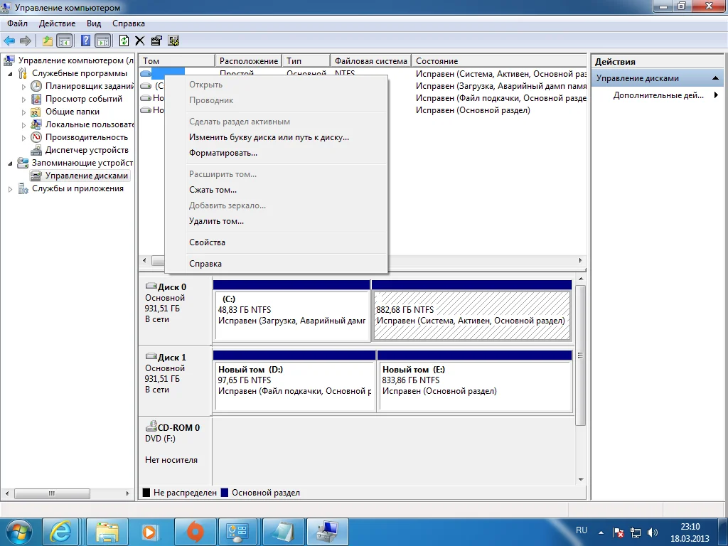

У меня 2 харда:1 хард - C(48.83 Гб) и D(882.68 Гб), на C стояла XP, а ныне 7;2 хард - Е(833.86 Гб) и G(97.65 Гб). Windows 7 я поставил на место XP, т.е. удалил раздел С, затем создал и отфарматировал, затем поставил туда, когда зашёл в мой компьютер, диска D(882.68 Гб) я там вообще не нашёл, он есть только в "Управление дисками", но оттуда туда зайти вообще не возможно, а диск G теперь называется диск D. Я уже многое восстановил на диск E, если я восстановлю всё, то он у меня просто полностью заполнится, и не только он, но всё на место то я не могу пересестить, так как перемещать просто некуда. Скажите пожалуйста, что надо сделать, чтобы этот раздел (882.68 Гб) снова появился.
Открой окно "управление дисками" нажми на "невидимом" диске ПКМ и сообщи сюда какие строчки активны. я раз 5 сталкивался с этой траблой. помогало - изменить букву тома. меняешь букву и все ОК
Вот собственно скрин

Переименовал, теперь всё нормально отображается, большое спасибо.
