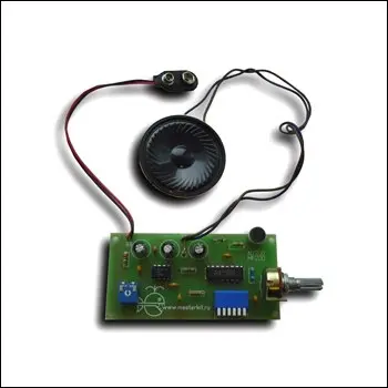

Здравствуйте.Вот захотел сделать искажатель голоса,как на фотографии,схемы и туторы как делать,найти не могу.Может кто такой информацией владеет.И ещё вопрос.Эту штуку нужно будет программатором прошивать,или обойдется?
    6.4 KB · Просмотры: 313

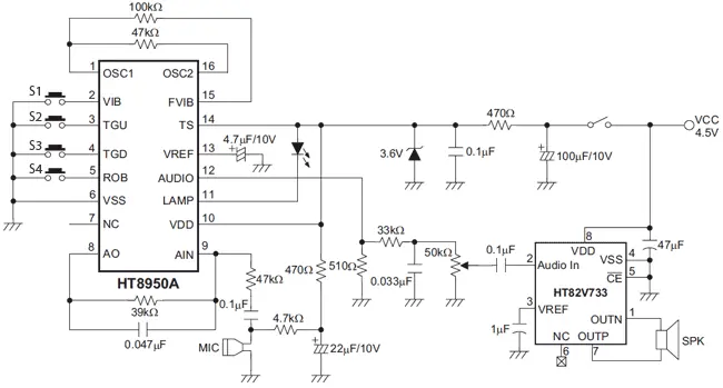

Вот схема для примера. Описание на паяльнике.
    15.5 KB · Просмотры: 477
