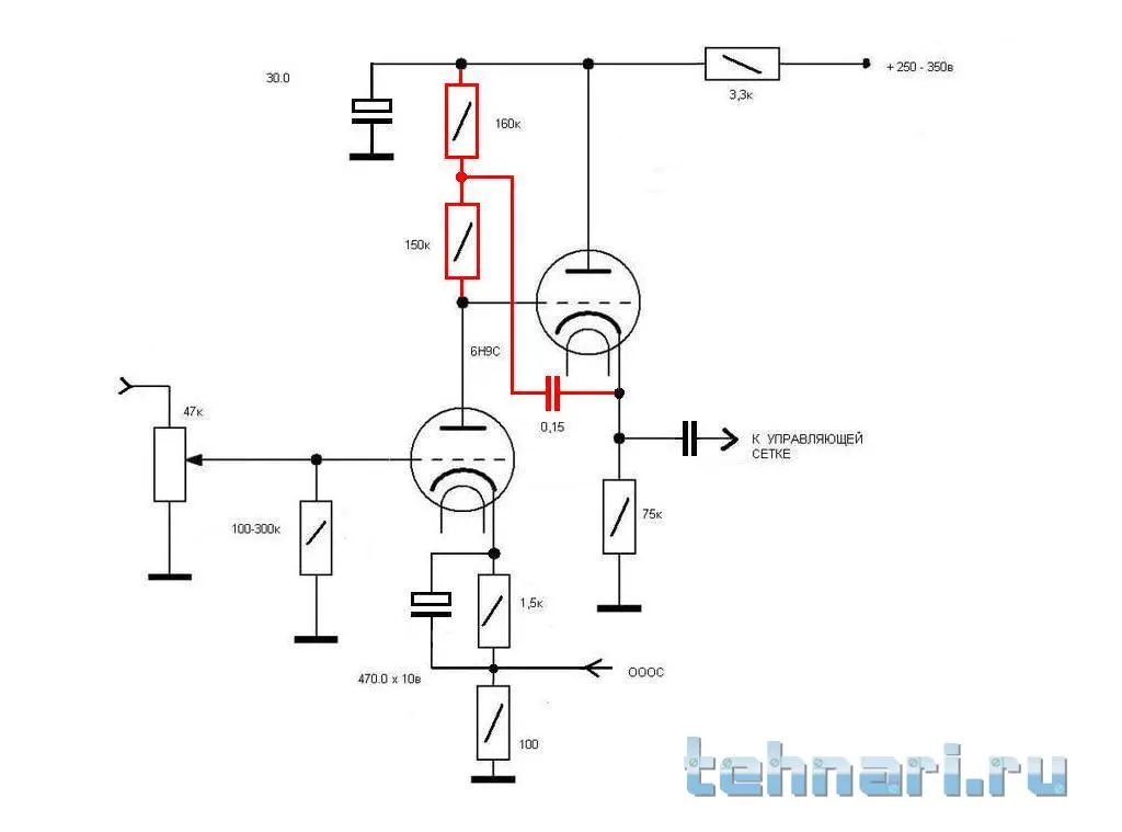

Искажения в однотактном на EL34
Буду пробовать. Только времени на эксперименты маловато...
Вам правильно подсказали , ТВЗ не пропускает НЧ частоты , ТВЗ входит в насыщение . Что можно предпринять -- уменьшить ток покоя выходной лампы (с генератора подали 40 Гц и поднимаете ток , как пошли искажения , все это предел), если есть место домотать первичную обмотку, поднять анодное напряжение . Если позволяет конструкция ТВЗ то можно регулировать зазор в ТВЗ , вместо прокладки ставите 2х сторонний скотч , на вход например 40 Гц начинаете стягивать железо , как пошли искажения это предел для данного тока и зазора. Ввести обратную связь , так как упадет чувствительность драйвер перепаять вот по этой схеме , в зависимости от анодного питания коэффициент усиления будет в районе 60 на лампе 6н2п , некоторые разгоняют до ста.

Так же за счет регулировки зазора выравнивают индуктивность 2х ТВЗ , первички 2х твз включить последовательно в сеть и измерять напряжение на первичках , где напряжение меньше тот и стягивать пока напряжения не выровняются , равенство напряжений говорит о равенстве индуктивностей. Мощность каналов выровнять за счет ООС . В блоке питания стоит кенотрон , он кроме понтов не дает ничего но сильно просаживает анодное питание , вольт на 40 , поставьте диодный мост , чтоб поднять анодное.
Следующее улучшение , поставить фиксированное смещение , любой маленький трансформатор на 24в (ток мизерный)и удобно будет ток покоя выставлять . как в этой схеме сделать удвоение напряжения для смещения.

Спасибо, Андрей Викторов!
Вы предложили целую программу. Правда, не всё могу попробовать. ТВЗ находятся в металлических коробках, а коробки чем-то залиты. Расковыривать не хочется. Сначала буду пробовать доступные способы, а там будет видно. Еще раз спасибо.

Судя по схеме на накал 6н2п подается 12 вольт, скаких это пор? Или накалы двух каналов включены последовательно?
Вы очень внимательны. А я и не замечал ошибку в схеме. Нет там 12 в, а есть 6,3 в.
Понял. А то и лампа должна была бы обзываться- 12...
Накал в самом усилке заземлен?. Не фонит?
Какие напряжения подаются на аноды?

Забыл про напряжения. На анодах 6Н2П - 210 в, на аноде ЕL34 - 300 в.
