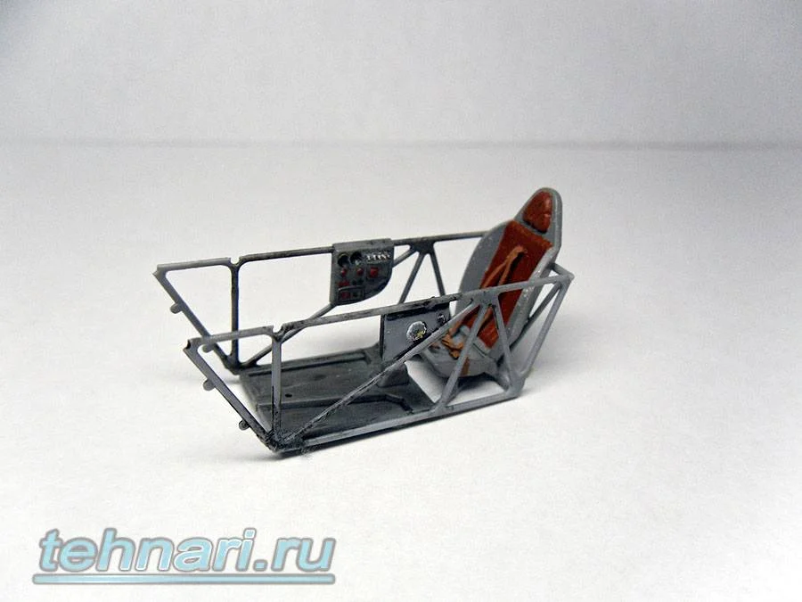

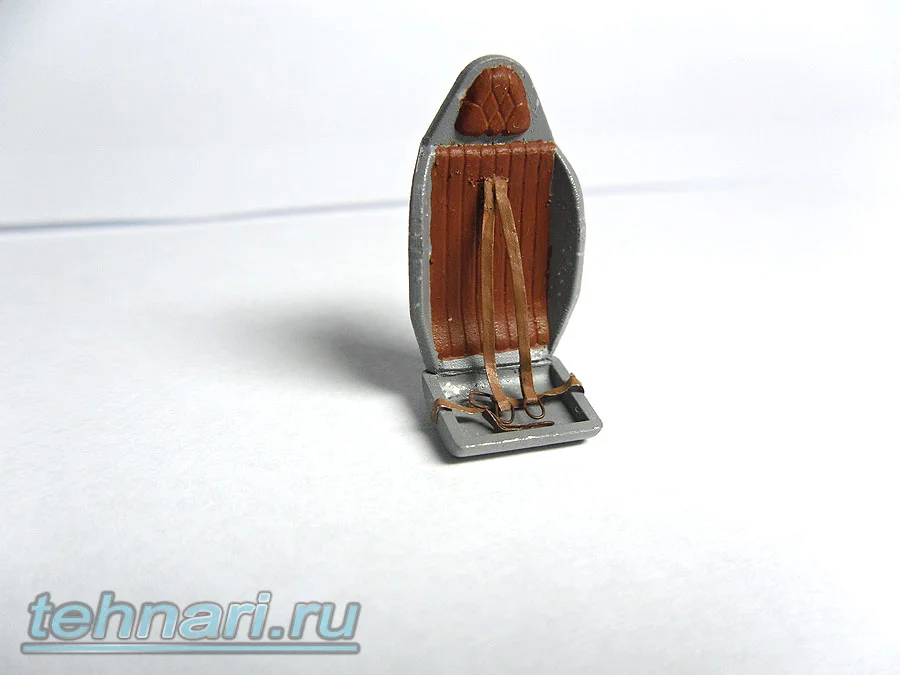

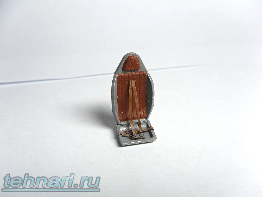

Так продолжаем, далее взялся облагораживать кресло пилота - сделал ремни и "бляшки" ремней...

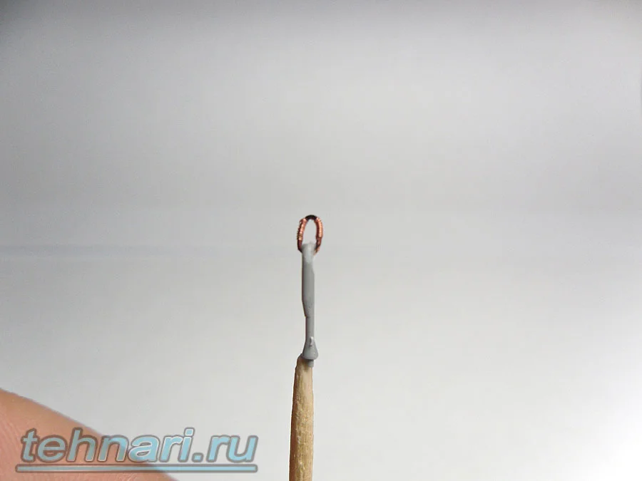

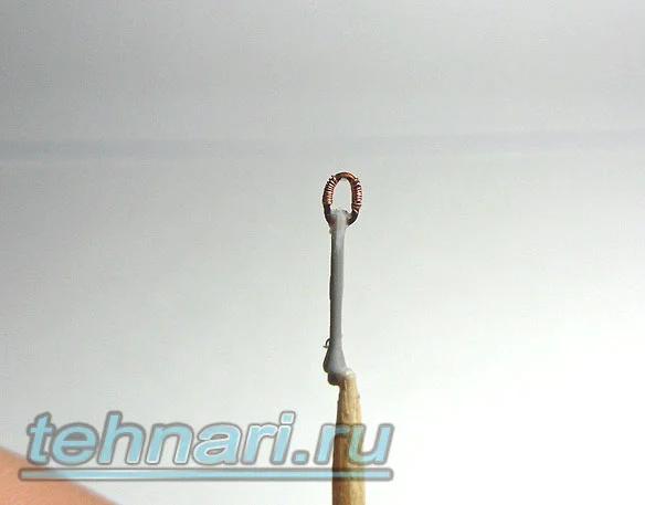

Ну и напоследок решил переделать штурвал самолета, срезал этот не красивый "бублик", сделал из проволоки свой, обмотал мелкой проволокой, придал правильный наклон и все это зафиксировал супер клеем...

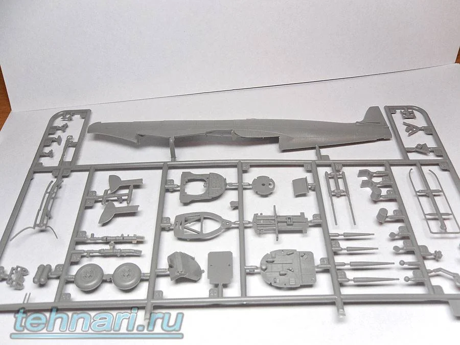

И так друзья, сегодня заехал я в наш магазин модельный, прикупить себе черную акриловую и краску и совершенно неожиданно для себя самого прикупил еще и модель самолета Spitfire LF. 9E,
Эти самолеты поступали нам по ленд-лизу и несли Советские звезды на борту, ну а это нам подходит.:tehnari_ru_889:
Что же касается пластика то тут нареканий мало, довольно хорошо все сделанно, облоя нет, деталировка кабины опять порадовала. Так что будем строить и его вместе со всеми...

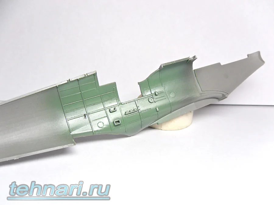

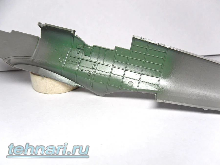

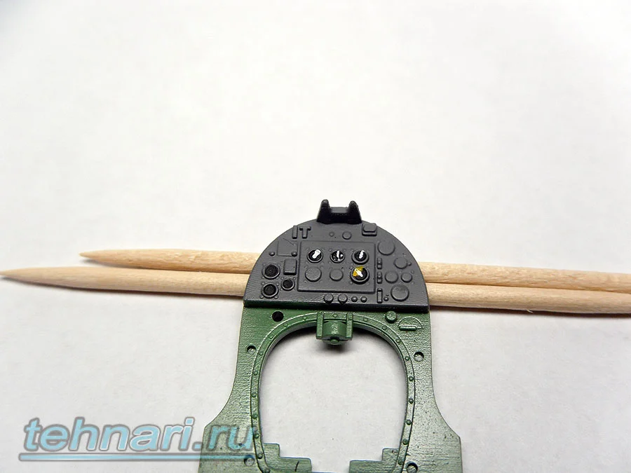

Продолжаем работу над самолетами, поскольку в ЛаГГ-3 и МиГ-3 уже покрашена "внутрянка" нужно подогнать и Spitfire. Окрасил в основные цвета аэрографом панель приборов, остальное кистью, зубочистками и иголками...
Окрасил в основной цвет и половинки фюзеляжа...

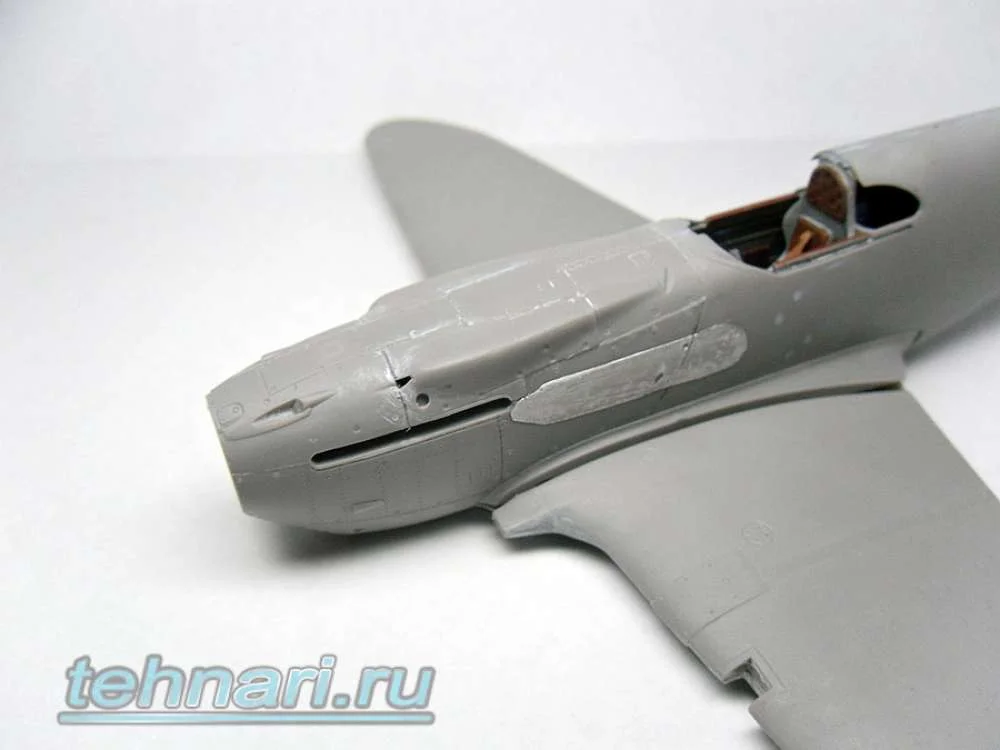

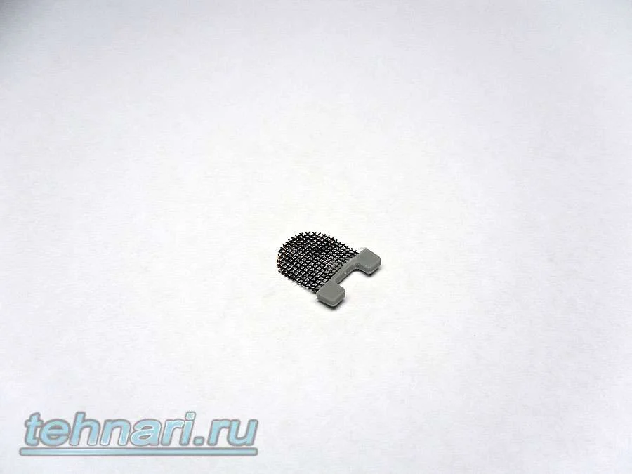

Пытаюсь переделать воздушный фильтр ЛаГГ-3, заменив его сеточкой...

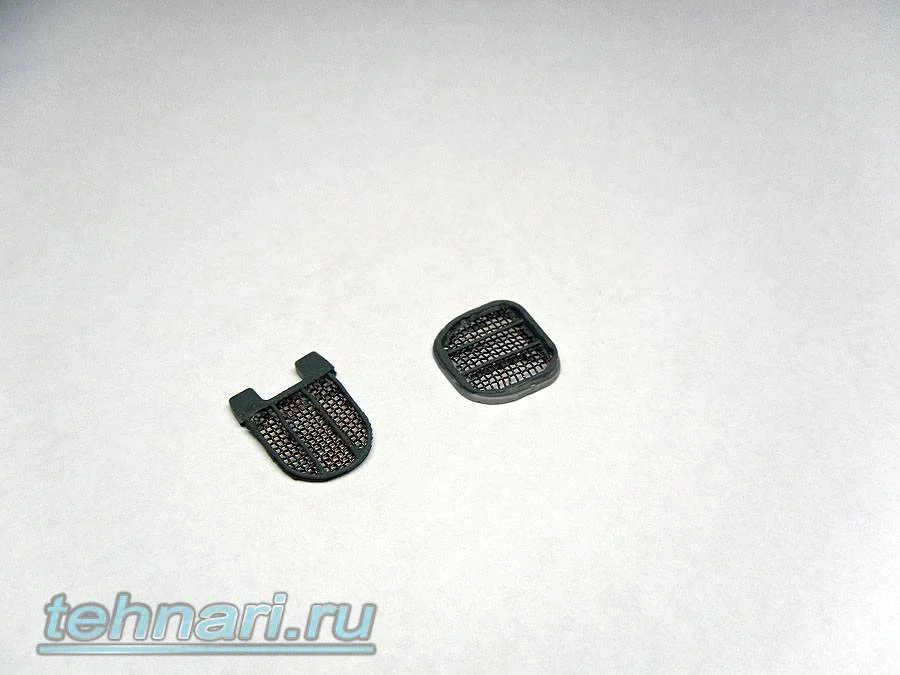

Денис, сеточка откуда вырезана и что за краски использованы при покраске внутрянки?
PS еще бы Ла-5ФН в 48 от Звезды
Сеточку я взял от старого чайника для заварки чая. Бывают такие в которых стоит стакан из сеточки, вот его я и использовал, главное ножницами хорошо режется.
Краска обычная акриловая от фирмы "Звезда", правда черной не было я использовал нитру, а потом все же купил акрил фирмы "Тикурилла", но ее пока сильно не пробовал, только залил приборы на панели Спитфайера. У нас в один магазин пришла совсем свежая Звездинская краска, с новой этикеткой. Что касается Ла-5ФН то он уже на полке стоит http://www.tehnari.ru/397725-post39.html

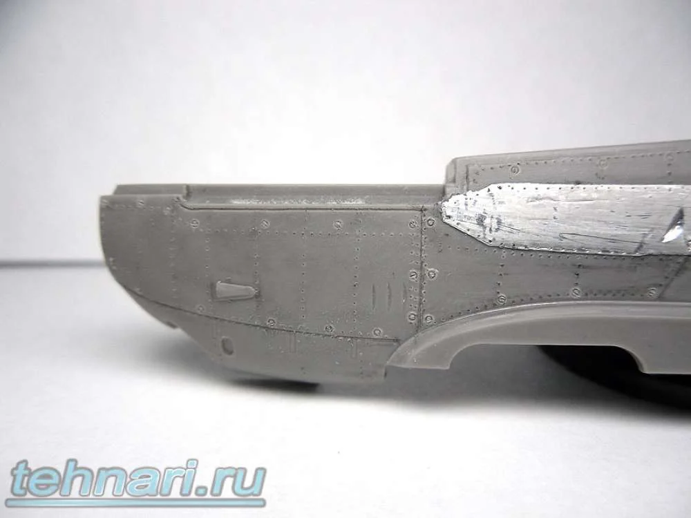

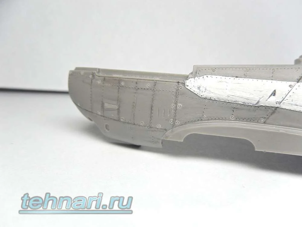

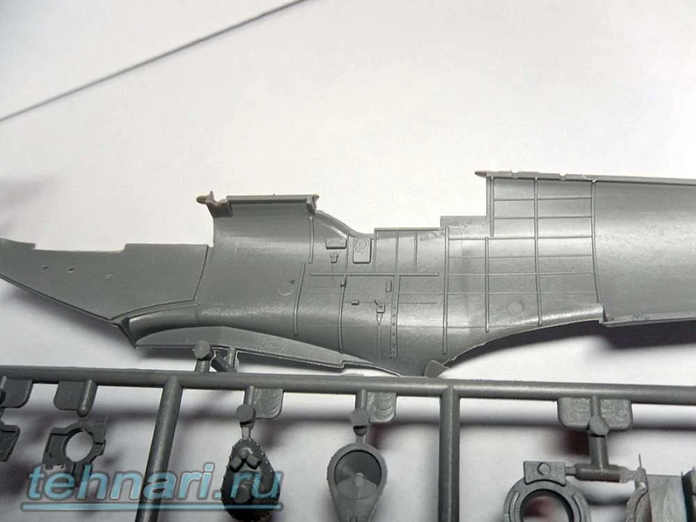

Продолжаем сборку. У ICM пластик почему то постоянно имеет мелкую шероховатость, пришлось полировать его разными шкурками №400, 1000, 1200 и 2000, конечно же вместе с водой. Решил усилить жаропрочную пластину фольгой...
Затем накатал на фольге и фюзеляже клепку и сделал правильные замку ДЗУС при помощи мед. иглы.

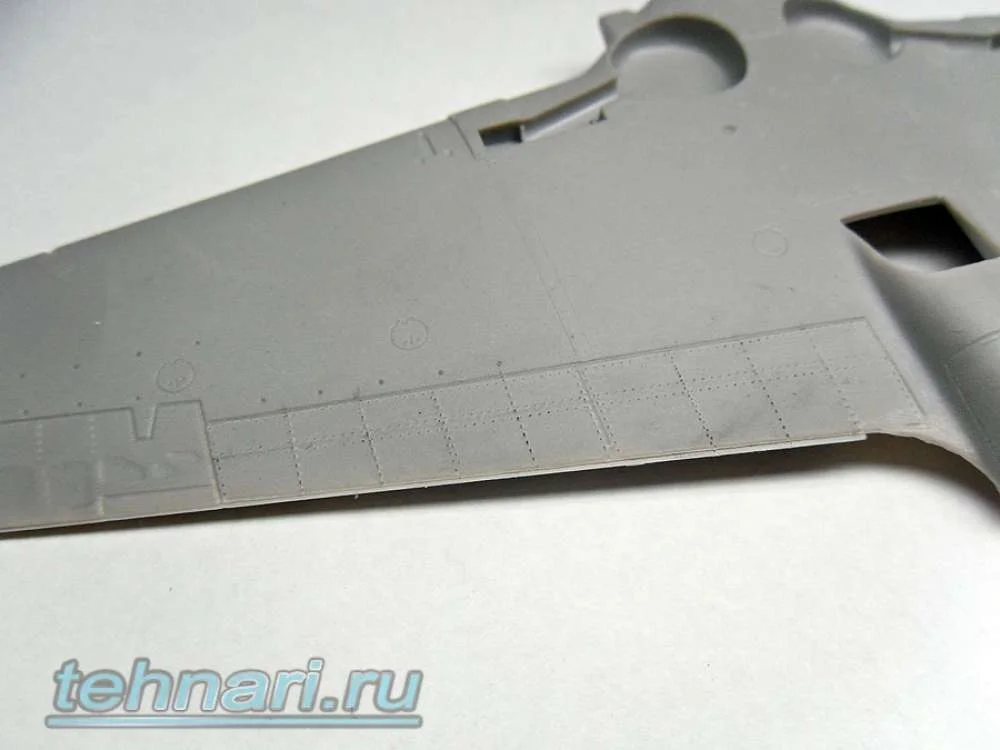

Склеил половинки крыльев, маленько пошлифовал и нанес клепку. Крылья самолетов ВОВ состояли в основном из фанеры, а вот закрылки были металлические, их и проклепываем. Готовим модель к сборке и грунтовке.

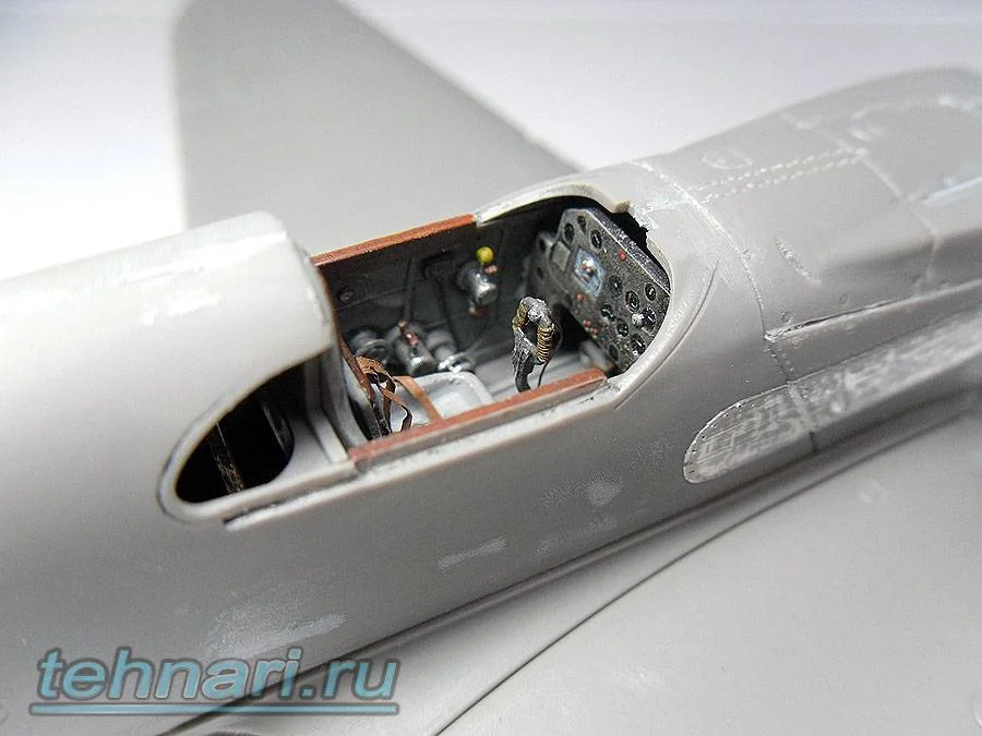

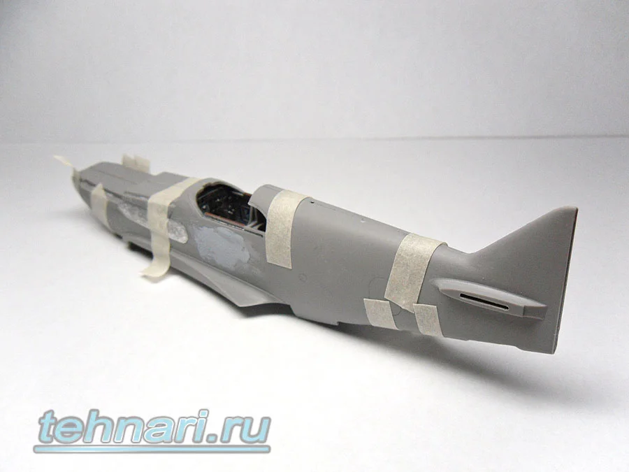

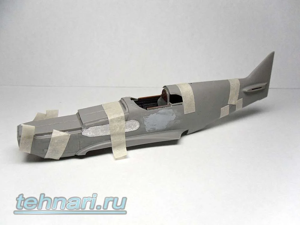

Друзья, не большой фотоотчет за сегодня. Подогнал и склеил фюзеляж предварительно вставив бронеспинку и панель приборов ЛаГГ-3.

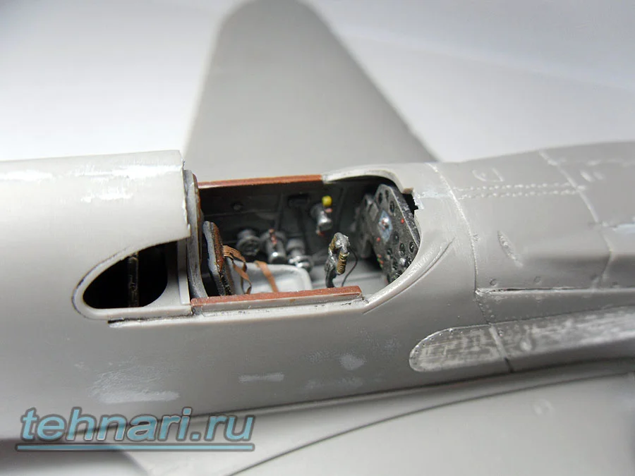

Собираю в одно целое силовой набор и части кабины МиГ-3.
Полностью собрал два воздухозаборника ЛаГГ-3 из сеточки и окрасил их.

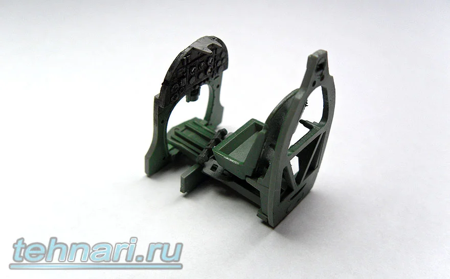

Сборка кабины Спитфайра в разгаре...
