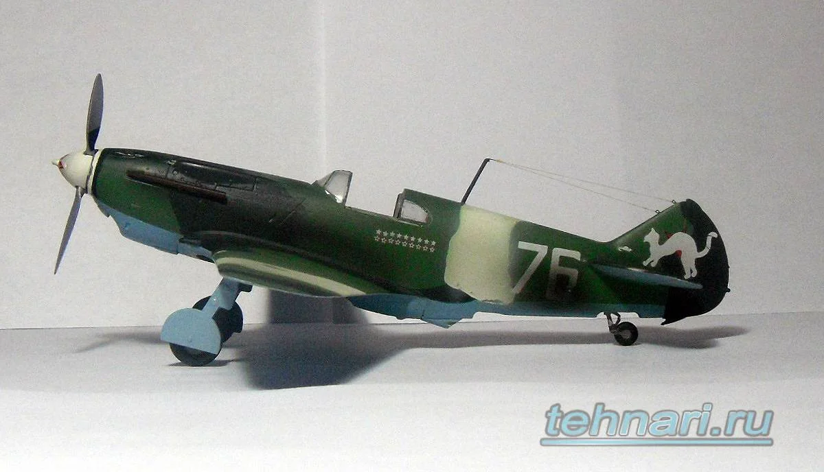

Ну вот друзья, заполированный и загрунтованный ЛаГГ-3, готов к покраске...

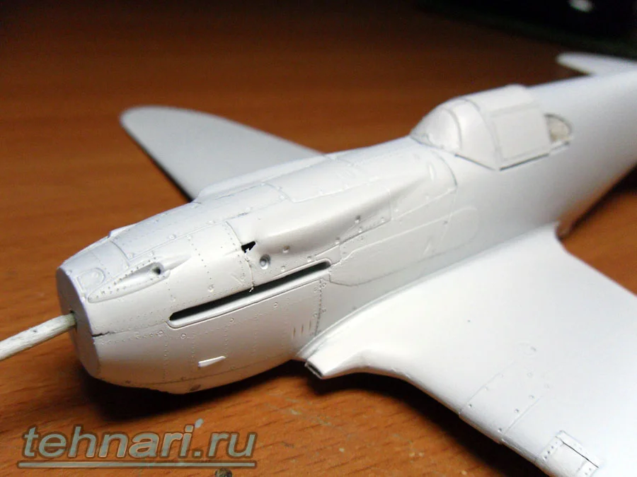

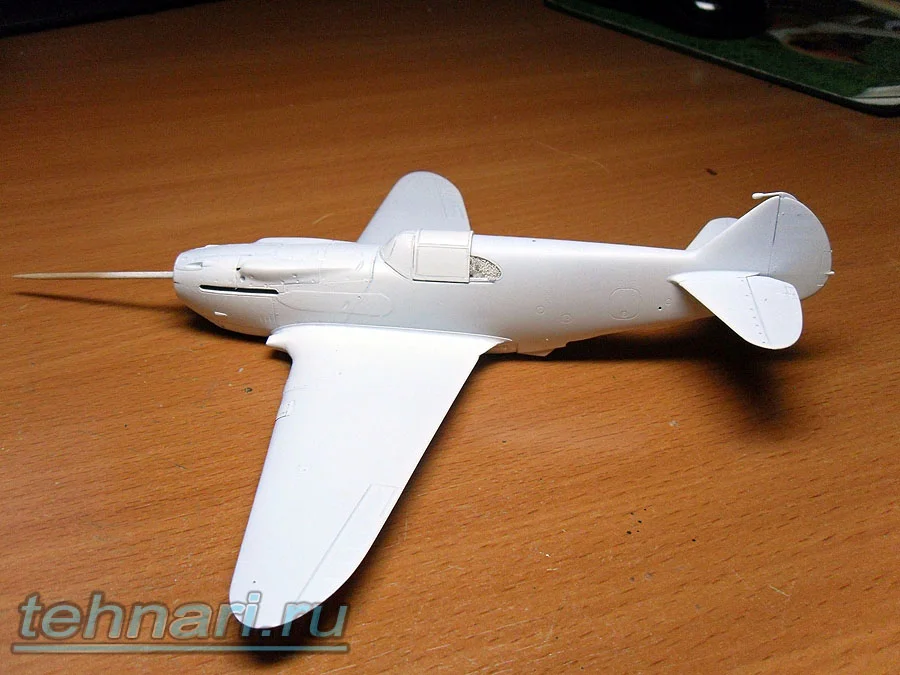

И так, друзья, после долгого перерыва будем доводить до своего логического завершения модели и темы связанные с постройкой. Один из истребителей великой победы готов - это ЛаГГ-3 первых серий Л.Гальченко. Остановился я в прошлый раз на грунтовке самолета, думаю с этого и начнем. И так, самолет загрунтован...

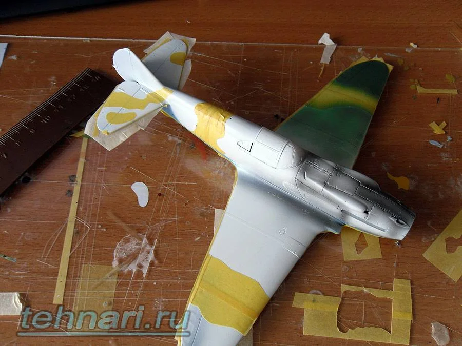

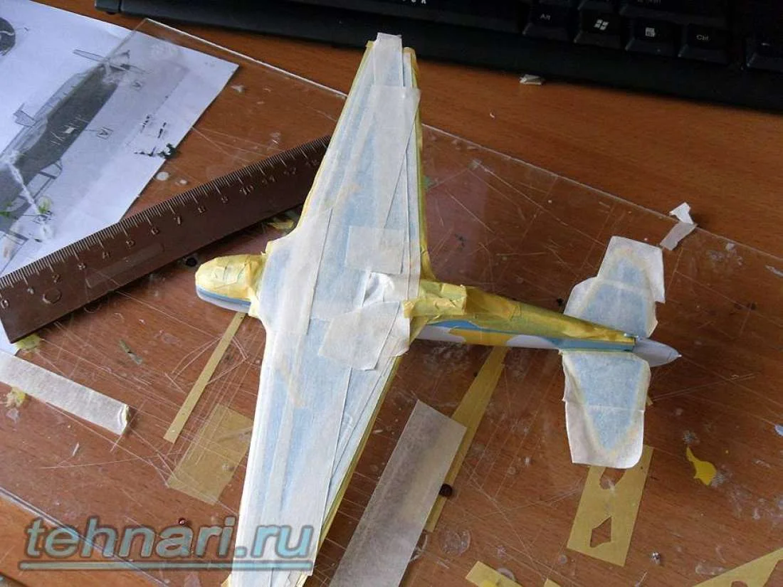

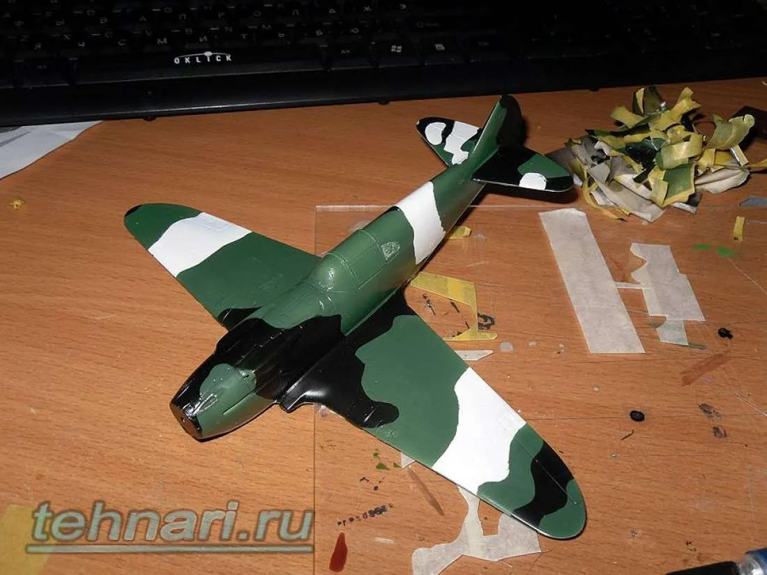

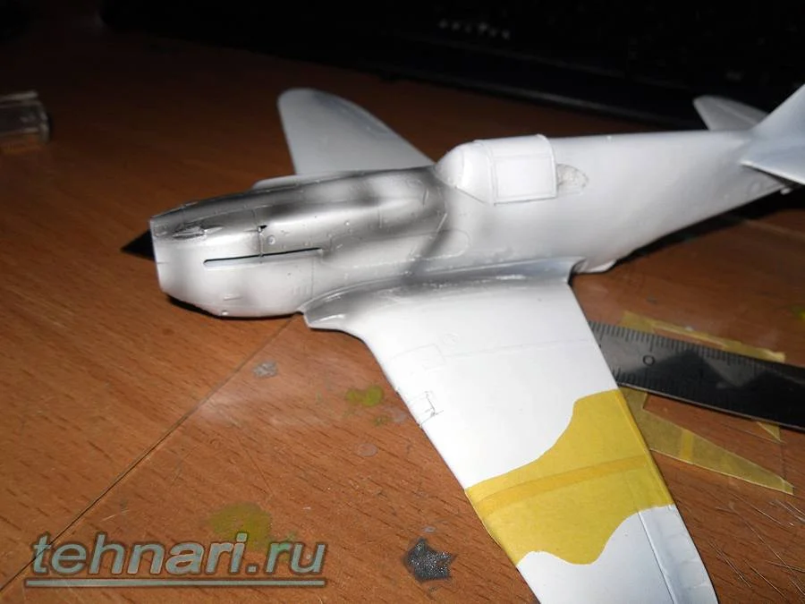

После покрасил белой краской те места, где будут белые камуфляжные пятна и нанес небольшой предшейдринг, белые пятна после высыхания закрыл масками из скотча, которые вырезал о трафарету...

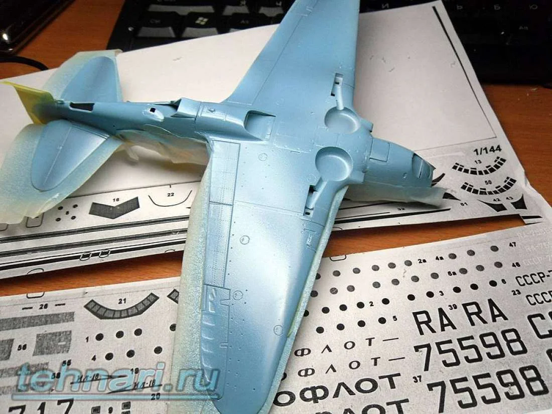

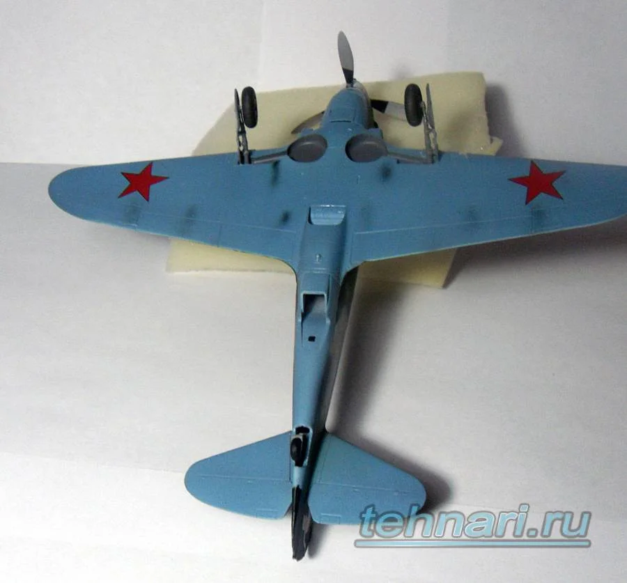

За тем окрасил низ самолета в светло голубой цвет с добавлением серого...

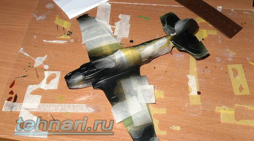

после полного высыхания, закрыл масками низ, что бы его не закрасить...

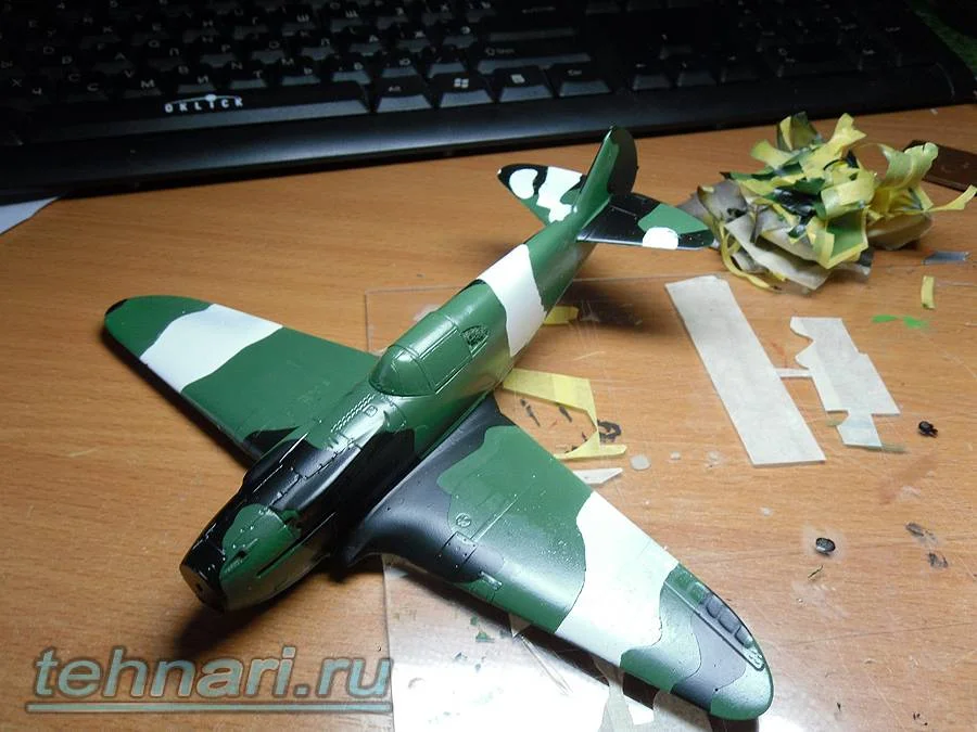

После того, как все маски наклеил, начал пробовать окрашивать фюзеляж в основной цвет, по стандартам СССР в те годы самолеты окрашивались краской АМТ-4, чего у меня добиться не получилось. Вообще в этот раз краска подвела меня, нужно перед каждой покраской разводить новую партию краски, а я сделал много краски перед этим, потом начал мешать краску, она стала жидкой и в ней стало мало пигмента, в связи с чем, была плохая "укрывистость" и получился очень толстый слой зеленой краски. Вот так пробовал на крыле подобрать цвет...
После долгих мучений я все же покрасил самолет в зеленый цвет, нанес маски и покрасил черные пятна камуфляжа. Жаль, что все самолеты не черного цвета - его так легко наносить...
В итоге, после просушки и снятия масок вышла вот такая "бяка", в цвета не попал, ступеньки большие получились из-за толстого слоя краски...

Далее предстояло все это безобразие хоть как то спрятать.
А помоему хорошо:D Ты зачем фонарь закрасил:))

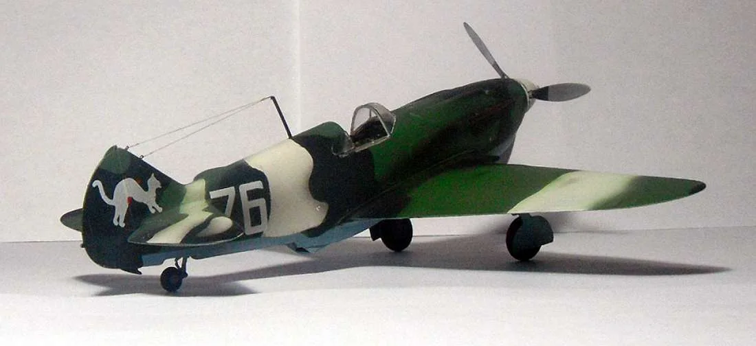

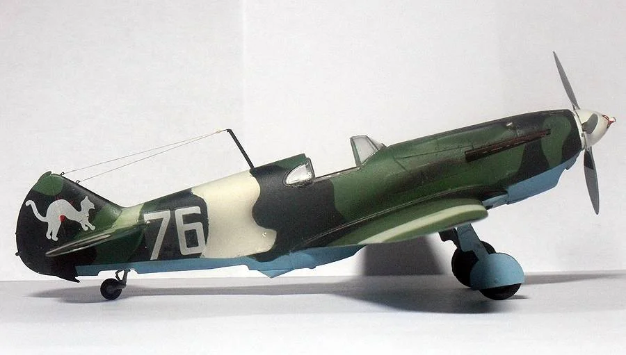

Далее все как обычно, слой лака, нанесение декалей, выделение расшивки и небольшая тонировка, в итоге вот что вышло...

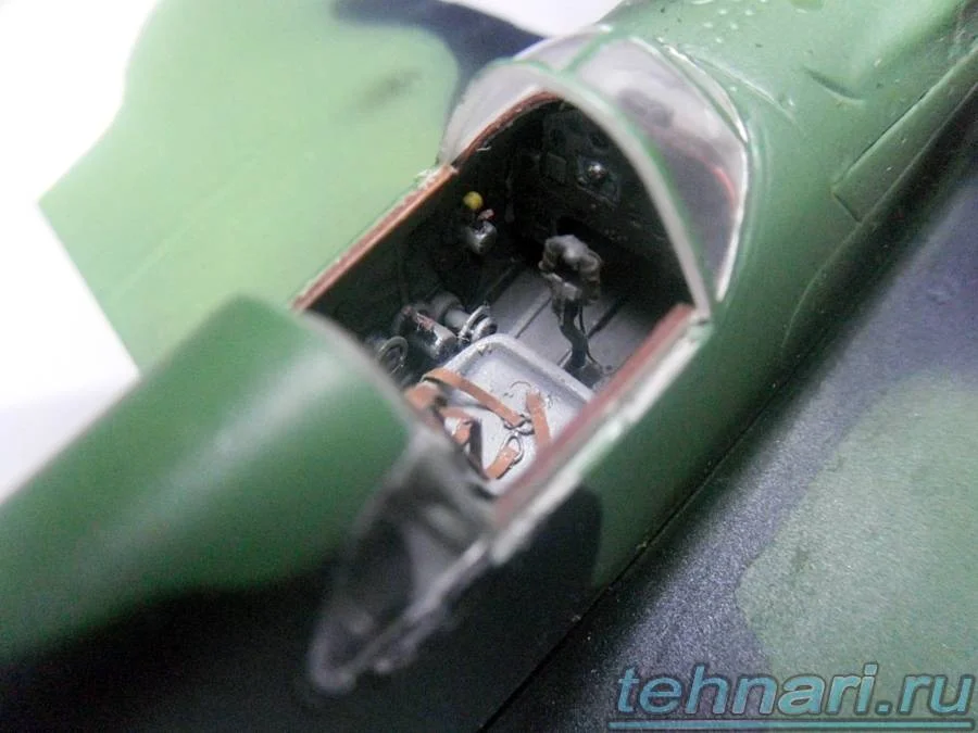

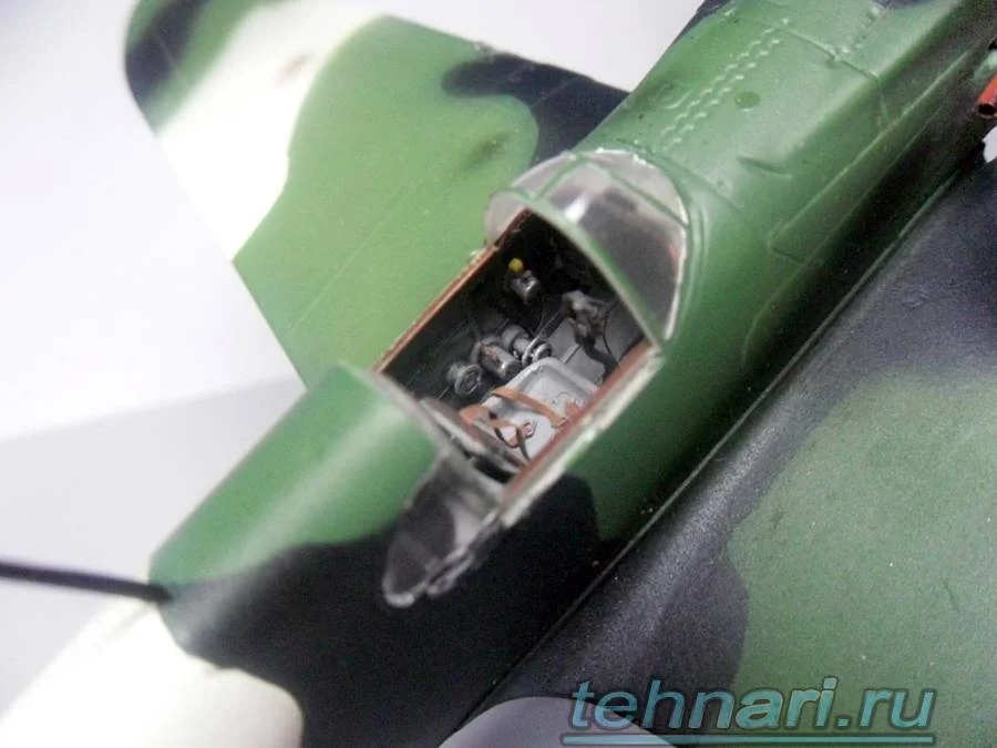

И вот так выглядит кабина пилота...

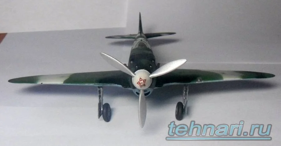

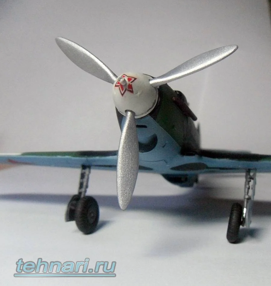

Специально для Влада вид спереди..

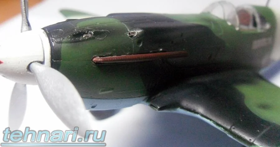

Патрубок и пулеметы...

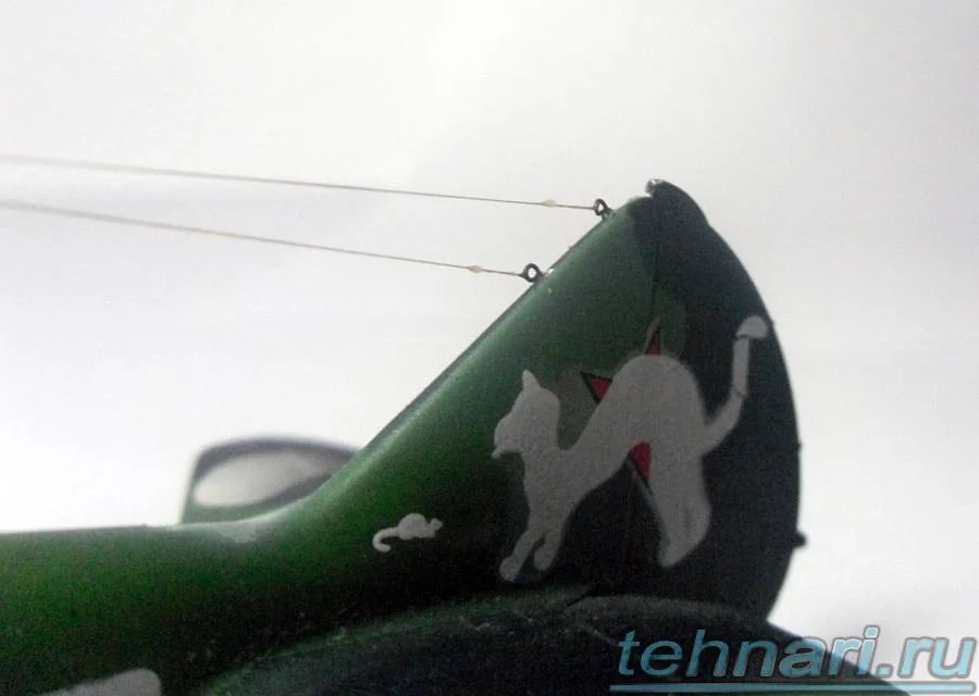

И на этой модели решил попробовать сделать крепления радио антенны на киле самолета. Сделал их из проволоки, просверлил отверстия иголкой от инсулинового шприца и на суперклей все закрепил.
Вот теперь верю что той:D Цвет винтов классный, металлик:D крепления хорошо сделал. В общем отлично:D

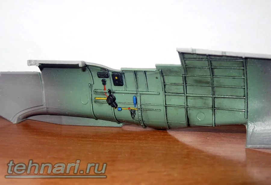

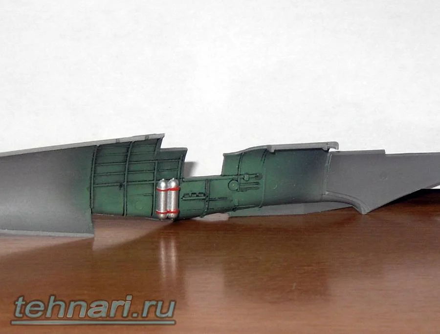

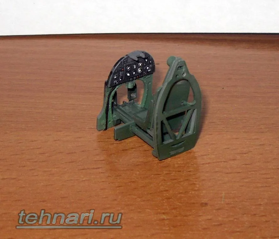

И так, продолжаем... Теперь очередь дошла и до Спитфайра, половинки фюза я давно уже окрасил, теперь нужно мелочевку делать, вот решил так её раскрасить. Сильно не стал залезать в историю, просто посмотрел в игре Ил-2 Штурмовик кабину Спита и начал делать. Вот что выходит...
Половинки ...

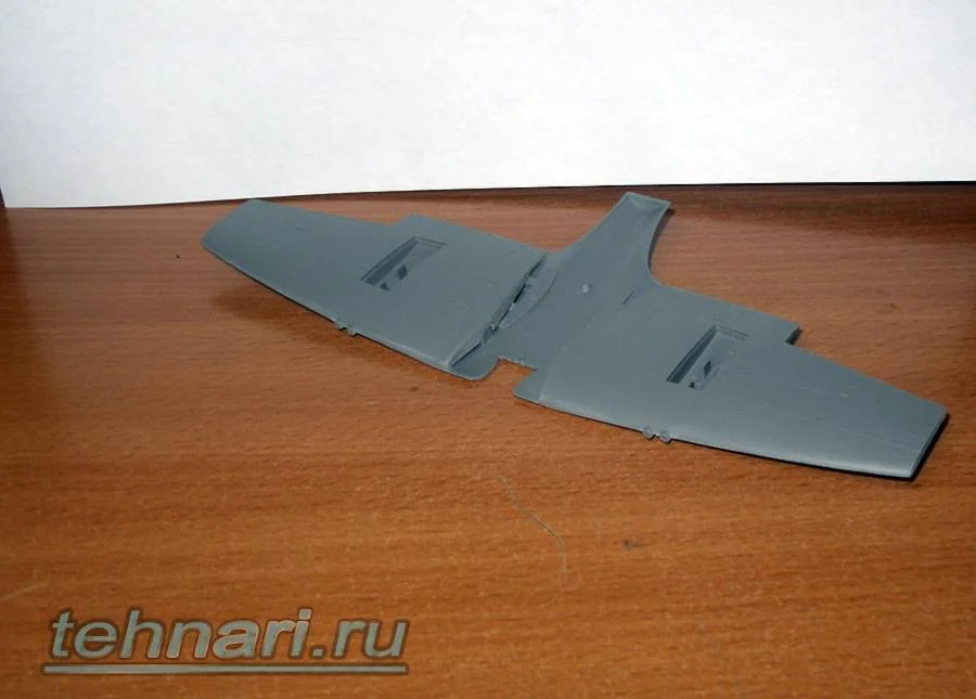

Крылышки ...
Кресло, панель и рама...
