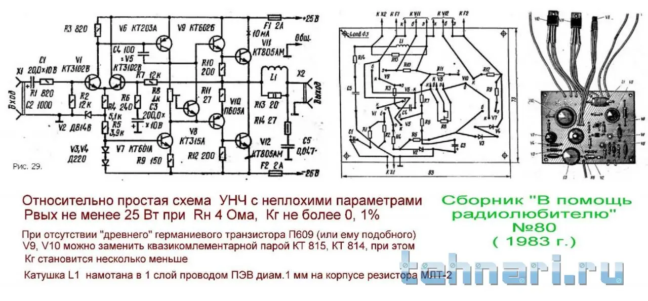

И вот такой ещё вопрос в , может немного не в тему, а как оцениваете работу ус-ля из ВРЛ № 80 (1983 г)

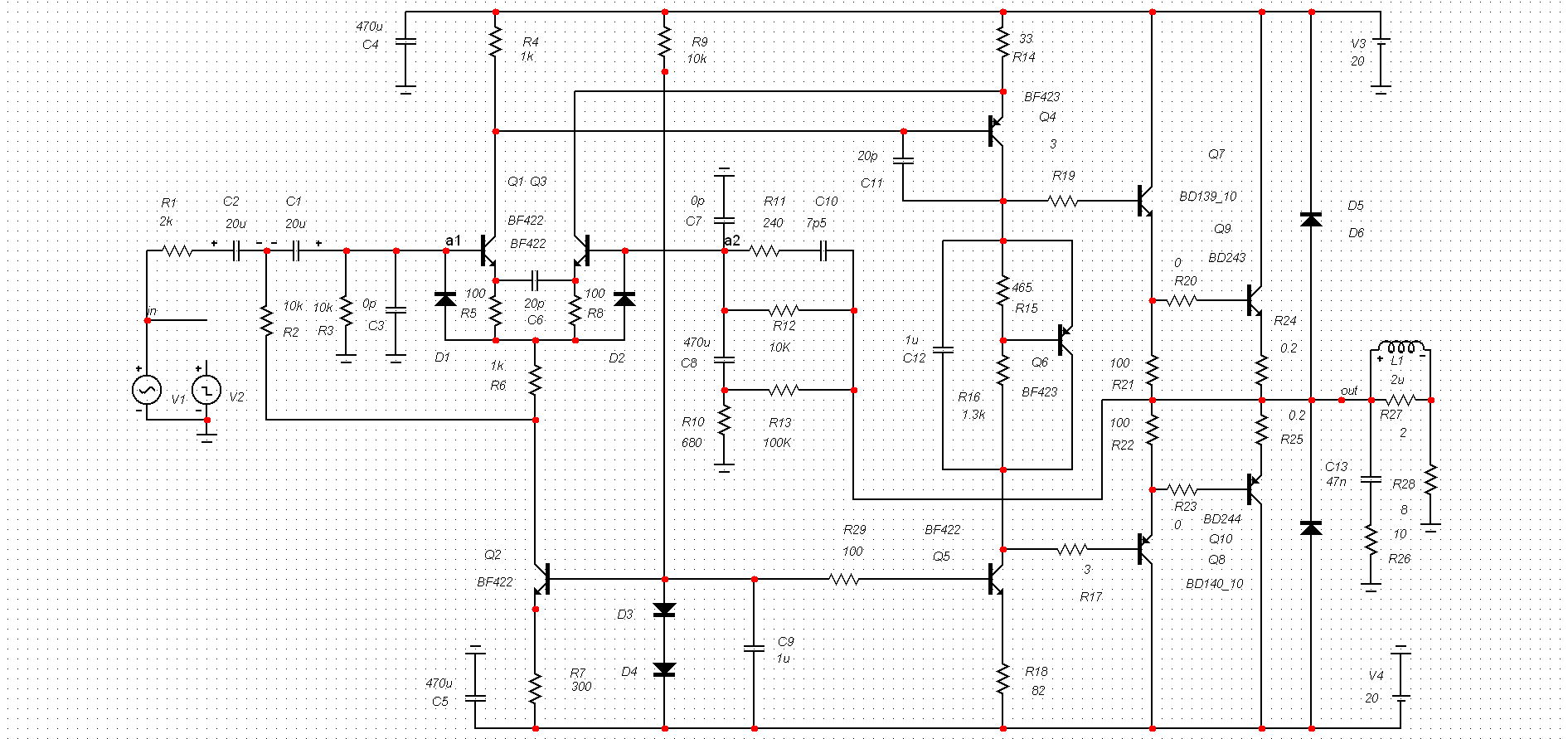

Это 3 редакция Иваненко. Полевик в генераторе тока УН заменен с учетом рекомендаций:toper: биполяром, из дифкаскада убран генератор тока, установлен стабилитрон.Предполагаю, что будет похож на звук унч Электроника Д1- 012
Самый главный вопрос- как это сказалось на звучании, я по детству собирал этот усь, но уже не помню его звучание..
Полагаю, что не всё так страшно. Внутрь всё равно никто не заглядывает, а вот третий слева радиатор на фото надо бы перевернуть. Не по фен-шуй он как-то стоит.
Радиатор уже кем- то до меня был рассверлен под крепления транзистора, поэтому оставим как есть
Если так? Неплохо и квазикомпектарный выходной каскад тут работает

1.Насчет расширения полосы - расширена уже , кт 903 f гр. 120 МГц, КТ 3102 - 150 МГц.
2.К детонации- ???
3.к сожалению, измерить интермодуляционные искажения нет возможности из за отсутствия соответствующих приборов.
4.Авторский звук, без иронии, при правильном монтаже и наладке присущ каждой конструкции. Во всяком случае, имеющий уши да услышит
Коллекция в свободном доступе, посмотрите , например, конструкции ваших коллег - УНЧ Васильева, Брагина, Акулиничева, Зуевых П и Л., Ланзар,Натали( это уже высший пилотаж!)- всего не перечесть. Мне по душе Акулиничевский, Брагин -1, Араслановский с коррекцией от Максима. Конечно, УНЧ Иваненко скромен , и глупо требовать от него чего то выдающегося, но он прост , компактен, и неплохо звучит на скромных колонках.

На современных транзисторах - однозначно лучше на сч- вч. Но , как я раньше отметил, из- за малой глубины ОООС бубнит( R вых.= 1,5 ом), Вам это может не понравится. В тракт СЧ- ВЧ активного кроссовера , на мой взгляд, впишется замечательно. Я его собрал не из- за хорошего звука, а из- за ностальгии и желания иметь в коллекции. Попутно пристроить трансформатор и старенькие высокочастотные транзисторы КТ- 903б .
