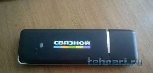

Кто-нибудь чинил модемы 4G связной? Подскажите, что находится внутри? Пример модема 4G СВЯЗНОЙ на картинке.
Хардверно, вряд ли кто либо тут такого плана модем чинил, ибо не выгоден такой ремонт - проще выкинуть неисправный и купить новый.
А вот софтверно вполне возможно кто то тут чинил такие.
Я сомневаюсь что лучше новый купить, так как нужно тратить деньги. Поэтому я и спрашиваю чтобы перепаять.
Перепайка чего либо тоже стоит денег.
Любая радиодеталь стоит денег.
Такие вещи просто не выгодно чинить, это разовые варианты.

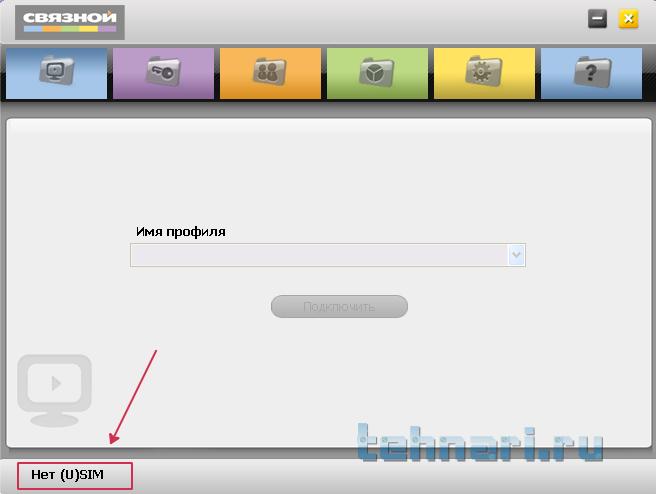

Однако модем не совсем безнадежен. Программное обеспечение поставить с модема все же можно, но при попытке запустить интернет СИМ'ка не определяется. В чем неисправность понять не могу?
У симки и на отметке контакты чистить пробовал? Симка активирована?
Катя, под какого оператора покупался модем? Они часто залочены на одного оператора и не хотят видеть чужие симки.
И под шестерёнкой должна быть в числе прочего информация о модеме. Покажи.
Все работало пока СИМ'ка не застряла потом вытаскивала и что-то повредилось.
Он универсальный работает и под MTS и под Bilain.
У меня примерно такой https://4pda.to/forum/index.php?showtopic=795118 тоже x500e, только 4G а не 3G.

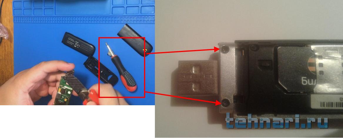

СИМ слот однозначно под замену! В любом сервисе за это слупят сущие копейки, а именно у нас по области 1200 - 1700. Если сами будете паять, то нужна стация паяльная с феном и сим слот. СИМ слот стоит копейки, обычно 150 - 250 рублей, можно выдрать похожий со старого разбитого смартфона, убитого USB модема..... Ну вообщем вариантов море.
ZTE MF658 разлоченный на озон стоит от 1100 до 1300 рублей, +\- из той же оперы что и модем автора темы.
Нашла видео ремонт 4G модем ZTE MF823
https://www.youtube.com/watch?v=8J8cTlMop_s
Подскажите, это видео подойдет как руководство по замене СИМ слота для модели X500E или для каждой модели свои особенности сборки?
Да и еще чтобы разобрать модем нужно специальная отвертка там очень мелкие шурупы. Когда смотрела видео я заметила, что автор использует особенную отвертку. Не подскажите название отвертки?
На картинки я отметила отвертку и стрелкой указала шурупы.
Если очень хочется, посмотри отвёртки в Ла-боре.
Свои особенности разборки/сборки. Связано это с различным конструктивом у разных моделей.
Ах, если бы только отвёртка... Просто Вы невнимательно смотрели видео, а его автор не акцентировал на этом вопросе внимание.
При ремонте современной сверхминиатюрной электроники требуется узкоспециализированный инструмент и материалы:
- паяльная станция (паяльник/термовоздушка/ИК) и расходники (насадки, флюсы, припои) к ней;
- разного рода приспособления: держатели/штативы, оптические приборы (лупы, микроскоп);
- набор отвёрток с самыми различными головками по форме (-, +, *) и размеру;
- шпатели, пинцеты, зонды и ещё кое-какой зубоврачебный инструмент;
- одно- и двухсторонние крепёжные скотчи, термоскотчи различной толщины, защитные скотчи.
Самое стрёмное - этот инструмент годится только для определённого вида работ и нигде в быту неприменим. Также он требует определённых навыков владения им, для получения которого уйдёт ни один день и запоротый девайс.
Короче, когда Вы соберёте всё необходимое и научитесь с этим работать выяснится, что гораздо проще и дешевле было бы приобрести новый девайс или воспользоваться услугами специалиста (при условии, что ремонт разовый), а теперь правильней открывать собственную мастерскую и принимать заказы от клиентов.

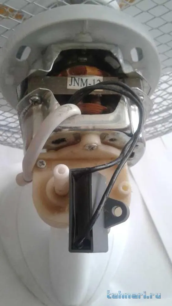

Насчет ремонта вентилятора, там тоже не все ясно. Мой вентилятор на скриншоте ниже, не крутиться не шумит, запаха гари нет.
Посмотрела видео "Ремонт вентилятора".
https://www.youtube.com/watch?v=f2ewKj5oOiQ
На протяжении всего видео мультиметром автор прозванивал разные компоненты вентилятора и на 16:45 обнаружил поломку, обмотка порвалась. На своем вентиляторе я визуально не обнаружила повреждение обмотки.
Подскажите можно ли мультиметром проверить работоспособность обмотки.
