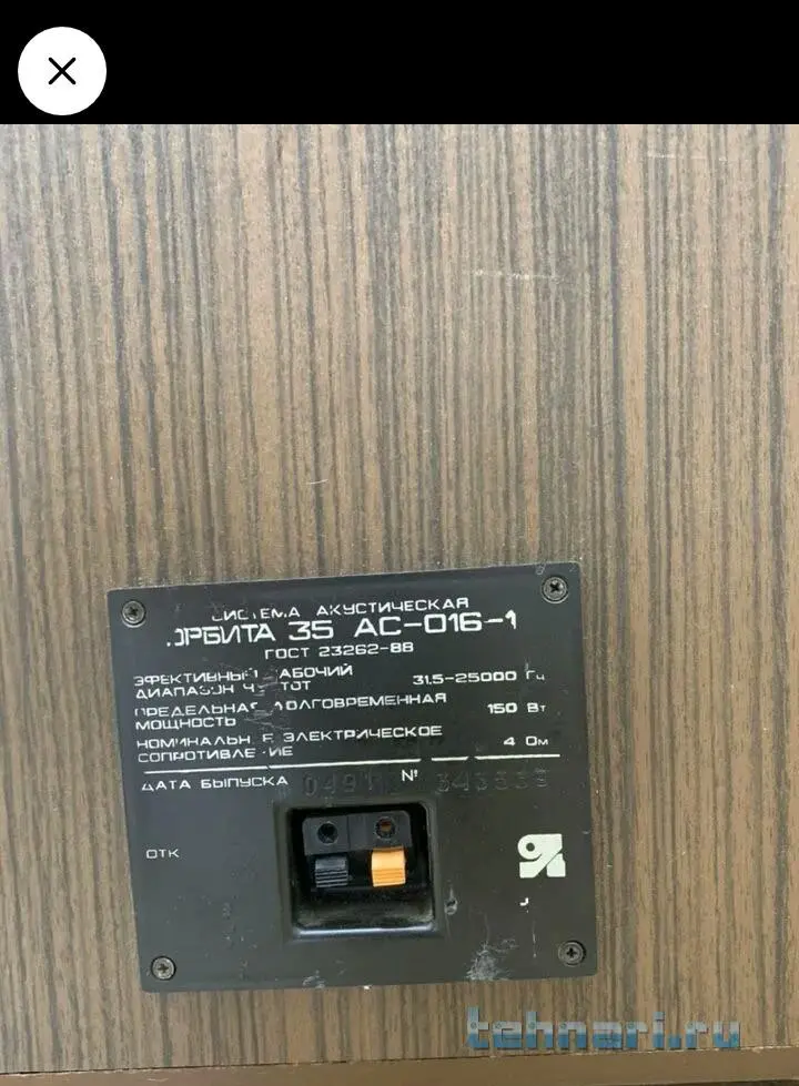

Добрый день. Достались колонки. Хочу сделать из них акустику, но в этом деле полный профан. Подскажите как что сделать, улучшить. Чтоб играло качественно. Спасибо

Если колонки исправны, то лучше Вы не сделаете. Начните с определения их состояния. К чему предполагаете их подключить?
Колонки рабочие. Подключать к чему не знаю. Поэтому и спрашиваю, вдруг кто подскажет - к чему подключить(в плане усилителя) и от чего чтоб играло. Спасибо
Дома нет. На работе старенький муз.центр. Но мне кажется он не осилит такие большие колонки.

То есть надо найти усилитель 2*50 и к нему подключить колонки? И все?
Небольшое уточнение не
выходное сопротивление усилителя
, а
который рассчитан на работу с нагрузкой в 4 (четыре) Ома, а потом уж
к нему подключить
вот эти
И будет, практически
Колонки будут работать и при подаче на них мощности всего 0,5 Вт, причем очень чисто.
Вот это совершенно в дырочку ... Чё прицепились к 50Вт. Главное, чёб усилок был рассчитан на нагрузку 4 ома, пусть усилок будет 2х05-1Вт и все будет работать ... :)
