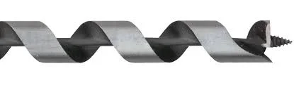

вот такое сверло на 25 у меня нашел сгон с внутренним диаметром 25 проробовал на весу норм получается вращал руками ключом думаю где трубу побольше взять прорезать окно для загрузки материала и упор хвостовика. тоесть все как у мясорубки.

У меня такое сверло в экструдере стоит, только на 12мм и с шестигранным оконечником. Мелкого помола всё равно не получится.

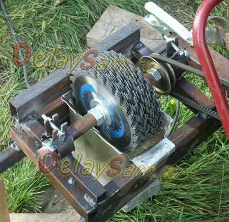

если делать для больших объёмов можно попробовать многосупенчатую резку, то есть после этого сверло поменьше диаметром и т.д. а какую фракцию надо? может дисковые фрезы или пилы приспособить? но пилу самого маленького диаметра я только на90 мм видел у нас. ИМХО слишком большой агрегат для дома будет. а фрезы довольно дорогие.

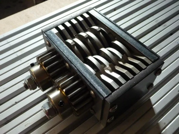

Весь прикол в том что больших объёмов не надо, если бы надо было то можно было бы и подумать про пилы и прочую радость, а легче было бы просто купить готовое устройство. С пилами давно придумано и используется для измельчения садовых отходов(1). Мини шредер тоже придуман, вот только его безметаллорежущего оборудования с чпу очень сложно изготовить(2) а стоит почему то 250 евро...
