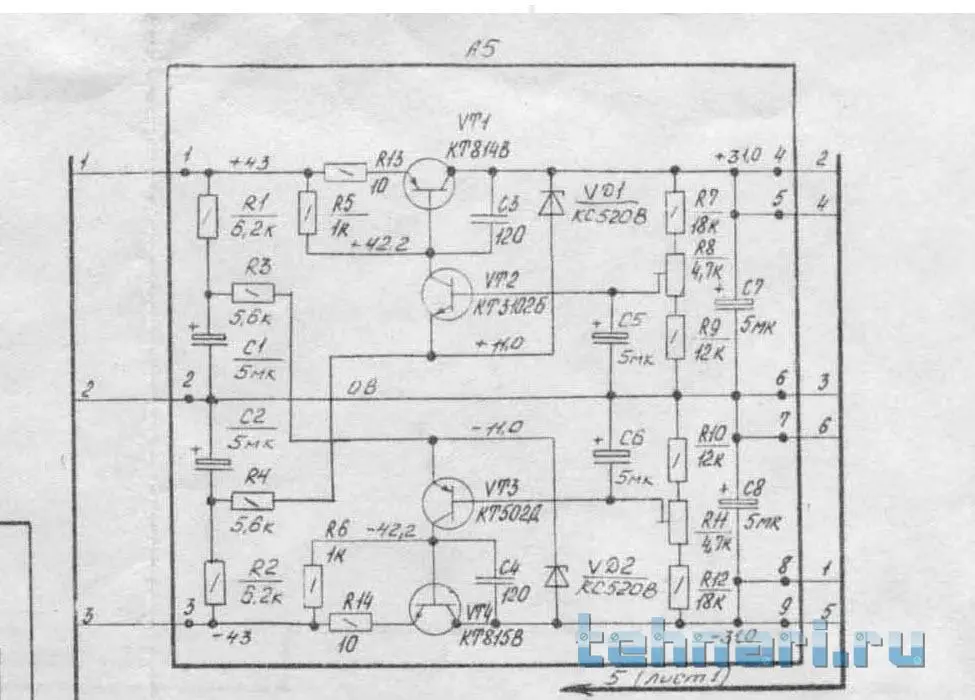

Приветствую!
Есть стабилизатор в усилителе Амфитон. На входе 43В, на выходе +-31В
Мне нужно изменить напряжение на +-9-12В
Подскажите пожалуйста какие номиналы нужно изменить. и подозреваю что выходные транзисторы будут греться прилично, на какой ток можно будет, примерно, рассчитывать? Транзюки стоят на небольших радиаторах. guard.webp
извиняюсь, не ту схему прикрепил
Для начала, надо замкнуть R7 (или R9). Если напряжение попадает в нужный диапазон, этим можно и ограничиться. Если нет, придётся подбирать стабилитрон VD1. (Для второго канала аналогично.)
Максимальный ток - 1,5 А определяется транзистором VT1. Если поставить КТ817, то будет 3 А, КТ819 - 10 А. Радиатор придётся поставить побольше.
про стабилитрон я думал, но не понимаю как он здесь работает, ведь он на 20В, а на выходе 31В. Поставлю, например, 15-ти вольтовый, наверное же и резюки какие-то поменять надо будет?

Это стабилизатор компенсационного типа. R7, R9 и стабилитрон ответствены за напряжение. Уменьшив стабилитрон до 10в можно выставить напряжение от 12 в и выше. У нас 43-31=12в.
Если сделать , к примеру 12 в на выходе , разнца будет 43-12=21в, или почти в 2 раза упадет ток стабилизации.
(мощность рассевается на транзисторе Р= dU*I, dU было 12в, стало 21, или в 1,75 раз, во столько уменьшится и ток, при той же мощности на транзисторе)
43-12=21в

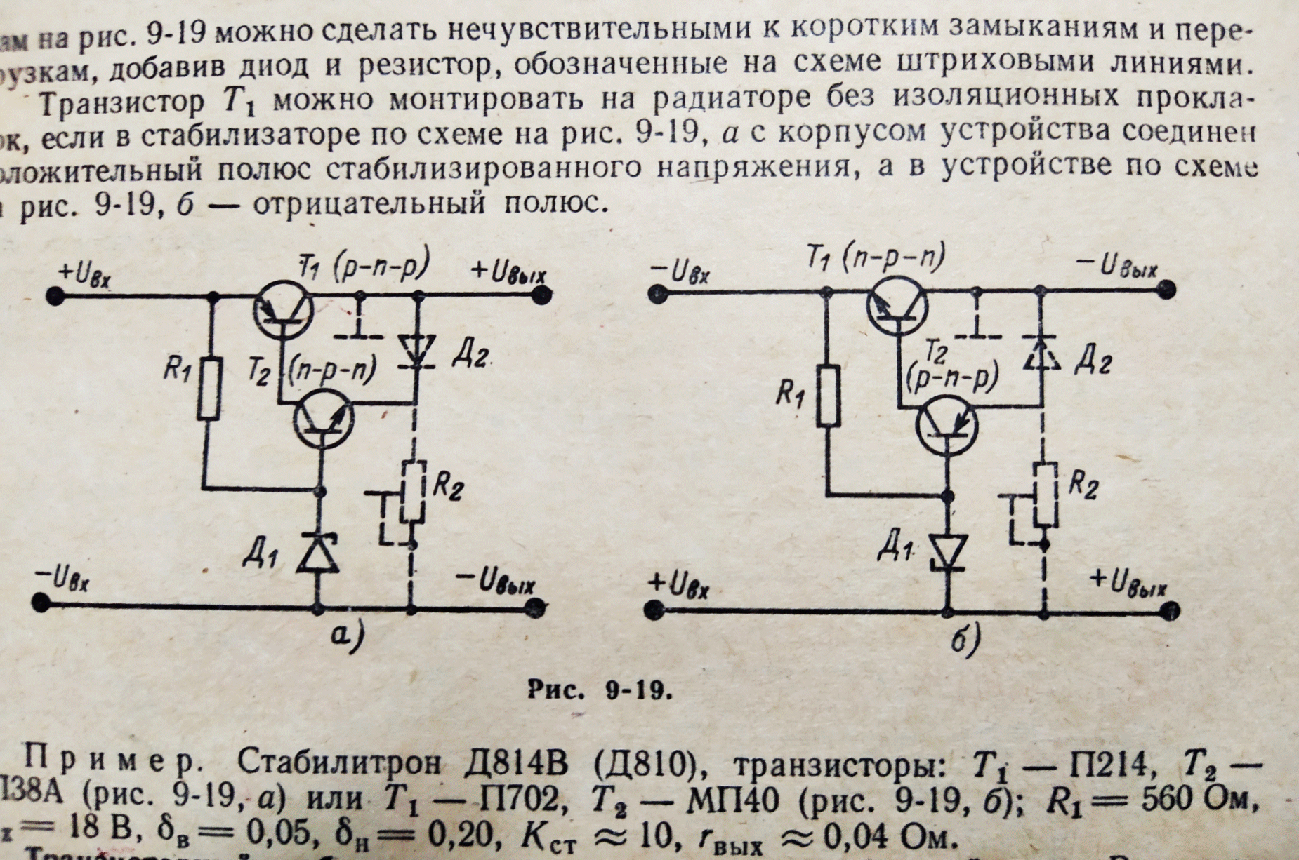

Он не боится короткого, запирается, попробуй ... :)
Причем можно регулировать ток отдельно от напряжения ... :)
Это не я придумал, могу фото с книги сделать ...
Стабилитрон здесь стабилизирует только напряжение управления транзисторами, естественно, после VT1 напряжение тоже будет стабилизированным. Но другим. ))

у меня уже есть тот, нашёл описание стаба, буду менять детальки

Извольте вот в статье написано, чувствителен к току нагрузки, сответственно и КЗ тоже.
Резистором в цепи диода на выходе регулируешь ток. И если не подключать нагрузку,
мерить без неё, то как не регулируй напряжение на приборе не изменется, только надо ставить буферный резистор на регулятор, примерно 100 ом.
Иначе выкрутишь в ноль и хана диоду, а может и силовиу. А если сделаешь регулятор по напряжению со стабилитрона, то будешь регулировать напряжение.
Далее, если на нагрузке (регулятором тока) высталишь 1А, то хоть чё подавай, но больше 1А не получишь ...
Как-то так, однако ... :D

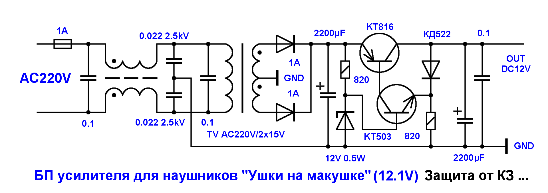

Уже 30 лет я других просто не делаю, идеальный для зарядного устройства(особенно) ... :)

Но для зарядного согласись идеально ?... :)
Да и ля БП можно отдельно выставить ток и напряжение ... :)
