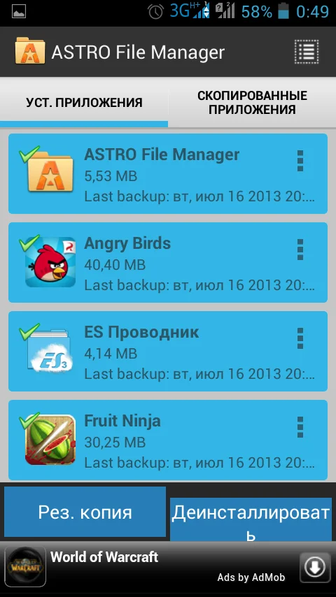

1. Сохранить файл с установкой можно с помощью многих файловых менеджеров. Для примера возьмем проводник Astro File Manager, т.к. он бесплатный.
После запуска приложения открываем нужное нам меню (Свайп влево) - перед нами предстало меню приложений. Открываем пункт "Менеджер приложений", в котором находятся все программы и игры, установленные на данном устройстве.
Выделив нужный нам файл жмем на "Резервное копирование". Открыть этот параметр в нашем файловом менеджере можно в правом верхнем углу.
После того, как копирование выбранных приложений выполнено, *.Apk файлы вы сможете найти в памяти смартфона или планшета, путь: storage/sdcard/bakups.
