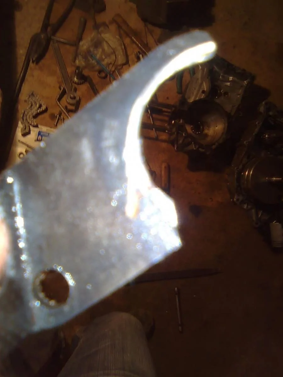

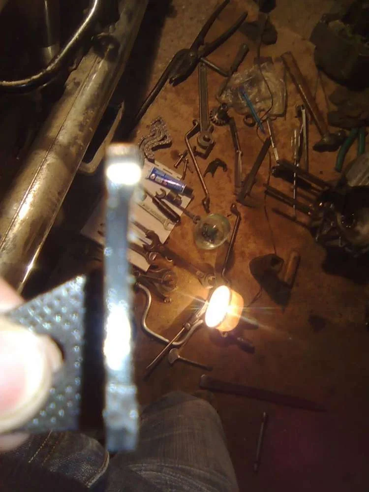

Обратите особое внимание на состояние кулачков шестерен 4 передачи и вторичного вала . Не должно быть сколов, задиров ,радиусов закруглений на торцах кулачков более 0,5 мм. Подшипник поставте новый ( кажется № 3205 ). Убедитесь что кулачки входят в зацепление полностью и вилочка в этом положении не упирается в щечки канавки на шестернях . Вообще если нет ярко выраженной причины то она заключается в ошибках сборки ( несоблюдении допусков ) или общем износе . В практике было много случаев когда слегка перетянутая цепь вызывала небольшой износ п
одшипника далее небольшой перекос валов и т. д. Большой ремонт. НЕ отступайте от рекомендованных зазоров . На регулировочных шайбах валов и их посадочных местах не должно быть заколов , задиров и следов износа . Удачи . Пожелайте ее мне - на тройку дней еду на рыбалку !:tehnari_ru_953:
Коробку снова собрали... Выточили новый вал вилок, а так же вымеряли все зазоры до 0,01 миллиметра.... В дополнение заменили поршни (старые звенели). Поставили поршневую группу D, а стояла B... Сейчас обкатываем, кроме нагрева движка из-за новых поршней ничего не обнаруживается... передачи включаются четко

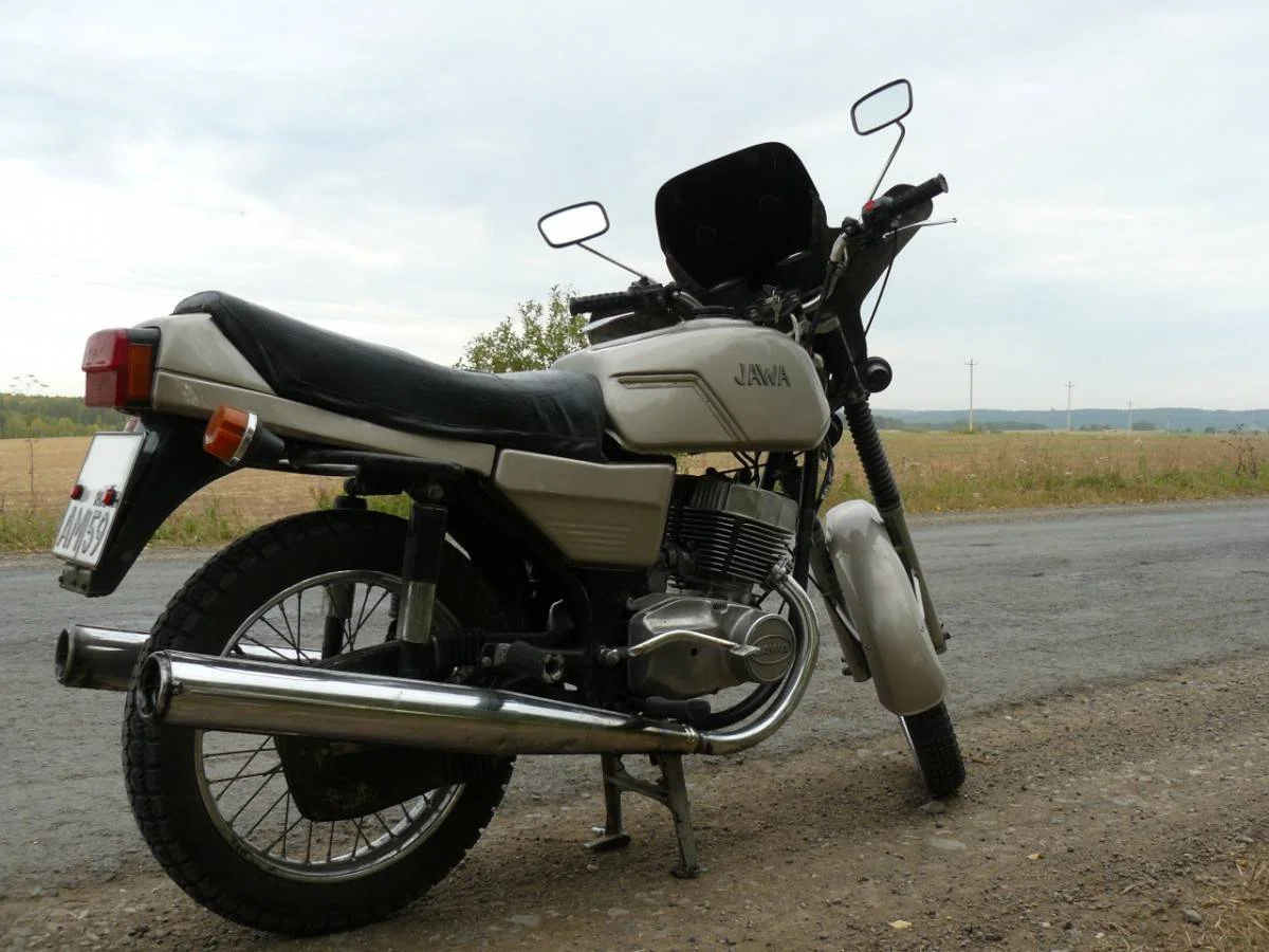

вот она
