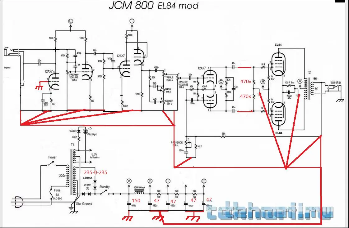

Массой служит просто шасси и все.
Да служит... Но рекомендуют по шасси не пропускать сильноточные цепи! Много блуждающих токов возникает... Пусть бегают по проводам. Для этого нужно поставить лепестки на изоляторах.
токи Фуко по проводам нельзя пускать, ето что паразит в кишках мучить будет,для этого делают земляные отводы.
Вот только не надо говорить что для вас это было новостью!

Видел я уже эту тему... И комментарий уже по этому поводу давал... Не по феншую это... давать от БП к УМ три провода! Повторяюсь... Тащи 4-ре! А накал и "минус" анодки подсоединяй (заземляй) у лампы как ты это и делаешь! Анодку "в косичку" и накал в отдельную "косичку". А не в общую как у вас!
И к тому-же было бы не верно сравнивать когда БП + УМ в вашем случае отдельно и как у Сеймура Пред+УМ+БП на общем шасси. Причём всё внимание нужно приложить в области преда и ручек регуляторов, как правильно подмечено!

:sinak:На недельку отвлёкся.... День рожденья...был. В тему, не давала покоя разводка земли, почему у Маршаллов она прокатывает, а уменя нет. Ещё одну попытку решил произвести с земляной шинкой (как на фото 1). Распаял, сделал по возможности снова укоротив провода (как на фото 2). Включил, предварительно вынув лампы из преда, так как уже знал, что оконечник в порядке, проверил, не фонит. Лампы в преде поменял местами, поставил вторую... нет фона(та на которую грешил), Поставил первую....ЧУДО нет фона, присутствует какая-то "колючка", наверное наводка от лампы, при прикосновении к корпусу исчезает. Думал, может опять чего не правильно припаял, подключил гитару напрямую, звучит без фона, включил прцессор, всё в порядке. Вот думаю, может контакт где в панельке плохой был или на лампе, или-же всё-таки земля???? Вставил в ящик, поставил всё на место, ещё раз включил...нет фона. Ещё раз вспоминаю высказывание одного сборщика JCM, что делать надо точно как в инструкции, блин, там даже длина проводов указана.

Верю! Но не нужно сравнивать со своим только потому что у тебя нет предусилительных каскадов! Попробуй собрать например фонокорректор и мы посмотрим сколько ты будешь с фоном бороться! Оконечник у Сеймура уже нормально работает... Проблема в преде, а там бороться с фоном сложнее...
Ну с победой тебя! Наконец-то! Красава!:wo: А ламповые ламели перед использованием чистить нужно обязательно!:dada: Если будут возникать в процессе эксплуатации проблемы, а землю не переразвёл, то вернись к её разводке обязательно!
Я как баран упёрся, почему у них можно, а уменя нет. Теперь к вышеуказанным и опробыванным фрумчанами схемами, я теперь то-же знаю, что и мой вариант работает, так как "опробывано на себе". Всё таки добился, а значит можно продолжать, КИНАП-то разобранный под столом лежит, ждёт....
