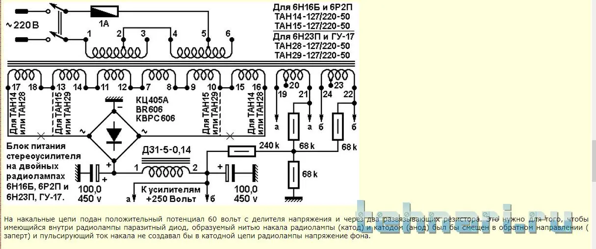

Я бы на накалы ламп предусилителя подал положительный потенциал что б запереть виртуальный диод между катодом и нитью. Делитель запитал бы с конденсатора из точки В или С.
Можно попробовать накал выпрямить и отфильтовать. Правда напряжение накала снизится. Для выпрямленного тока надо было накал на 1-1,5 В больше делать.
Я сейчас на смарте... Только писать могу... По закону Дома задаешься током делителя 5 мА и расчитываешь два резистора. В точке их соединения получаешь потенциал 20-30 В. Этот потенциал подаётся на среднюю точку накала ламп предусилителя. Поищи схемы в интернете. Должно быть это...
Примерно можно взять резисторы 270 кОм и 30 кОм. 10 % от напряжения анодки получится...

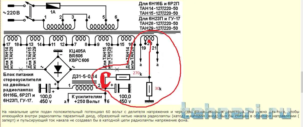

Вот только чего нашёл( фото 1). В моём случае я правильно нарисовал?
Именно! А чё там сложного-то... Нечего там чертить... Всё словами сказано! Понял что за "виртуальный диод"? Он появляется в результате утечки...
В предложенном варианте получали потенциал +60 В, но это нужно скорее всего для фазоинверсных и драйверных ламповых каскадов, работающих на больших амплитудах входных сигналов! В предусилителях размах сигналов не такой большой, поэтому и потенциал можно делать в пределах +20 +30 В.
Попробывал, фон только изменил свою "окраску",как будто высокх частот добавилось. Оставил как есть. Больше не знаю куда копать. Метод "тыка" не прошёл. Надо искать осцилограф, а то точно до молотка доковыряю.

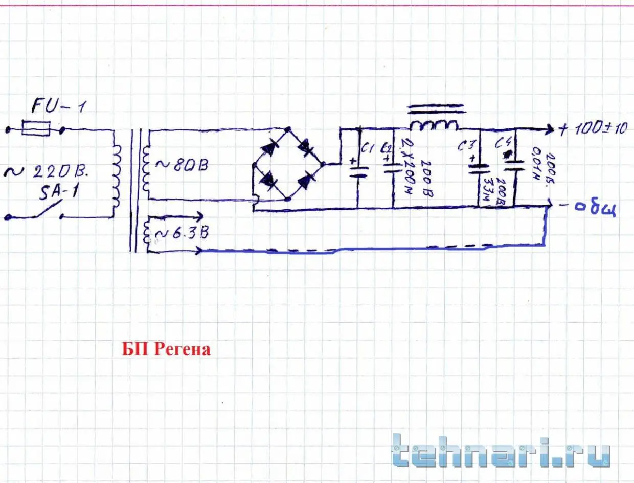

Я уже второй слипил на 6П7С , и накал розвожу одна нога на минусе (общий, шаси,масса.) а вторая на обмотку транса.Получается я всю конструкцию питаю тремя проводами в накале я неиспользую ни одного резистора.Старый дедовский способ.
вот пример того что я использую на практике
Да я тоже так пробовал - работает нормально.
Видел я уже эту тему... И комментарий уже по этому поводу давал... Не по феншую это... давать от БП к УМ три провода! Повторяюсь... Тащи 4-ре! А накал и "минус" анодки подсоединяй (заземляй) у лампы как ты это и делаешь! Анодку "в косичку" и накал в отдельную "косичку". А не в общую как у вас!
