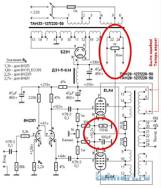

Ну так и есть... Uмах анода и сетки второй 550 В. При U=+400 В, Uс=-12 В, Ia=30 мА (Ра=12 Вт):fellow:
Для 320 В, Uс=-11В, Ia=40 мА будет предельным. Меньше напряжение больше предельный ток! При U=+150 В, Uс=-7 В, Ia=75 мА... Почувствуйте разницу!
И уж если быть точным до конца, то Uа=Uпит-дUобм-дUcмещ. (д-дельта; падение напряжения). Вычитать нужно напряжение что на резисторе автосмещения падает, это и будет напряжением анода. Тоесть ещё на 7-10 В ниже чем меряем в схеме относительно корпуса (минуса источника).
Можешь померить катод - анод, сразу получишь то что на лампе ... :)
Все таки не следует увлекаться выжимом с лампы последних капель ... :)))
Я то это понимаю... Это я для тех кто в теории слаб! Пусть совмещают практику с теорией.tehno036
Ну я и говорю 30-35 мА это предельный ток покоя для этой лампы если нагрузка будет 3,5-5 кОм. У нашего "конструктора" он 8,0 кОм (если это действительно так) так-что там до сильного увеличения тока не дойдёт, поэтому и напряжение в питании может быть побольше.
Сейчас перемерил и пересчитал ток покоя ( в сети слава богу ровно 220 в), получилось на одной лампе 37мА на другой 33мА. Катод- анод 295 вольт.На дросселе по постоянке 2.6 в, по переменке 4 вольта.
Все молчат, надоел наверное уже. Ну, что сказать, усил работает, фон немного от транса похоже. Его всё равно менять буду.Со средними точками и в анод и в накал, единственно что, на сколько вольт желательно вторичку мотать, 275 мне кажется многовато для EL84M, на выходе уже 385. Подскажите.
А чё говорить то? вроде все уже порекомендовано, правда есть еще вот такой вариант организации накала с настройкой фона ... :)
Спасибо за схемку, положу в копилку, пригодится.
Ну почему не сделать отводы? Ну, почему? А?
Если сам мотаешь, делай и делай.
И что значит-"мне кажется"?
Я тут достал уже и Жоржа и Ластика ради того, чтоб "не казалось", а "чётко понималось".
(пойду перекурю дня три)
Правильно говорят... Сеймур, намотай пару обмоток по ~5-10 вольт, а потом включай их на понижение или повышение анодного напряжения!
Для накала, мотай обмотку со средней точкой. Для входных ламп можно попробовать подать на эту серединку положительный потенциал!
Хочу мотать, как в оригинале и накал и анодка со средней точкой. Нашёл транс ( в "БЛОКИ ПИТАНИЯ" тема " Опознание трансформатора" ). Первичку оставил, посчитал в Trans 50hz, места хватает, можно и дополнительно мотнуть, как вы и говорите. Да ещё по поводу фона, ещё раз внимательно посмотрев разводку земли, увидел массовый провод с выходного транса, я длинным проводом припаял его к шине на потенциометрах, а в оригинале он сразу от разъёма на шасси. Перепаял и удивился, как исчез фон, не в ноль конечно, немного всё равно фон есть. Да, ещё заземлил, потеннциал с корпуса убрался. Звук очень понравился, честно сказать не ожидал. А вот силовой то греется ( не до красна конечно), провод на перемотку нашёл, 0.25 на анодку, 1.8 на накал. Обмотки разделил на две секции, по сопротивлению ровнее будет. Вот,все результаты в эту тему.

А при чем тут сопротивление, для силового трансформатора нужна мощность ?... :(
Лучше перебдеть, т.к. это будет мой второй намотанный трансформатор. Так и знал, что чего-нибудь не то ляпну.
Значит его мощности не достаточно. Может что-бы не возится с перемоткой ТАНа, имеет смысл добавить накальный (ТН)? У тебя 2-е моноблочные конструкции или на общем шасси "стерео" ваяешь? (На фотке-моноблок). От накального можно запитать схему задержки подачи анодного питания (если тебе это интересно)...
Тут дело не в сопротивлении (хотя так и получится), секционирование звукового транса делается для борьбы с индуктивностью рассеяния.
Перематываться будет другой транс, этот оставлю для дальнейших эксперементов, т.к. удобен для подбора анодного напряжения. Это моноблок, а для накала в ТАН30, соеденил параллельно две обмотки 6.3в-1.6А, по-моему достаточно. Схему задержки, наверное не надо, на анодку стоит отдельный тумблер.
Совершенно в дырочку, просто на анодное отдельный выключатель, лампы нагрелись тогда включаешь анодное. Можно конечно и без ничего, но срок службы ламп уменьшается ... :)
