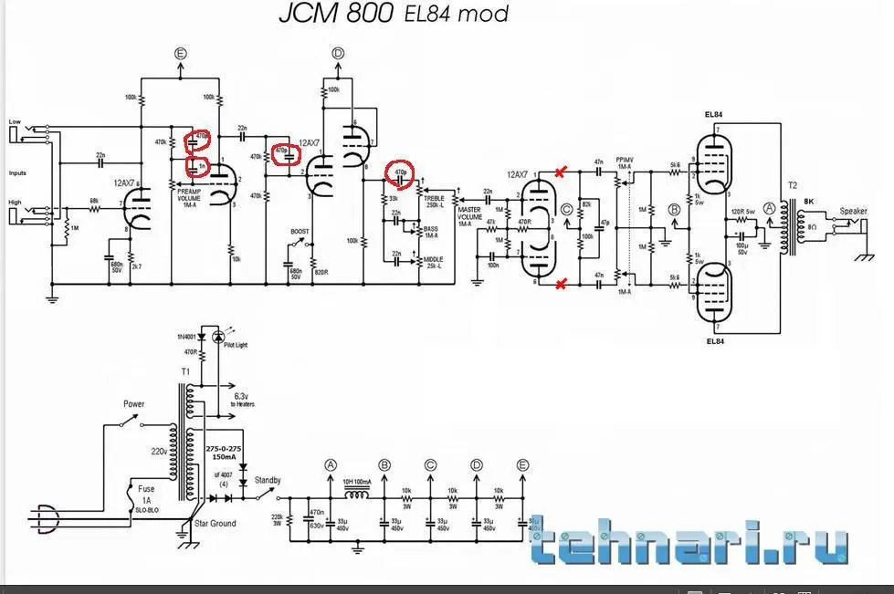

Все помощники пропали. Нашёл ещё одну неувязку на схеме, посмотрите если не трудно. Может в этом дело?
    16.3 KB · Просмотры: 594
    25.2 KB · Просмотры: 724
И где ты нашол неувязочку, зачем заперемычил резистор 1 МОм, Теперь у тебя точно нарушение симметрии фазоинвертора. Принцип схемы почти тот же только нарисована по другому. Попробуй убери PRESENCE и соедини по другому, как на этой схеме ... :)
P.S. Чукча не любит, эти пассивные фазоинверторы, их нормально настроить мороки много, а у тебя вообще фазоинвертор синхронизируется обратной связью ... :(
Не, PRESENCE мне нужен! Да, поглядел в схеме Marshall 50 watt, подключение фазоинвертера такое-же как у меня. И резистор я не перемычил, а просто обозначил разное подключение фазоинвертера.
Все начинается с питания, если он у тебя рычит, то в первую очередь смотри организацию питания ?... :(
От правильного питания многое зависит, так начинаются хорошие поделки ... :)

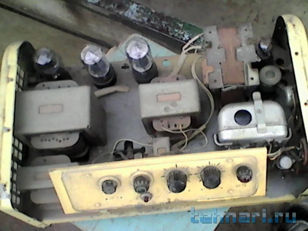

Знакомый сказал, что такое бывает при запирании лампы, т.е. с преда идёт очень сильный сигнал и его надо ослабить......?????? Вчера, он, узнав, что я " довожу до ума ламповик", привёз мне ещё один унч, схемы нет , но сказали, что перед тем как его отправили в кладовку, работал. Ещё не подключал, почистить всё надо. Лампы там 6ж7, 6н9с, 5ц4с, 6п3с-2 шт.

Ты не понял, не монтаж, а схему, как есть на данном этапе ?... :)
