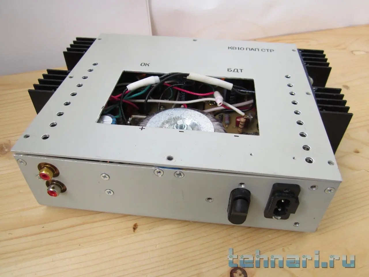

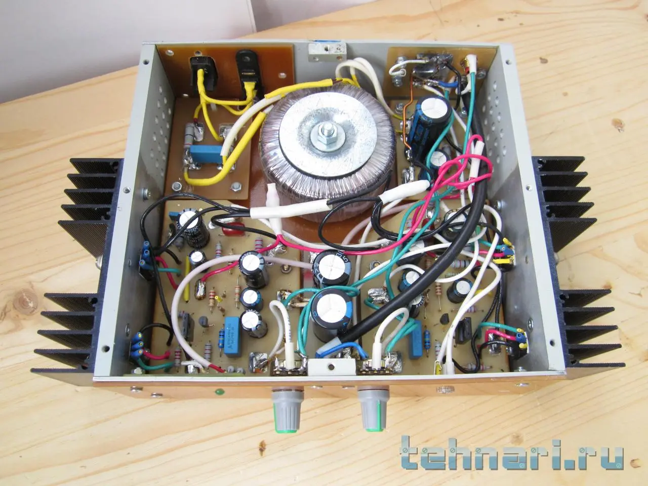

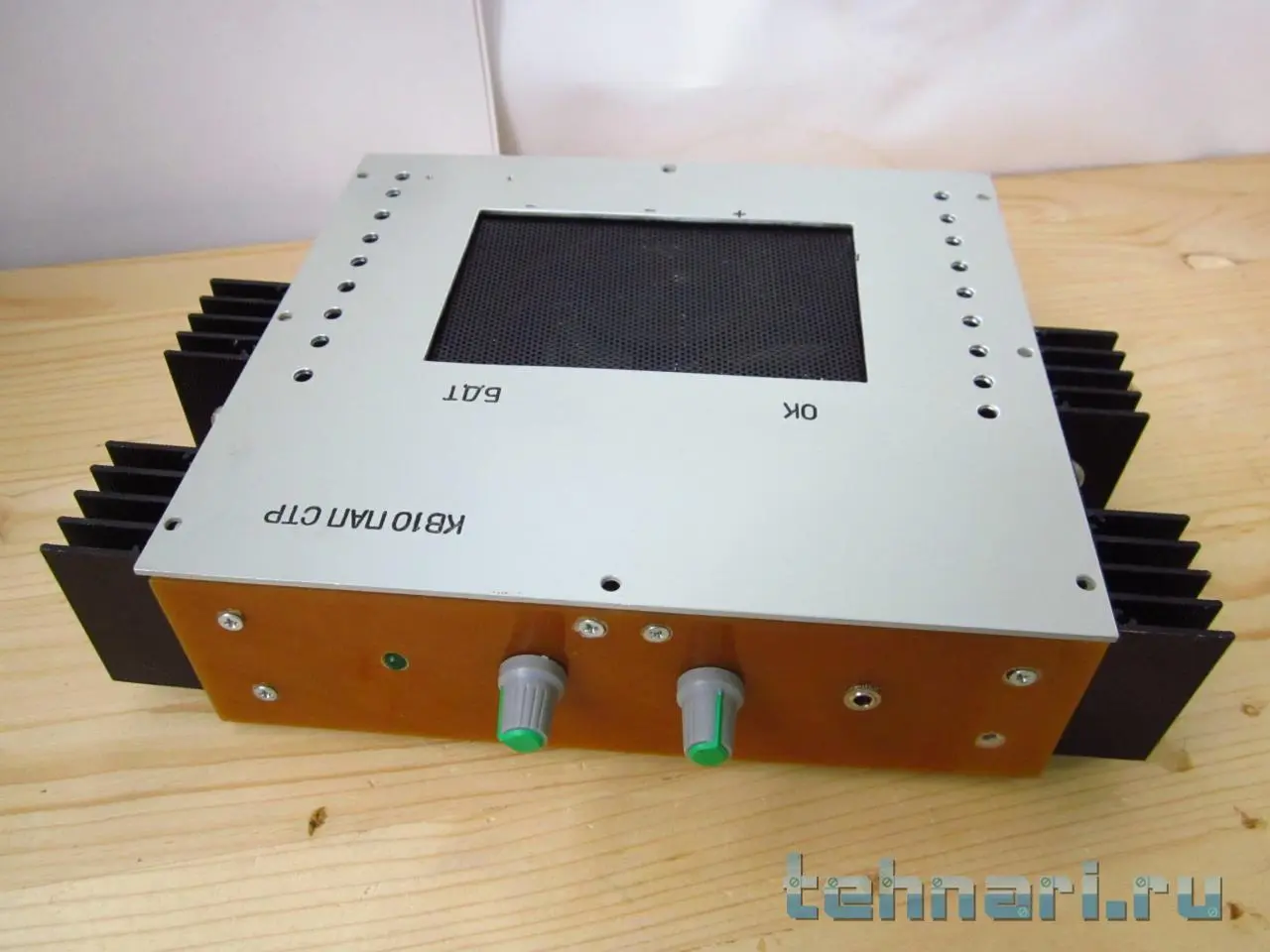

Усилитель для наушников по оригинальной схеме JLH с теми же номиналами.

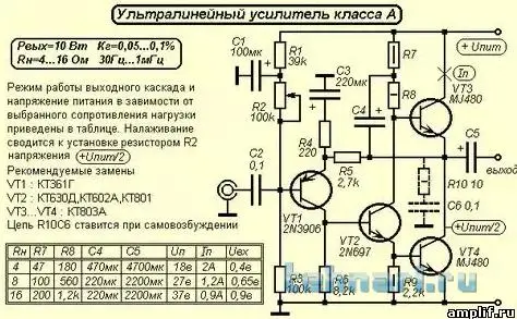

Конечно, такой ток для 32-омных наушников не нужен, как в основном усилителе, поэтому сопротивление резистора R7 составляет 1 кОм. А резисторов R8 - 6,06 кОм и 5,87 кОм в каждом канале соответственно. Ток потребления установлен по 0,23 А в каждом канале. Питание от трансформатора 24ВX1,66 А. Под нагрузкой - 33 вольта постоянного напряжения. Питание не стабилизированное, поэтому пришлось несколько дней думать над местами соединения земляных проводов, чтобы все-таки избавиться от фона. И чудо произошло - фон отсутствует, несмотря на плотный монтаж. И на выходе, после выходного конденсатора, добавлены резисторы по 10 Ом в каждом канале.
Звук в сравнении с усилителем из темы https://www.tehnari.ru/f156/t93106/ более сочный и более детальный. Весь частотный ряд на месте. Наличие высоких, средних, низких - все устраивает.
Транзисторы на выходе - 2SC4793, входной - BC557.
Схема на форум не загрузилась, повторите, плиииз.
Монтаж выглядит весьма неплохо, а вот корпус немного подкачал. Дизайн напоминает какой-то ремейк совкового периода. Неужели не нашлось более подходящего современного корпуса?
Не жирно ли для наушников? 40 Вт электрической мощности можно и на динамики пустить.
Схема:

Касательно силы тока - у усилителя Семигор 0,4 ампера ток потребления каждым каналом.
А 0,2-,25 А, это обычный ток покоя для многих усилителей А класса. Корпус же от какого то советского прибора. Готовый и безплатный.
