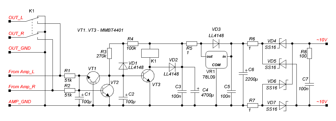

JLH для наушников с питанием 9 вольт
Юра , согласен с тобой ,не будет эта схема с данными резисторами нормально работать.
Сергей, дело не в резисторах, эту схему можно настроить и будет работать. Во первых эта схема не для наушников, а для динамиков ... :)

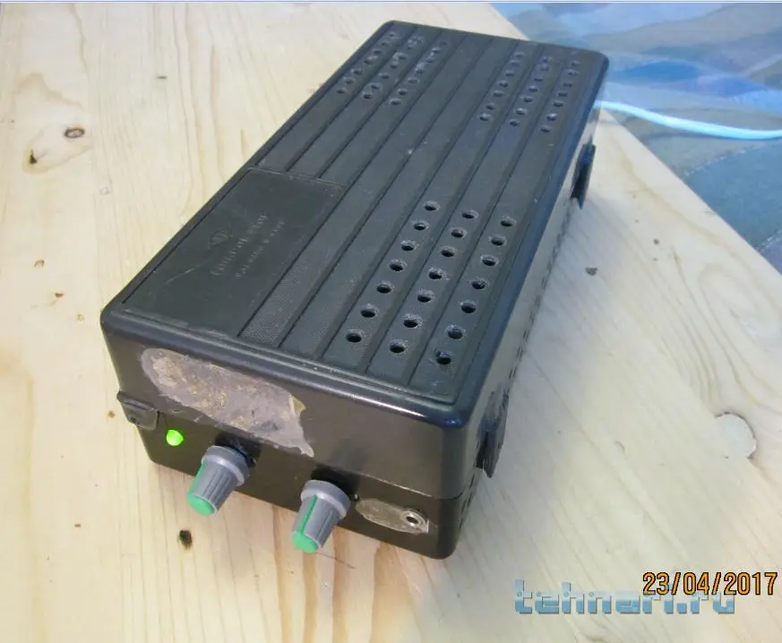

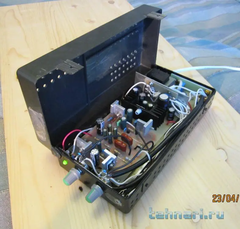

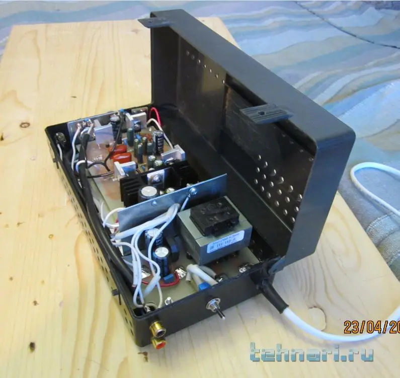

Усилитель закончен. Пригодился старый, выкинутый людьми за ненадобностью футляр от микрокатора. Прибор есть такой. Для измерения биения вращающейся в станке детали. Теперь у футляра вторая жизнь в качестве корпуса усилителя для наушников.
Эта схема подкупила и тем, что, судя по повторениям и множеству китайских копий, схема усилителя Джона Линсли Худа в мире акустики есть то же самое, что автомат Калашникова в мире стрелковых вооружений. Вот и было желание разобраться с ней и послушать звук, который рождает усилитель, собранный по этой схеме. Хороший усилитель. Настолько хороший, что номиналы конденсаторов простейшей тонкомпенсации пришлось уменьшить с 270 пФ до 120 пФ, чтобы избавиться от свистящих призвуков, которые усиливаются этим усилителем вместе с полезным сигналом.
Ну и коробочка для корпуса под стать задумке. Крепкая, много повидавшая на своем веку.

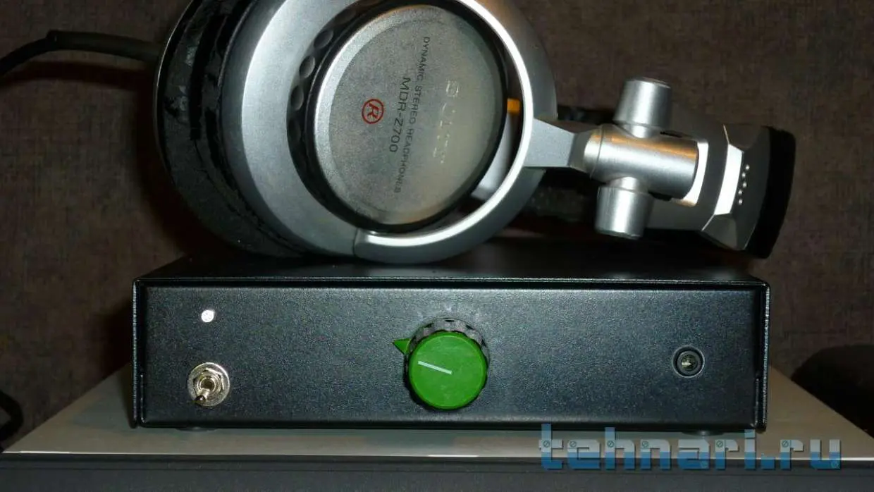

Было дело. Но если честно, то кондёрчик этот, на 270 пф, был только на схеме. Чисто опционально, т.е. на любителя. В самой же схеме я его не ставил. Мне с моими наушниками SONY MDR Z - 700, звучание и так нравилось. Высоких хватало. :)
Наушники имеют значение. Прочитал и заменил свои AKG518K на старые Sony MDR-CD170 (Им двадцать лет в обед буквально; покупались в фирменном магазине в 1997-м году; корейского производства) и услышал высокие там, где на AKG их не было.
Сопротивление у них 24 Ома, но подводимая мощность должна быть повыше, поэтому OPA2134 в качестве усилителя напряжения самое то. А для AKG мощи этого ОУ - много, низы забивают другие частоты, для них TL-072 - самое то.

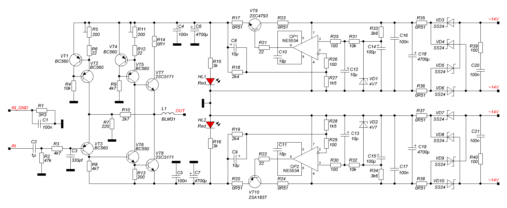

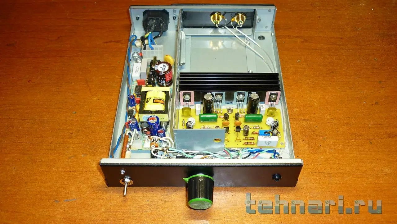

Хороший усилитель. Тут ничего не скажешь. Я боялся, что этот усилитель не подружится с импульсным питанием. Зря боялся. Подружился. Отлично отыгрывает любой материал : как классику, так и рок. Очень честный. Никаких украшений в звуке нет. На вход поставил ВС 560, дальше 547, а на выход - BD 139. Транзисторы подбирал с большой точностью параметров. BD 139 h21э - 250. Ток покоя каждого канала - 150 ма. После импульсника стоит 7809. Кондёры , есно, с минимальным ESR. Усиление поставил равное 5. На всякий случай. Греется . Но он и должен греться. Всё таки чистый А класс, да и ток приличный. Все земли у меня встречаются только в одной точке, в блоке питания. Земля силовая и земля сигнальная разделена. Усилок заработал сразу. Из настроек только 4.5 в на выходе, и 150 ма ток покоя. Вот вроде и всё.

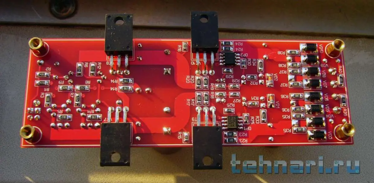

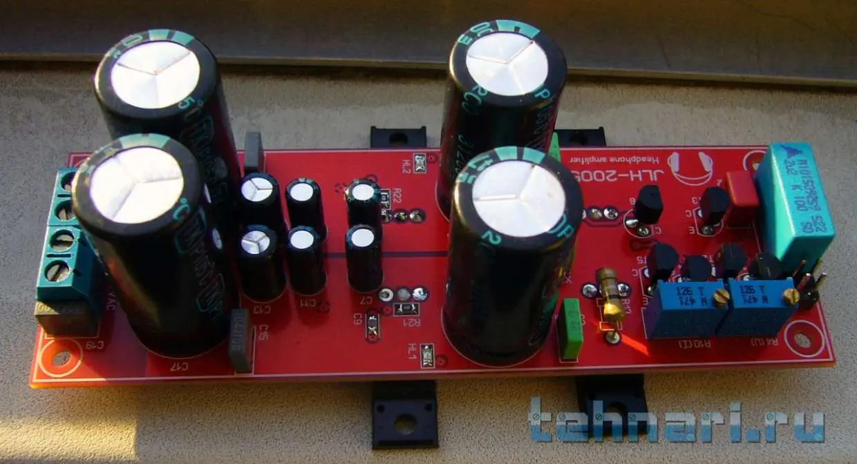

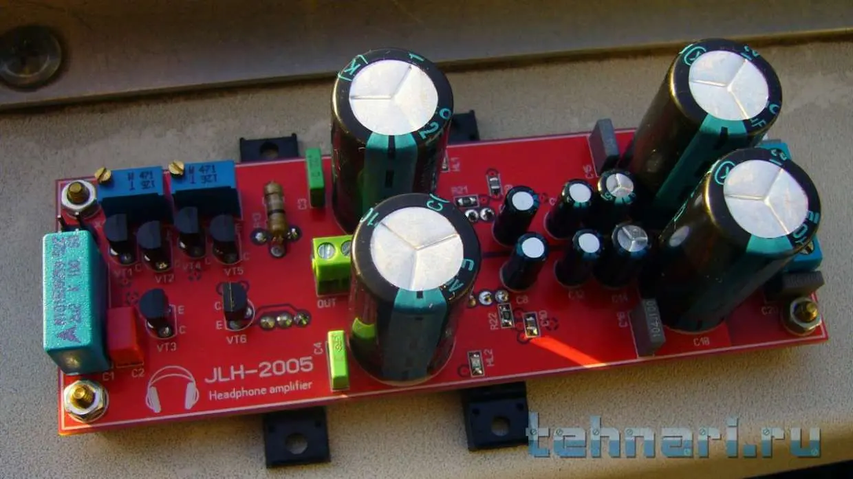

JLH-2005, "ушная" модификация. Питание 2-полярное, [FONT=&quot]±12V через ИФО стаб, ТП 300 мА на канал. Плата собственная, двусторонка с металлизацией, изготовлена на заказ одним хорошим человеком с Радиокота, качество изготовления - изумительное (не сочтите за рекламу).
Поет довольно неплохо, может работать на относительно высокоомные АС "на первых ваттах". Досканально отслушать еще не успел, только собрал, в планах еще защита от постоянки на выход, комплект РГ Никитина от Antecom'а на вход (а то лежит без дела), фильтр питания в первичку. Вот.

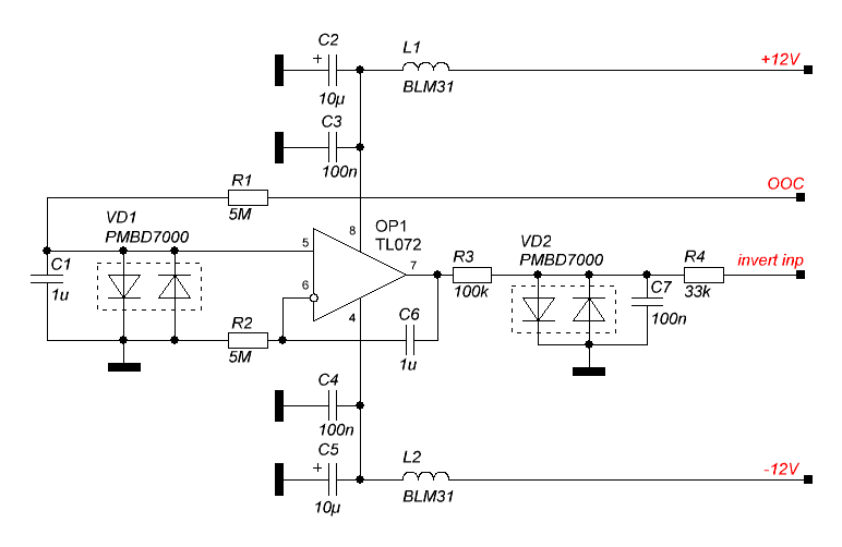

Есть мысли прикрутить к нему интегратор,- постоянка с прогревом уплывает существенно, на 30-60 мВ. Плату, конечно, курочить немного жалко, но постоянка на выходе недопустима как класс, такое мое мнение.

Красиво. На счёт интегратора - интересное решение. Постоянка на выходе не гуд. Ёмкость в ООС поставить не хочешь? С низким ESR ? Я не думаю, что это испортит звучалку, зато избавишься от постоянки на выходе.
Интересное, но не обкатанное, короче - нужно пробовать.
Ёмкость в ООС поставить не хочешь?... ..зато избавишься от постоянки на выходе.
Звук это не ухудшит, но и проблему не решит. ОС задавит постоянку со входа, но не ту, которая вызвана тепловым дрейфом параметров транзисторов.
Можно попробовать собрать отдельным блоком. Ну, что бы плату не курочить. Красивая она очень! На такой плате любой усилитель петь живым голосом должен!!!
Он отдельным блоком и будет - разместится над входной частью на стойках, платка получается размером 40,7х17,8 и по ширине совпадает с основной. Но у такого решения есть и недостатки - выход интегратора нужно зацепить на эмиттер VT3, поэтому эту цепь нужно весьма хорошо "помехозащитить". Ну и про 4 остальных проводника не стоит забывать, они тоже добавят "колхозности" внешнему виду. В общем на одной плате все смотрелось бы куда лучше.
