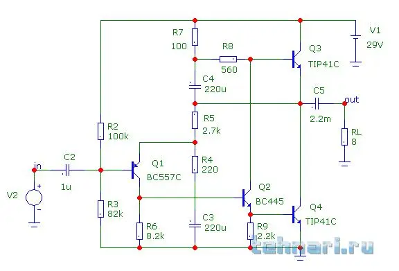

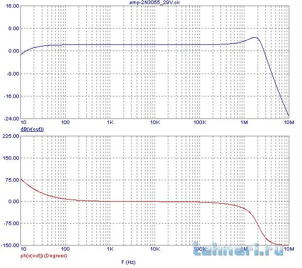

- схема (29 В, ток через силовые <1 А, h21e у всех транзисторов - свыше 100: Q1 = 500; Q2 = 250, Q3,Q4 = 260)
- КНИ (результат прекрасный)
- АЧХ ( виден горб на ВЧ, АЧХ надо гасить > 100 kHz, это отдельная песня)
Вот лишнее тому подтверждение, что данный УНЧ "сожрёт" любую практически россыпуху :)

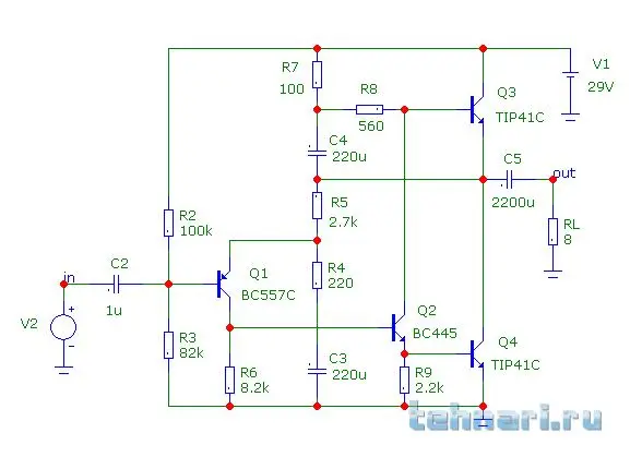

А выходной конденсатор 2.2мкФ это обозначение не поменял, или всё же номинал такой в схеме при симулировании? :)
Схема с номиналами конденсаторов в мкФ:

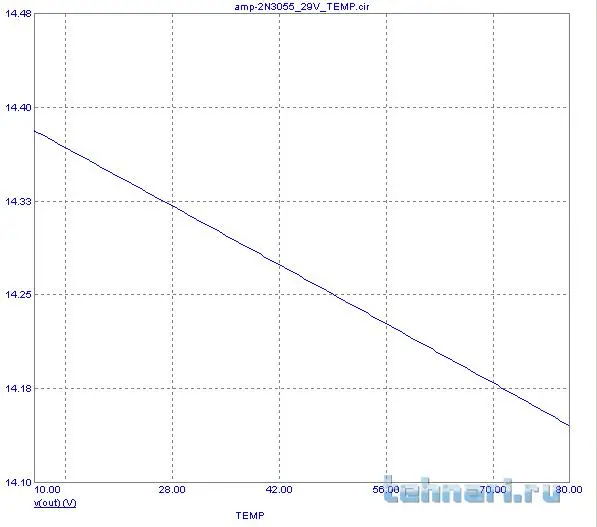

Температурная (10..80 С) зависимость "среднего" напряжения выхода (смещение):
Т.е. надо понимать так, что ток покоя меньше чем 1 А ? Не маловато будет?

Горб на ВЧ решился установкой конденсатора в Б-К Q2.
Я тоже ставлю кондёрчик на этот транзистор. У меня как то раз появилось устойчивое возбуждение при сборке. Пробовал ставить ёмкость в ООС ( порядка 10 - 15 пф ) не помогло. А вот при установки на Q 2 - всё стало ОК. Теперь ставлю всегда.

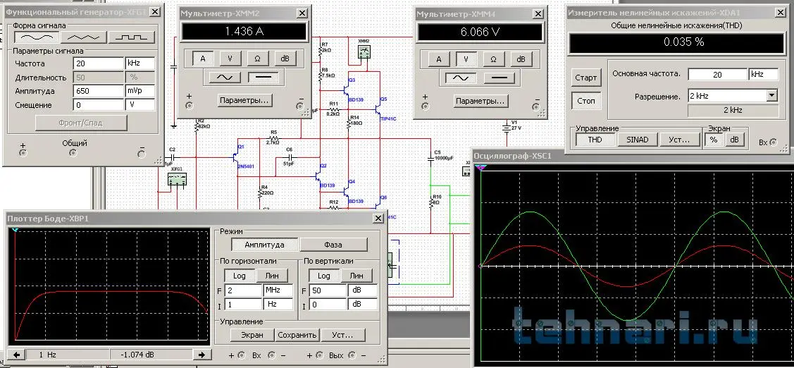

Немного упростил и перенастроил схему.
При токе покоя порядка 1.045А искажения при входном сигнале 860мВ (по амплитуде) составили менее 0.09%. На входном сигнале менее 230мВ (по амплитуде) составили менее 0.02%. Зависимость искажений от тока покоя есть, особенно на больших амплитудах. Видимо придется на слух подбирать когда не совсем печка и не сильно слышно искажения.
Моделировал в Мультисиме.
Это априори противоречит чистому А классу
Ну почему же? При токе покоя 1.4А искажения 0.055%. При токе покоя 1.045А искажения 0.088%. В обоих случаях чистый А класс. Весь вопрос в том, стОит ли ради уменьшения искажений на 0.033% уводить тепловыделение с 30Вт на канал за 40Вт? Для того чтоб решить на сколько Вт делать печку и надо прослушать при разном токе покоя.

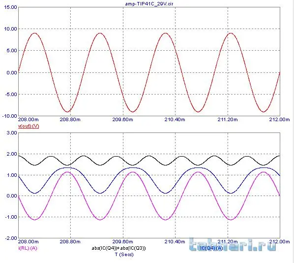

До тех пор пока амплитуда тока в нагрузке не превысит амплитуду тока в соответствующем плече выходного каскада (точнее - суммы токов каналов с учетом знака) - это будет режим А.
В Вашем случае все еще остается разница в 0.35 А при Uвх = 0.7 В.

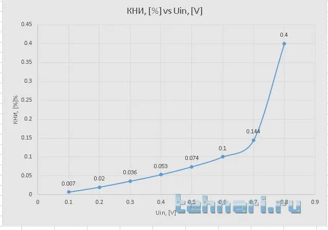

Ток покоя около 0.9 А. При этом КНИ = 0.14%.
При увеличении Uвх > 0.7 В происходит переход в режим с частичной отсечкой, поэтому резко растет КНИ = 0.4% при 0.8 В.
Как верно замечено, можно увеличивать разницу токов для снижения КНИ путем увеличения тока покоя, при этом есс-но возрастает рассеиваемая мощность на выходных транзисторах.
Мощность в нагрузке 6 Вт, от источника 18 Вт.
КПД = 21%
Далее - все по вкусу.
- ток в плече (синий);
- сумма токов плечей (черный);
- ток в нагрузке (розовый).

"Прогнал" Ваш улучшенный вариант (верная корректировка, а то у меня по первому Вашему варианту вопросы появились) с небольшой корректировкой:
Схема:
Все КНИ я снимаю на 1 кГц. Надо еще посмотреть на зависимость КНИ от частоты сигнала - тоже интересно и полезно.
КНИ:
