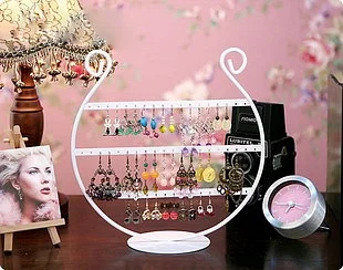

Доброе время суток. Нужно сделать вот такую вещь. Подскажите к какому мастеру обратиться или с помощью каких инструментов это можно сделать?:tehnari_ru_942:

Можно обратится к сварщику или кузнецу- обладающим художественным вкусом. Необходимо, металический пруток диаметром 6-8мм, круг из металла диаметром~ 150-200мм ,три поллоски тоже металические и 0,5кГ глянцевой нитроэмали.
Если стальную то как написано выше, если пластиковую, то вооружиться пластиком(оргстеклом, винилом или чем то подобным) и лобзиком:D Так же можно сделать из аллюминиевого прутка, тогда можно и самому с помощью плоскогубцев согнуть:D

Хех...заготовки можешь сделать сам...металл 6-ка не каленая легко мнется руками(если есть тисы то с ними будет удобнее и аккуратней) , "держалки" насверли жестяную полоску по нужной тебе длине... да и дай любому сварщику "прихватить" все это дело...даже думаю за так все сделает(без денег)...Ну а если совсем не хочется не чего делать...то предложи все тому же сварщику за 200 р(и то если знакомый то и так сделает) иль бутылку..он и материал найдет и "морилкой" покрасит :D

Подскажите, а жесть нормально приварится к не каленнаму металу?
В смысле, как приварится? Если емеете в виду точечную сварку то- да, если просто сварка - то сварщик должен быть ювелиром, если облудить оловом(жесть как правило лужоная) то тоже возможно.
Если жестью то наверно лучше припаять:D
полуавтоматом нормально приварится....электродной будет сложновато..если жесть тонкая легко прожечь можно...а причем тут лужение господа? это же сталь
Сталь при создании необходимых условий отлично лудится .
