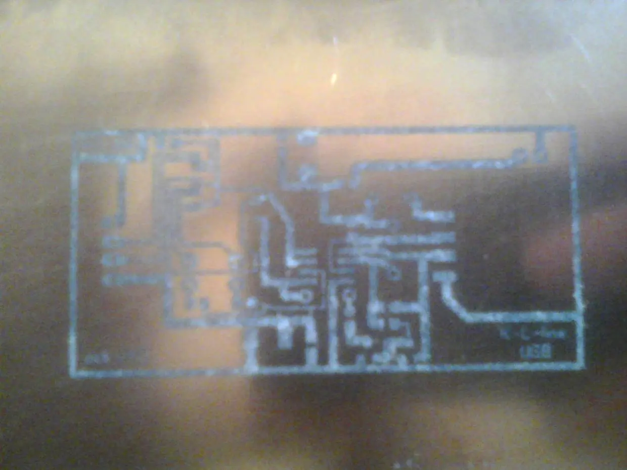

Ну вот дошло дело и до адаптера сделал плату получиласьудивительно с 1 раза такие тонкие дорожки делал обычным принтером не лазерным завтра буду травить,сегодня в магазин уже не успел

вытравил плату,но теперь она так пролежит ещё неделю,уехал в другой город а флюс забыл,и тут его нигде нет,ну чтож будем ждать

не стал ждать целую неделю,решил воспользоватся старым проверенным способом ацетиловой кислотой(таблетка такая,или как она правильна называется)сделал половину довольно не плохо получилось паял смд первый раз паял обычным паяльником 40 или 60ватт не помню точно,остальное теперь на следующей недели,оттирается с платы только вот эта таблетка ооочень плохо ели отмыл

народ срочный вопрос допаял я адаптер но не установил светодиоды и 2 танталовых конденсаторы комп находит устройство но пишет неизвестное устройство,из-за чего может быть?из-за конденсаторов?

я читал что нужно только правильно подключить микросхему(соединить землю и подключить к юсб)и компьютер должен обнаружит и все должно быть ок
ну что,разобрался?
я собрал по этой схеме и все работает как надо. только USB COM переходник нужен.
