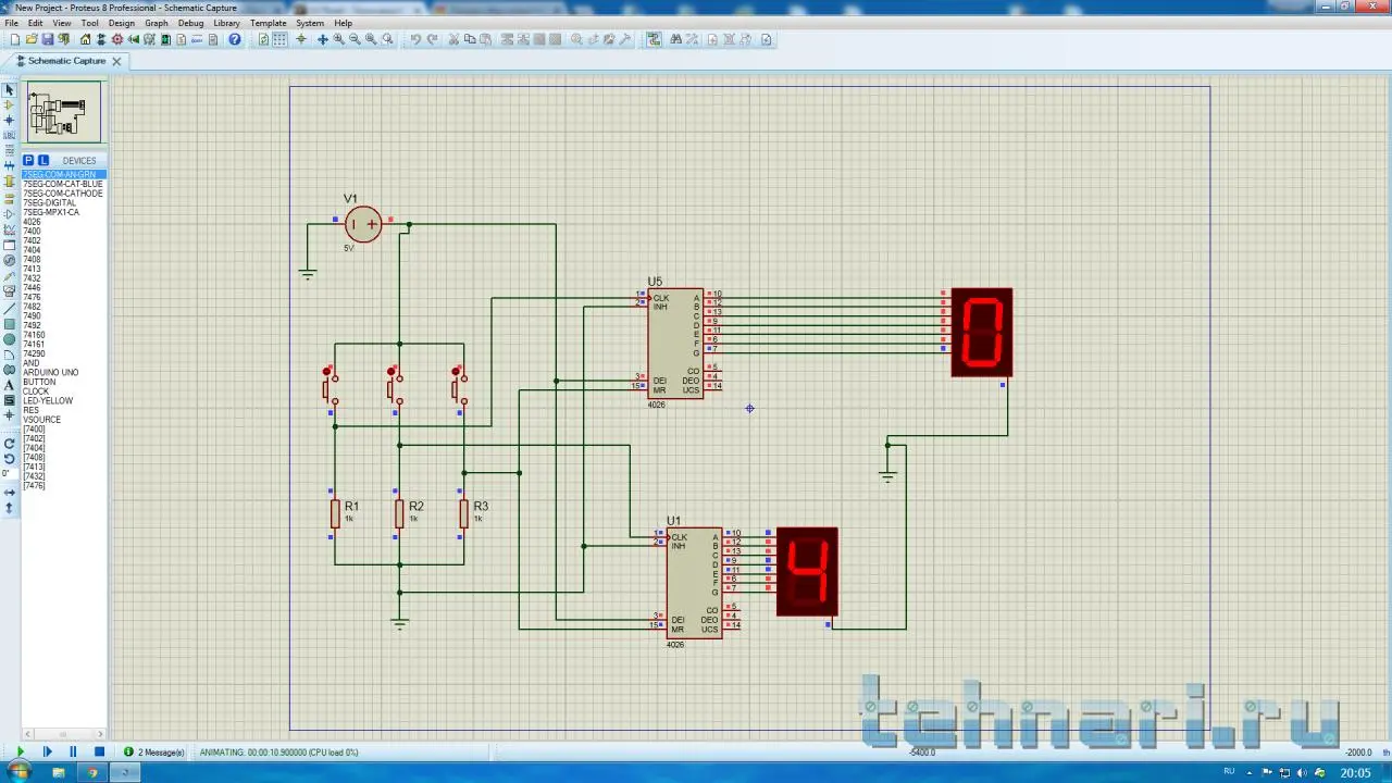

Собрана схема с этой микросхемой , счет по кнопке и индикатор, вопрос такой: После обнуления микросхемы ( на индикаторе 0) , через пару часов включаем устройство и на индикаторе горит любое случайное число от 0-9, с чем это связано и как от этого избавиться. Спасибо.
(на рисунке аналог этой микросхемы так как в протеусе не нашел наших элементо)

с чем это связано
Связано с тем, что в момент включения триггеры счётчика находятся в произвольном состоянии.
Исходное состояние схемы устанавливается подачей сигнала высокого уровня на вход 5.

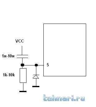

Это можно совместить с подачей напряжения на питание микросхемы. Нужно подобрать емкость конденсатора, что бы надежно сбрасывало в нулевое состояние после включения. Диод любой, желательно импульсный, т.к. он меньше размером. Диод предназначен для быстрого разряда конденсатора после выключения.
