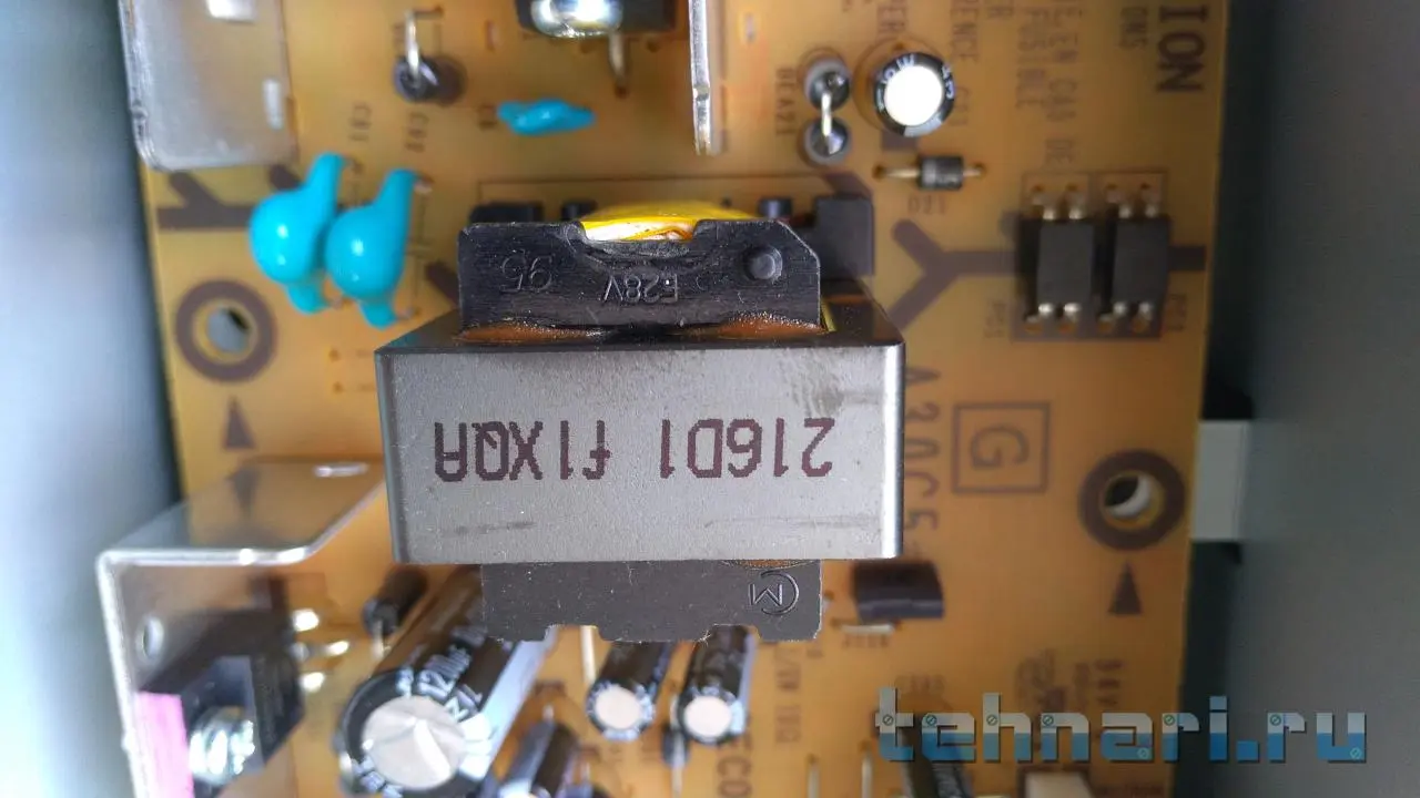

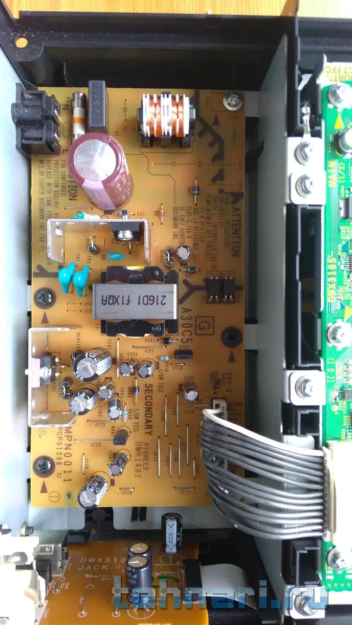

Требуется заменить трансформатор. Pioneer cdj 350.
Помогите точно идентифицировать. Где купить, подскажите. Заранее благодарен.

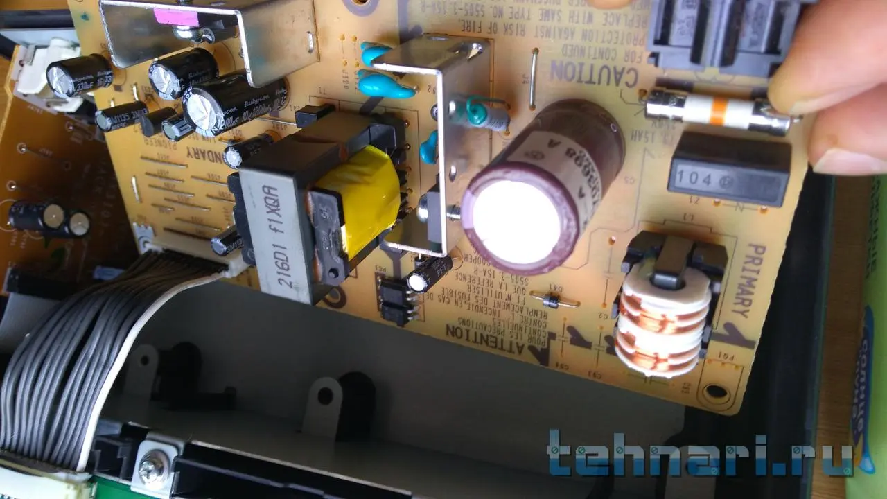

еще одно фото
    66.8 KB · Просмотры: 140
Тут 2 варианта:
1.Снять с донора.
2)Перемотать самому или отдать,кто сможет перемотать.

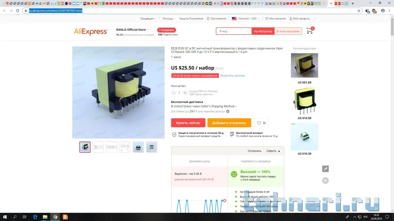

Спасибо за ответ. А в продаже найти совсем не реально?
Видел что-то похожее на али
Но я не ориентируюсь в характеристиках.

Не нужно его менять. Сначала беременных замени.Это первый.
    26.1 KB · Просмотры: 124
Это 2-ой.........
    21.4 KB · Просмотры: 125
А вообще с чего вы решили,что транс нуждается в замене?Хоть опишите проблему.
Он издает гул, мешает работать со звуком.
Трансформатор издает гул. В случае аудиоаппаратуры это критично.
Вам выше написали меняйте вздутые конденсаторы,транс у вас живой 99.9%
В случае если с трансом проблемы, ИИП играет Баха. Если же он работает, проблема 100% не в трансформаторе
