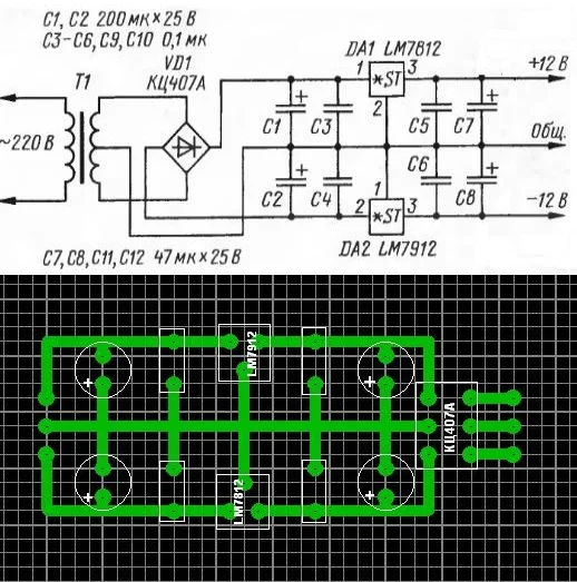

Подскажите правильно я схему нарисовал?

Нумерацию выводов LM7912 на плате вы проверили? Или как-то собрались ножки гнуть... :)
Вроде всьо нормально гнуть не прийдоться tehno036
Имейте ввиду, что вход у LM7912 это средний вывод, в отличии от LM7812

Всем спасибо за помощь,я все сделал теперь 12,1В 1,15А и 12В 1,16А И очень грееться сильно?это все в норме ничего страшного?
Стабилизаторы с радиаторами?
