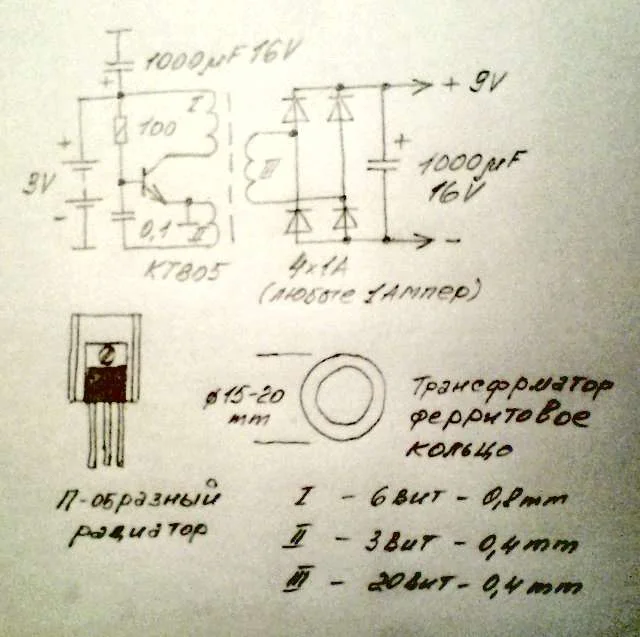

а по точнее как намотать трансформатор
Сначала мотается вторичная обмотка 20 витков, равномерно
распределяя витки по окружности, затем изоляция (лакоткань),
затем первичная 6 витков, тоже распределяя витки, а обмотку
обратной связи можно намотать между витками первичной, но
желательно опять же распределить по окружности ... :)
а схемой можешь написать а то я не умею я не знаю куда выводы + и - :tehnari_ru_014::tehnari_ru_014:
вот примерно так
    21.8 KB · Просмотры: 441
radiotexnik, у него тороид !
pikaka, я же написал выше, как мотать и порядок, а
выше где схема порядок настройки. Играет роль только,
полярность обмоток коллекторной и обмотки обратной
связи, которая через кондер на базу, если генератор не
запустился, поменять местами проводада или на той, или
на второй обмотке, на какой разницы нет. Для выходной
обмотки полярность не играет роли ... :)
