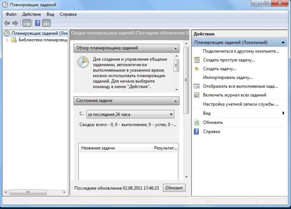

Запускаете планировщик заданий (Пуск - Поиск - Планировщик заданий)
2) Нажимаете "Создать простую задачу"

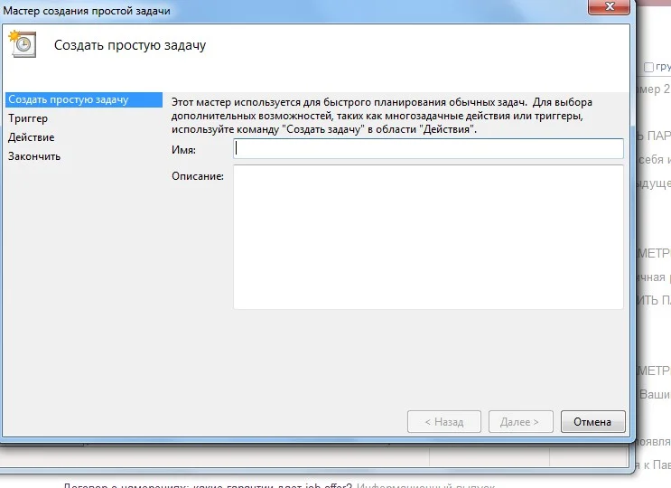

3) Указываете Имя для новой задачи и ставите флажок "Выполнять с наивысшими правами"
Там я не нашел флажка "выполнять с наивысшими правами"
Но я все же продолжил? создал ярлык ,запустил с ярлыка и тоже самое...
Даже не знаю где мог допустил ошибку (

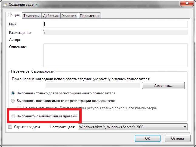

Внизу окна создания простой задачи должен быть чекбокс "Выполнять с наивысшими правами". Его нужно отметить галочкой.
в этом и причина. Смотрите внимательней, должна быть эта опция.
Не нашел(

Lobo, прошу прощения. Писал на память, поэтому ошибся малехо.
Выберите не "Создать простую задачу", а просто "Создать задачу". См. скриншот.

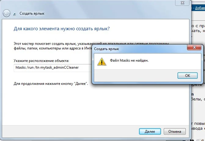

Выложу еще один скрин так проще чем описывать словами:
не могу понять 8мой и 9 пункты
-8) В поле Расположение объекта введите: htasks /run /tn mytask_admin
где mytask_admin - имя созданной задачи. Если в имени содержаться пробелы, обязательно укажите его в кавычках.
mytask_admin нужно заменить на нужное?!т.е. на ccleaner?
-и пункт 9 "введите имя ярлыка"
как вводить? после htasks /run /tn mytask_admin...?!
Если можно поясните пожалуйста
заменяется на то имя задачи, которое было задано в Планировщике.
тут можно вообще любое имя вводить.
Не понимаю, в чем затруднения? Это все делается в два щелчка мыши.
Если имя задачи к примеру CCleaner, то команда в поле Расположение объекта при создании ярлыка будет выглядеть так:
schtasks /run /tn CCleaner
Имя ярлыка любое.
Иконку ему тоже можно выбрать любую, в свойствах.
