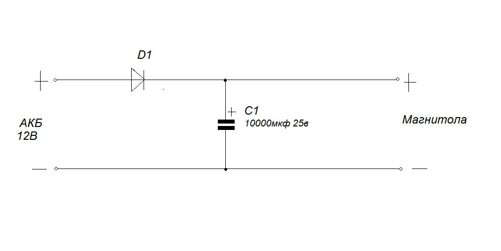

Как избавиться от выключения автомагнитолы при запуске?
Не утруждайтесь, мне доводилось ремонтировать стартеры, чистить пятаки втягивающих и прочее...немного в курсе.
Включение магнитолы "напрямую" или через бортовую проводку после замка зажигания не имеет ровным счетом никакой разницы для последней.
Проблема просадки напряжения при старте - общая, для всех потребителей. Значит и устранять нужно причину (масло ли не для зимы, или пятак в реле стартера обуглился, или контактный болт/клемма окислены, или в аккуме уже сульфатация пластин началась, или у "гены" диод пробит и недозаряд - нужно искать виновного).
Чё мучиться, поставьте небольшой аккумулятор типа Робитон, два диода и резистор и забудете про эту проблему ...
