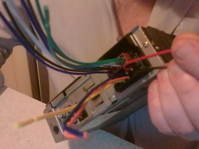

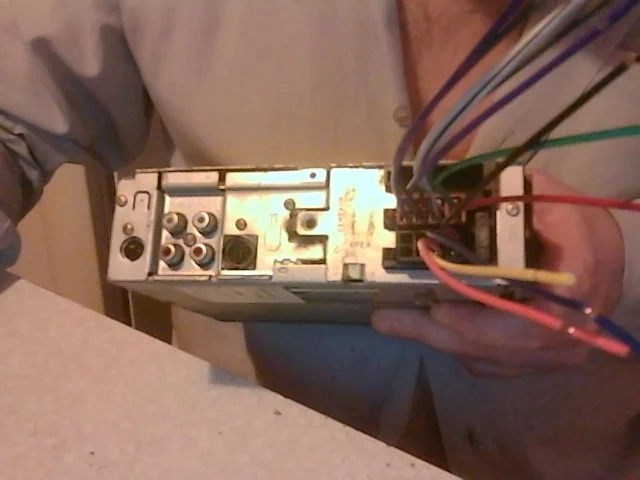

Как избавиться от выключения автомагнитолы при запуске?
да при чем тут зажигание...вам про другое говорят... при пуске стартера магнитола тухнет... и к аккумулятору магнитолу не подключают ,,,,на замке зажигания есть клемма спец. для магнитолы.. вот питание это не желтый ,, а красный везде... и земля черный... а про то што забудеш не надо ля ля играла и еще плясали...

Есть ещё один вариант, в самой магнитоле переделать детектор понижения напряжения питания, обычно схема детектора собрана на 9-10в стабилитроне. Если установить стабилитрон на меньшее напряжение, проблема отпадёт.

возмите тестер...мультиметр... и проверте как просядет напряжение и сила тока при пуске двигателя... и сравните с тем ,, что надо для питания магнитолы... акум. во время пуска отдает 500А .. для старта.. в бортовой сети резко падает напряжение и сила тока соответственно...
Максим прав,красный провод это питание! А желтый это просто для памяти магнитолы! по этому желтый проводят на прямую к комку! а красный обычно к замку,ну это если ставят в сервисах и так далее! я просто сматывал их вместе и проводил к комку! и всё нормуль!
Даже и не знаю чего вам предложить в таком случае... У меня на прямую с АКБ подключено, работает нормально на дохлом АКБ. А не легче выключать магнитолу на время заводки, в таком случае? Если вас не устраивает вариант из 1 поста...

И к акумулятору нельзя подключать сгорите.... пример ситуации..На двигателе плохая масса ,,при пуске идет большой ток более 400А ,,так вот этот ток пойдет через минус магнитолы и на массу на стартер.. либо КЗ... задымит проводка...
С какого, простите, перепуга? Особенно учитывая параллельность данных цепей.
двигатель заизолирован от массы.. туда идет провод ..большой такой медный..так вот если будет на нем плохой контакт или отлетит , то ток будет поступать через минус магнитолы,,так понятней.. у магнитолы корпус тоже минус.. вы ее болтиками прикручиваете , ну вот и контакт с массой авто..
Это случается, когда "умники" устанавливают выключатель массы, забывают включить и пытаются заводить авто. В таком варианте не важно как подключена магнитола, к аккумулятору напрямую или через замок зажигания. Ток пойдёт через магнитолу.
1. Если корпус двигателя (стартера) не имеет нормального контакта с массой, то банально не сработает втягивающее реле. Через это основной ток на стартер даже не поступит с "+" клеммы АКБ.
2. Если любой двуполюсник имеет разрыв по одному из полюсов, то он не работает в цепи. Параллельные соединения в данном случае ему побоку. Ознакомьтесь наконец с законами Ома и правилами Кирхгофа, в который раз повторяю.
3. У магнитолы есть собственное комплексное сопротивление, определяющее максимальный ток, проходящий через нее. И ей безразлично, сколько может отдать ей источник, 5 или 500 ампер - больше положенного "не сожрет".
4. Любая магнитола подключается через штатную плавкую вставку (предохранитель), который находится либо в корпусе, либо в разрыве плюсового провода. Надеюсь, мысль понятна...
я вам про Фому.. ,а вы мне про Ерему..
