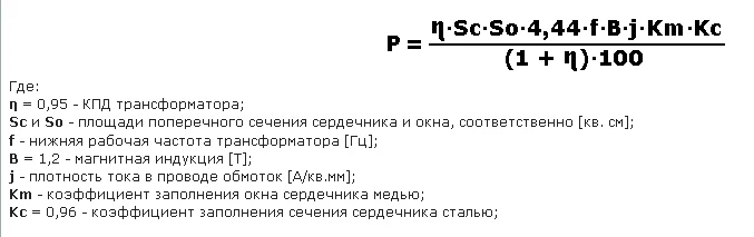

Про Ваш способ, определения диаметра первички- я понял, у меня получилось 0.574мм. Но вопрос о мощности! Как Вы получили такую гигантскую мощу 400-450Вт? У меня при разных подсчётах получается максимум 211Вт, при размерах магнитопровода 100-52-32мм.
А сколько витков первички ? ... :)
При разных данных плотности тока и магнитной индукции- от 815 до 1120 витков, согласно этой формуле!
    15.7 KB · Просмотры: 116
Даже при 1120 витков и окно 52 мм, получается провод 0.9 мм, я же выше
рекомендовал мотать 0.75 мм, 1200 витков ... :)

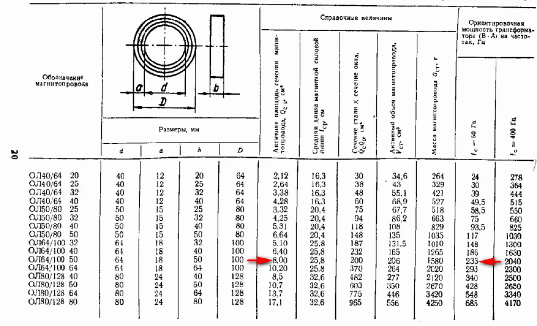

Добро! На этом скрине, стрелками отмечены сечение магнитопровода и его мощность! Одобряете ли Вы эти данные?
