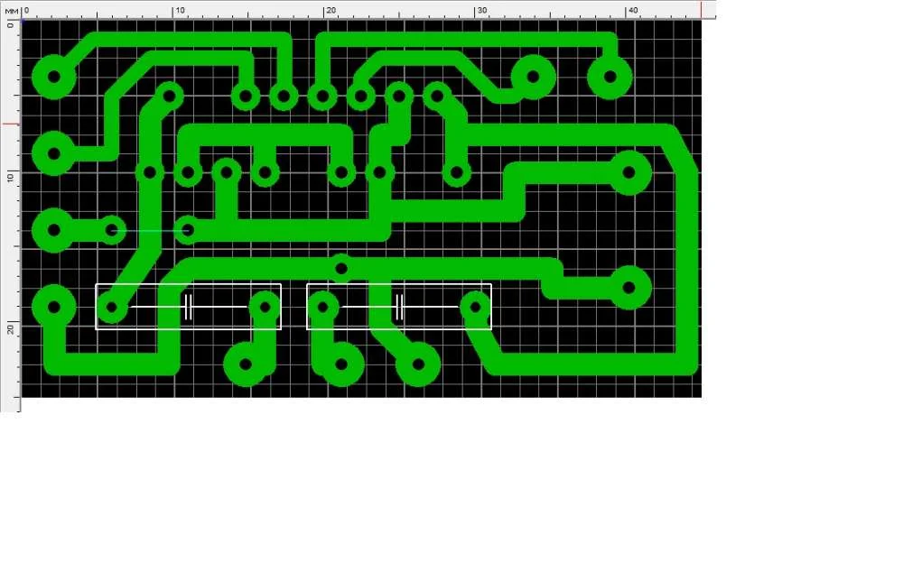

И наконец, набравшись наглости, еще кое что) Скачал я печатную схему платы вот такую и не понимаю почему 7,11 и 15 выходы на одной дорожке оказались. Может вы мне набросали бы расположение ног и элементов на плате пока я не спалил чего? :D

У меня эта Лайка не открывается, версия программы другая! А можно как нибудь
без Лаек, допустим *.jpg или *.png ... :)
    41.9 KB · Просмотры: 335
Где взял печатку, почему масса к ним не подходит ?... :D
Да тут на форуме в какой-то ветке по тда 1558 валялась) Самое смешное, что я ее уже вытравил и облудил, а вчера смотрю - ноги как-то странно встают :D

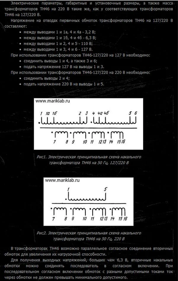

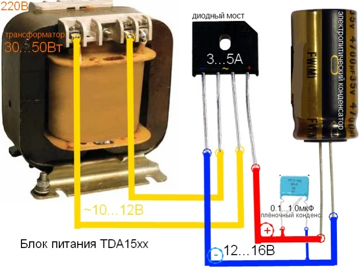

Вобщем, долго я искал провод для своего тора и в итоге понял, что у нас он чуть ли не золотой по стоимости :D А потому купил транс тн46-220-50к. У него вроде как четыре вторичные обмотки по 6,3В и 2,3А. Ток я что-то с выводами обмоток запутался, помогите его подключить - что с чем соединять и как выравнивать ток ( в смысле на какую силу тока мост должен быть расчитан)?
8_9(или13_14) перемычка, с 7_10(или 11_16) снимаете 12,5В, далее диодный мост ампер на 5, электролитический конденсатор 4700мкФ на 25В(или больше) и к усилителю
    79.8 KB · Просмотры: 288
    39 KB · Просмотры: 5,256
А если я хочу их еще и параллельно соединить, то нужно 7_11 + 10_16 или 7_16 + 10_11 соединять? (Т.е на выходе у каждой 2,3А, а я хочу 4,6 на 12,5В получить)
7соединить с 11, а 10 с 16, а перед этим проверить, что бы на обеих секциях(7_10 и 11_16) было одинаковое напряжение( разброс в пределах 1%)
