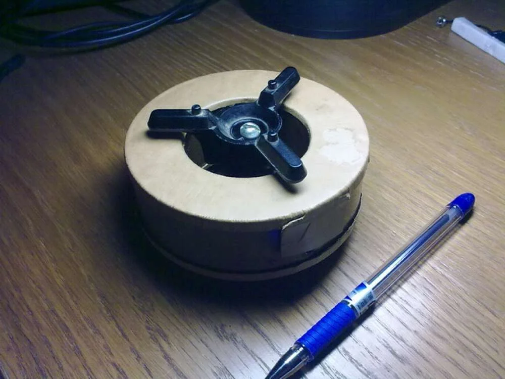

Все, сегодня купил и выпотрошил стабилизатор Украина-2 :)
Сердечник - внешний диаметр 98 мм, внутренний 54мм, высота 32 мм

Хорошая железочка, около 400-450 Вт, первичка 1080 витков, провод 0.95 мм ... :)
P.S. Это максимум, что можно выжать из неё! Мотай 1200 витков, провод 0.75 мм ... :)

вот она, кстати :)
